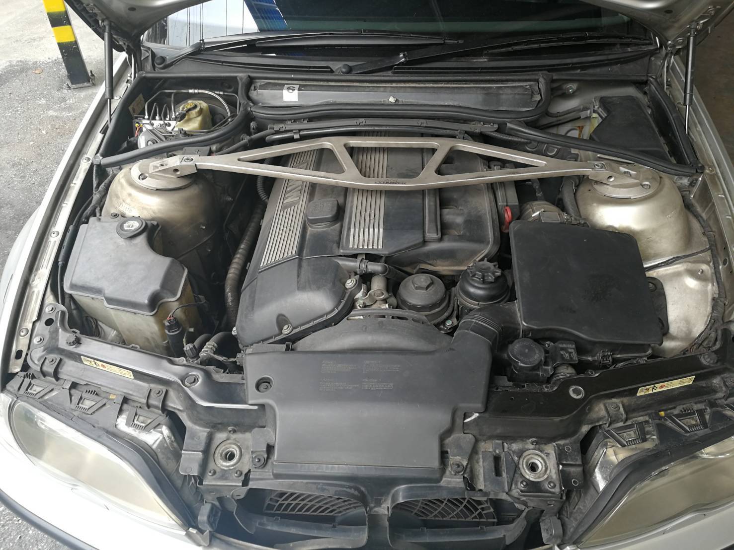

รบกวนสอบถามเพื่อนๆพี่ในclub นะครับ คือว่าเพิ่งได้รถ BMW E46  M54 330I  auto  วิ่งมา 70,000 km   ต้องการเปลี่ยนน้ำมันเกียร์ น้ำมันเฟืองท้าย ไม่ทราบว่าใช่ยี่ห้ออะไร หรือเกรดอะไร จำนวนกี่ลิตรครับ คือเจ้าของเดิมไม่เคยเปลี่ยนถ่ายน้ำมันเกียร์และเฟืองท้ายเลยครับถ้าดูจากบุ๊คนะครับ เปลี่ยนแต่น้ำมันเครื่องและอะไรชิ้นส่วนที่หมดอายุและเสียหายเท่านั้น คือรถสภาพสวยวิ่งน้อยมาก แต่ผมกลัวปัญหาเรื่องเกียร์เลยอยากถ่ายทิ้งเพื่อความสบายใจครับ ขอบคุณครับ ปล.แล้วเราจะรู้ได้ไงว่าเป็นเกียร์ GM or ZF
