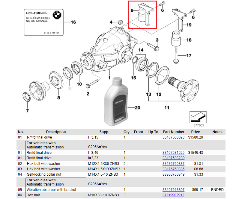

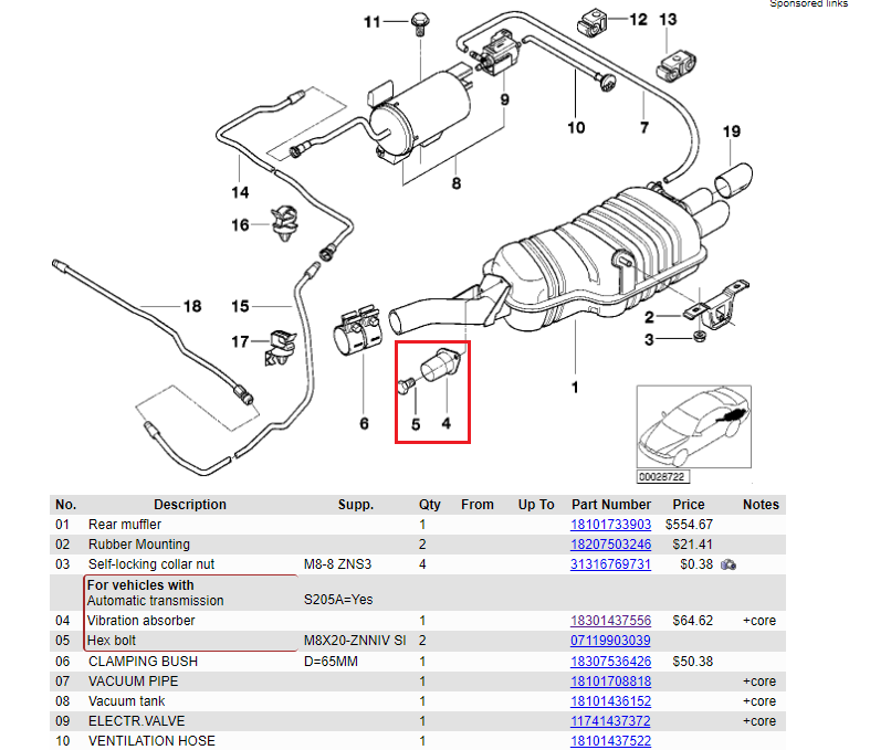

สอบถามชิ้นส่วนตามรูปครับ
« เมื่อ: สิงหาคม 08, 2018, 10:28:15 »
สองตัวที่ผมทำกรอบสีแดงไว้ มีหน้าที่ทำอะไรครับ พอดีรถผมมีเสียงหึ่งๆเหมือนสั่นมาจากด้านหลังนิดหน่อย เป็นช่วง 60 จังหวะรถลอยตัวจะมีเสียง ถ้าเหยีบหรือปล่อยคันเร่งเสียงจะหายทันที และ 110-120 เป็นที่เกียร์ 5 พอรองชิปเกียร์ลงมาที่เกียร์สี่ เสียงหาย เลยสงสัยว่าเกิดจากท่อสั่นได้ไหมครับ หรือเฟืองท้ายสั่น หรือจะเป็นเป็นที่ส่วนอืน

« ตอบกลับ #1 เมื่อ: สิงหาคม 08, 2018, 11:45:39 »
ที่เคยฟังๆเขามานะครับ เป็นตัวถ่วงไม่ให้เกิดแรงสั่นขึ้นห้องโดยสาร แต่จริงๆจะช่วยอะไรบ้างก็ไม่แน่ใจเหมือนกัน

« ตอบกลับ #2 เมื่อ: สิงหาคม 08, 2018, 21:22:35 »
ครับพี่ต้อม ผมลองเช็คที่รถผมดู มีที่ท่อไอเสียอย่างเดียว แต่ที่เฟืองท้ายไม่มี ก็เลยแปลกใจ มันจะส่งผลมากไหมต่อการสั่นอครับ

« ตอบกลับ #3 เมื่อ: สิงหาคม 09, 2018, 05:42:23 »
ลองไล่ดูพวก ยางหิ้วท่อ ดูก่อนครับ
