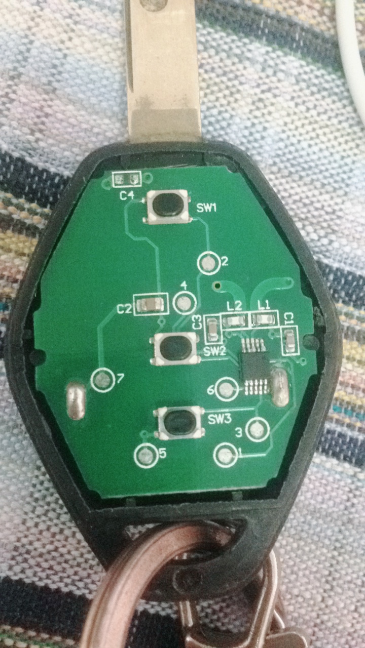

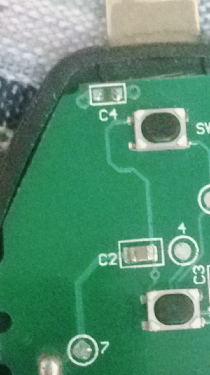

[/size]C4 หายไปเหมือนจะทราบสาเหตุแล้วครับ วงจรขาดC4หาย พอจะมีร้านแนะนำมั๊ยครับ

« ตอบกลับ #4 เมื่อ: มกราคม 23, 2018, 22:41:34 »
ตัวสีน้ำตาลหลุดหายไป.....เอาจากบอร์ดมือถือเก่าใส่แทน....ร้านโทรศัพท์มี....ร้านไหนก็ได้เอาลมร้อนวางไม่ถึง30วิครับ

« ตอบกลับ #5 เมื่อ: มกราคม 23, 2018, 22:45:22 »
อะไหล่ตรงc2....เหมือนกันกับc4(หลุดหายไป)....บนบอร์ดมือถือ3310มีหลายตัว.....แงะมาแล้วใช้หังแร้งเชื่อมก็ได้ครับ

« ตอบกลับ #8 เมื่อ: มกราคม 23, 2018, 22:58:54 »
ขออนุญาตเจ้าของภาพนะครับ....ยืมมาเพื่อแนะนำ....ในรูปอะไหล่สีน้ำตาลมีหลายตัวครับ ไม่ใช่ที่มีลูกศรนะครับ....ยืมภาพเขามา
