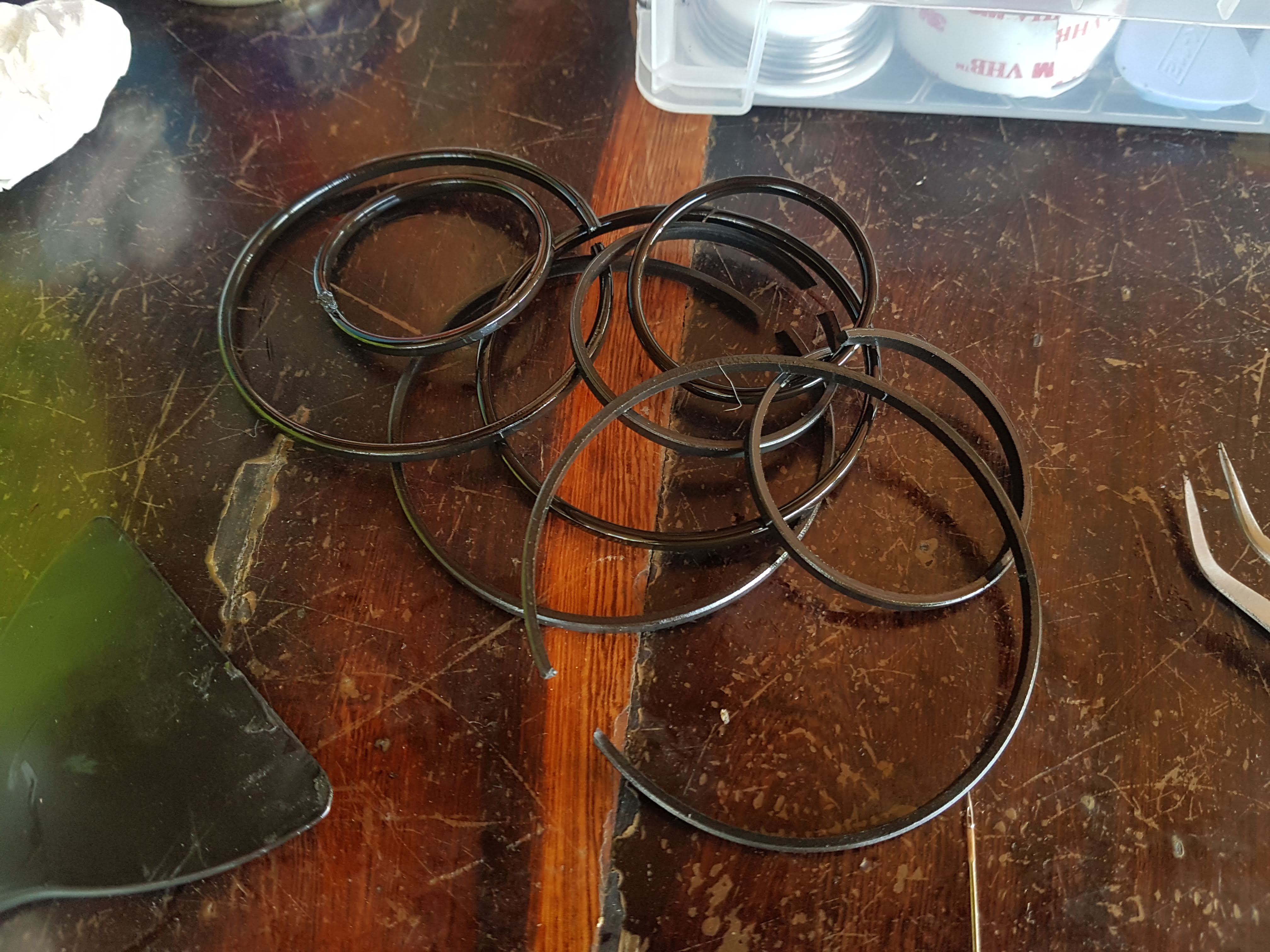

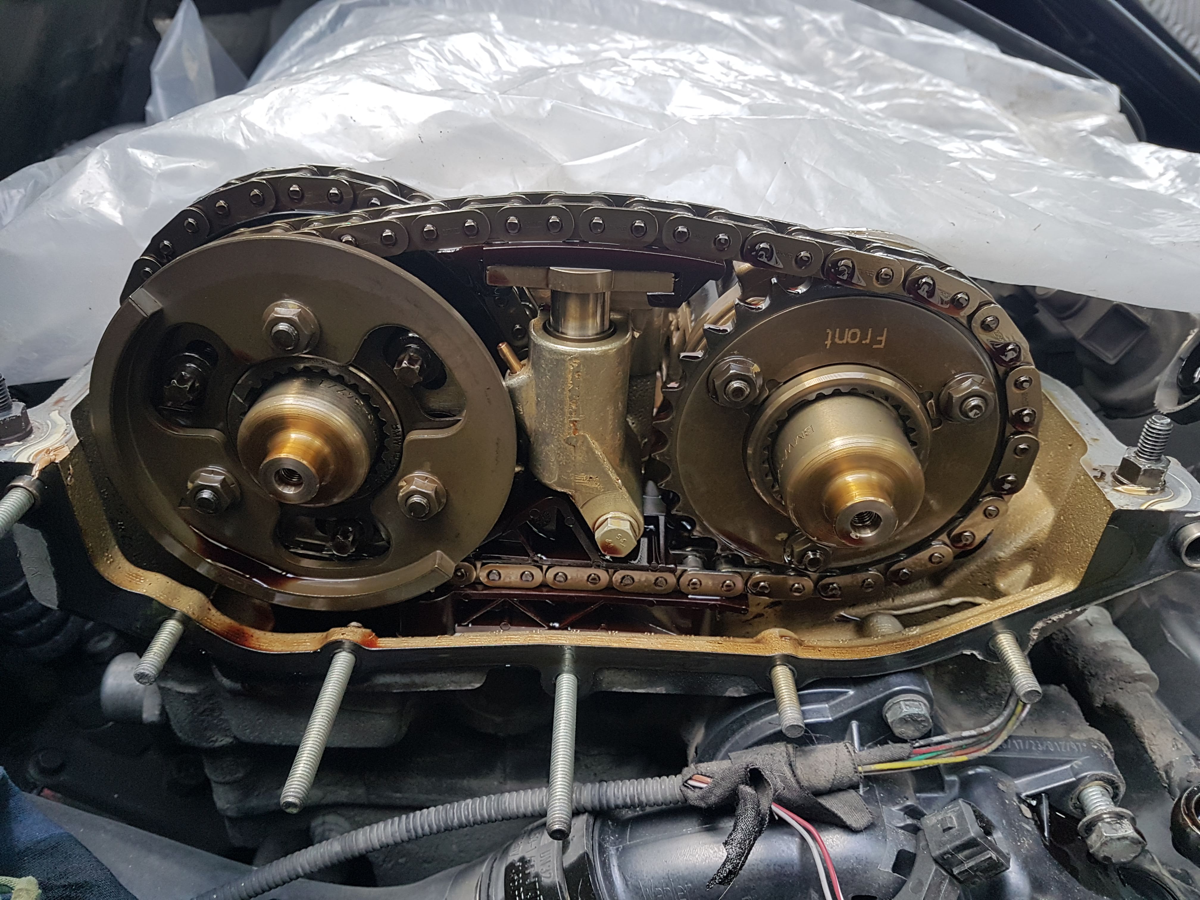

พอดีวันนี้มีโอกาสเข้าอู่ไปเช็คอีกเรื่อง แต่พอดีซื้อโอริง vanos เตรียมไว้อยู่ก่อนแล้ว เลยทำเรื่อง vanos ให้เสร็จก่อนดีกว่า
ตัว vanos ผมตัวนี้เคยเปลี่ยน โอริง ซีล แหวน ทีเป็นชุดซ่อมมาแล้วครั้งนึง รอบนี้รู้สึกว่ามันมีเสียงอีกเลยลองสั่ง โอริง ที่บ้านเราเอาเข้ามาขายกันไปก่อน vanos ตัวนี้ผมเคยทำเมื่อตอนประมาณ สองแสนกิโล แล้วก็ใช้มาสักพักก็ถอดเก็บ ตอนนั้นไปซือมือสองมาลองเรื่องอาการ misfire แต่สักพักของมือสองก็เสียงดัง เลยเอามาใช้ใหม่อีกที ก่อนประกอบเครื่องเป็น 3000
ตอนช่างเขารื้อชิ้นส่วนออกมา รู้สึกใจหายเหมือนกัน น้ำมันเครื่องในตัว vanos จะเหนียวดำมาก ก็ยังงงเหมือนกันว่าทำไมน้ำมันเครื่องระบบมันไม่ยอมวนให้หรืออย่างไง

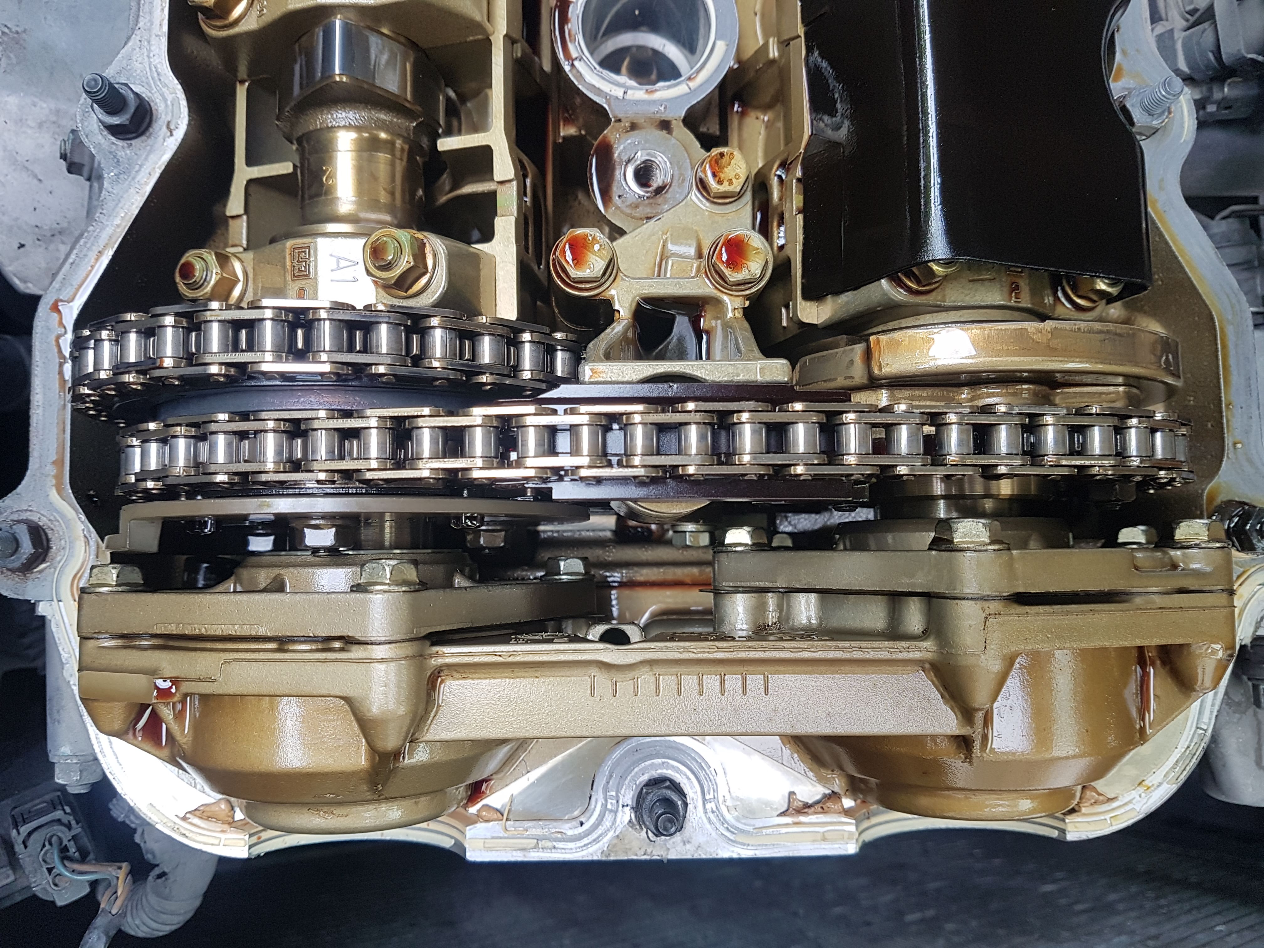

คราวนี้ตอนถอดล้างชิ้นส่วนต่างๆใหม่แล้ว ช่างเขาลูบดูตามเสื้อของตัว vanos ที่ตัวลูกสูบของ vanos ที่มันจะดันเข้าออกได้ ไม่เรียบเท่าไร ดูหลวมๆไม่ฟิตเท่าที่ควร แต่พอดีที่อู่เขามีอะไหล่เก่าๆอยู่เลยลองถอดมาเปรียบเทียบดู ก็เห็นว่าต่างกันจริง เลยเปลี่ยนตัวเสื้อของ vanos ไปแทน
หากท่านใดยังไม่เคยทำอะไรกับ vanos ก็น่าจะลองเช็คจุดนี้ด้วยนะครับ เพราะ ไหนจะเรื่อง โอริง ซีล แหวน สึกแล้ว ยังมีเรื่องน้ำมันเครื่องที่ค้างอยู่ใน vanos อีกด้วยและได้เช็คเรื่องรอยสึกแบบนี้ไปพร้อมกันในตัวเลยครับ
ในรูปสองรูปจะเป็นตัวที่ผมว่ามันมีการสึกนะครับ
