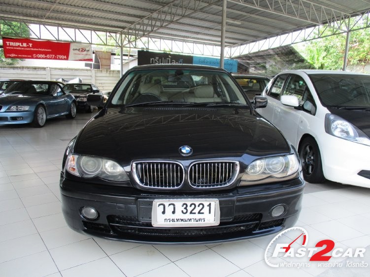

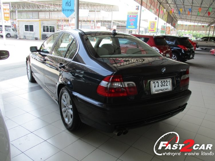

สวัสดีพี่ๆน้องๆทุกท่าน ตอนนี้ผมกำลังศึกษาเจ้า E46 323i อยู่ครับ อยากให้ช่วยดูหน่อยครับ รถเต็นท์นี้ไฟตกหรือไฟยกกันแน่

ไฟตกครับ

อันนี้อะครับ

น่าจะเป็นไฟตกแปลงหน้ามาครับ
เอาชัวร์ๆ เอาเลขตัวถัง ( vincode) มาดูเลยครับ

น่าจะเป็นตัวไฟตกนะครับ ดูจากแป้นเกียร์ถ้าตัวไฟยกต้องเครื่องหมาย+อยู่ด้านล่างครับ ถ้าผิดขออภัยครับ
ไฟหน้าไฟท้ายบ่งบอกว่าเป็นไฟยกก็จริง แต่ว่าที่แป้นเกียร์ในโหมดของทริปทรอนิกส์ถ้าลบอยู่ล่างคือวงจรในรุ่นของไฟตก,ดูเก๊ะใต้จอแอร์ว่าเปิดยังไง(ไฟยกกับไฟตกเก๊ะนี้หน้าตาเหมือนกัน แต่การเปิดต่างกัน)
การตรวจสอบที่ง่ายที่สุดคือ Vincodeและปลั๊กไฟท้าย(อันนี้ค่อนข้างจะแน่นอนที่สุด)
