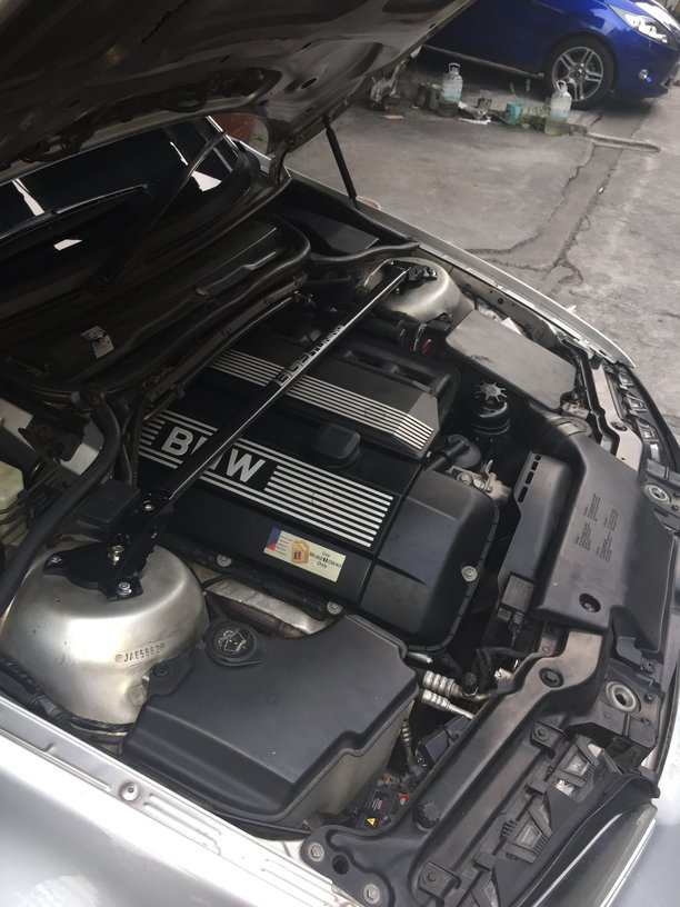

รถผม เครื่อง N42 ล้อ18 โช๊คเดิมๆไม่โหลดครับ อยากทราบว่าถ้าใส่ตัวค้ำโช๊คหน้าจะมีผลดีหรือผลเสียอย่างไรครับ
จะใส่ดีหรือไม่จำเป็นต้องใส่ครับ

ข้อดี ก่อน นะครับ
1).มันจะเฟิร์มขึ้น ถ้าโช๊คเดิม ดีอยู่แล้ว
2).แอบเท่ เวลาเปิดฝาโปรง ด้วย
  ข้อเสียบ้าง
1).เผลอขับเร็วขึ้น อันตราย ต่อตนเอง และเพื่อนร่วมทาง
2).หากโดนชนด้านข้างหน้า จากข้างใดข้างหนึ่ง
ส่งผลเสียไปถึงอีกข้าง อย่างแน่นอน
3).เปลี่ยนหัวเทียน ที มี น็อต ให้ถอดมากขึ้น
ขอให้เลือกใช้ อันที่แข็งแรงมาตราฐาน
ก็จะปลอดภัย และคุ้มค่าแน่ครับ
ข้อดี ผมไม่รู้นะครับผมใส่เอาหล่อๆ
แต่ข้อเสีย ของคนอื่นจะเป็นไหมผมไม่ทราบนะครับ แต่ของผมเป็นแบบนี้ครับ เบ้าที่ตัวมันจะฉีกได้ ถ้าใส่ค้ำโช้ค ความรู้สึกส่วนตัวผมแนะนำให้เบิกแผ่นรองเบ้าโช้คมาใช้ด้วย เบิกห้าง ราคาไม่เกินพัน

คหสต.  ::handsome::
1. สวย
2. กระชับมากขึ้นเวลาเข้าโค้ง หรือ เปลี่ยน lane เร็วๆครับ (5%)
3. กระด้างขึ้นเล็กน้อย
