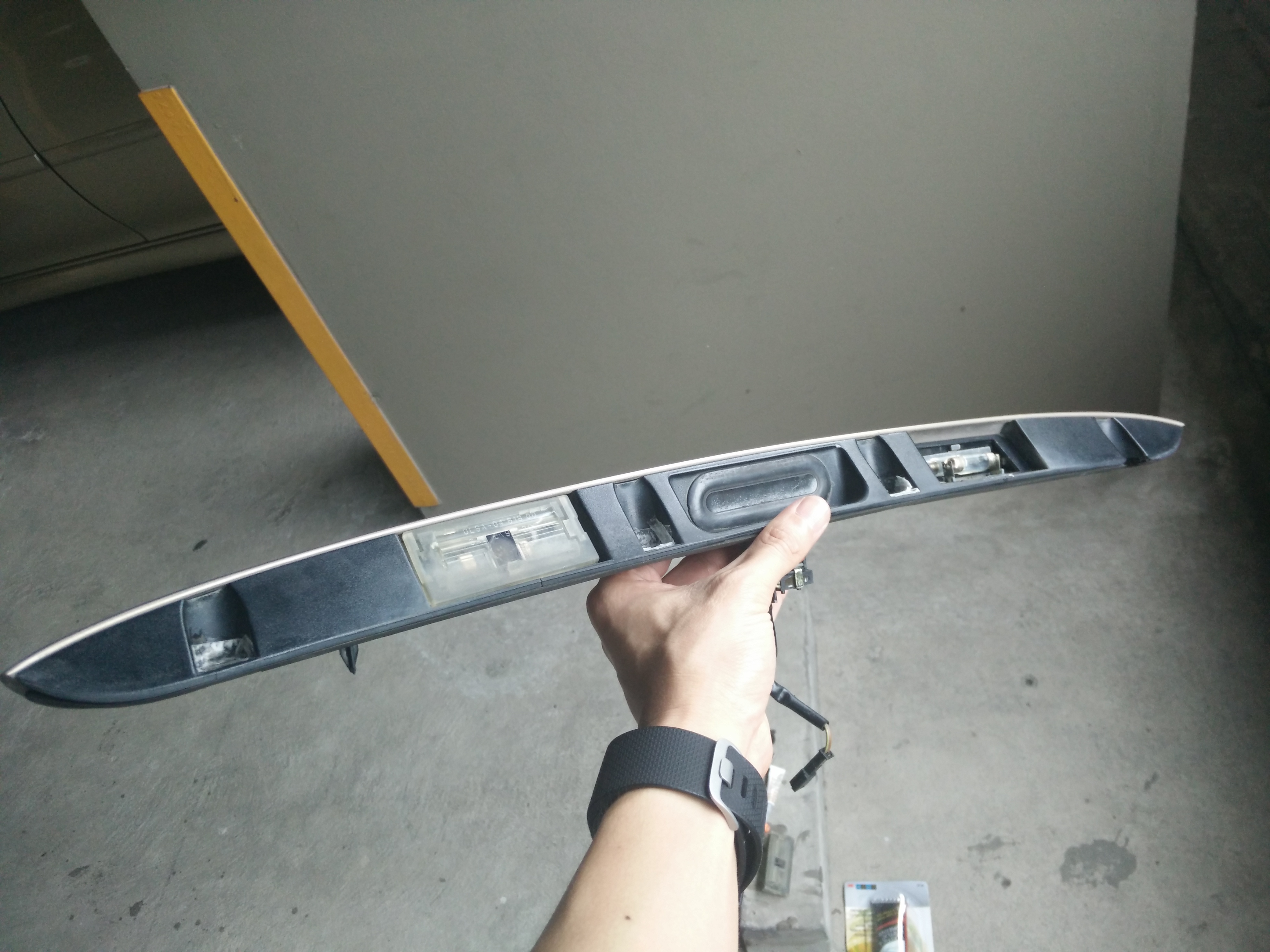

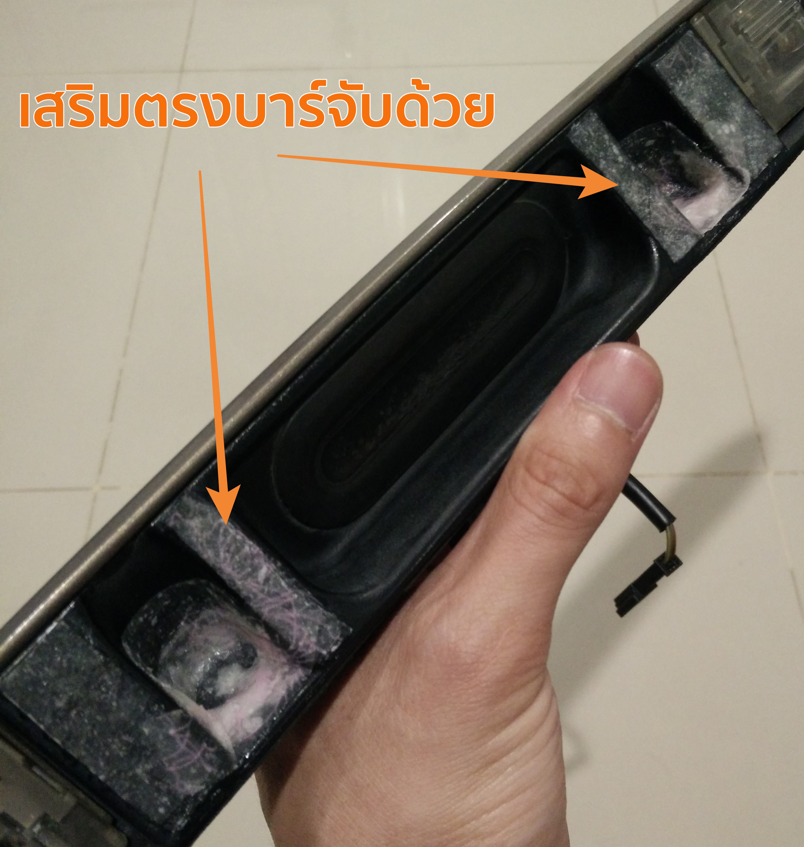

รถผมคิดว่าทำเคปล่าไม่สวยเลยหาทางทำแนวทางของผมเอง

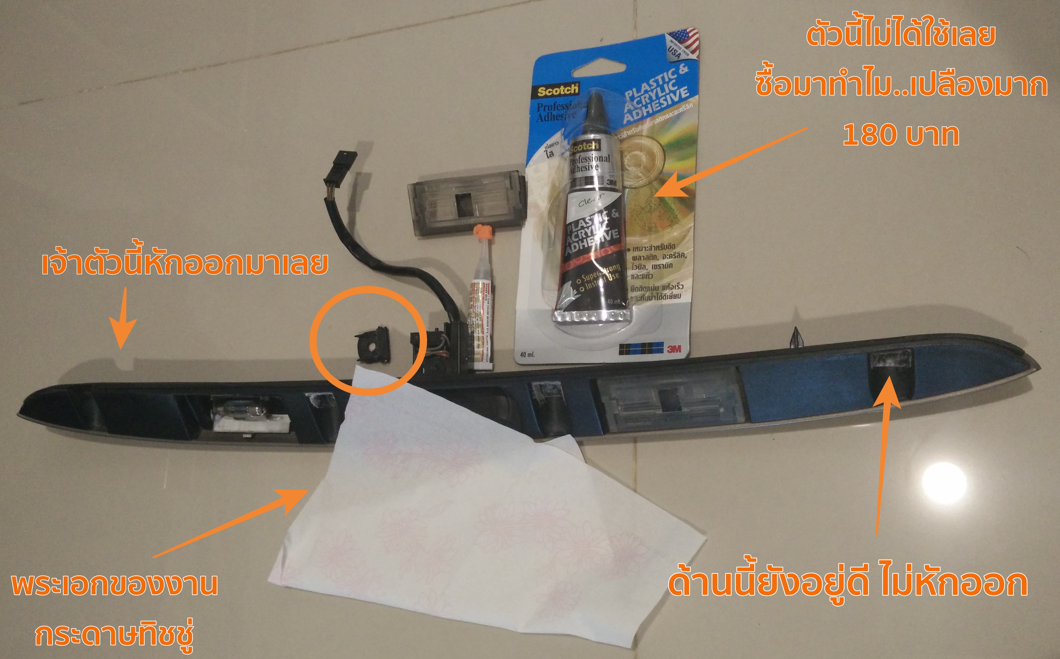

เนื่องจากระวังมากๆแล้วก้อยังหักจนได้ หักละเอียดเลยแต่ดีที่ส่วนที่ต้องทำสีไม่เป็นอะไร ไม่งั้นคงต้องเสียค่าทำสีใหม่ ไปดูอุปกรณ์กันเลยครับ
อาการของผมคือที่ยึดน๊อตหลุดออกมาเลย กรอบและหักออกจากกันเลย...ผมเลยต้องซ่อมด้วยการใช้กาวตราช้างติด

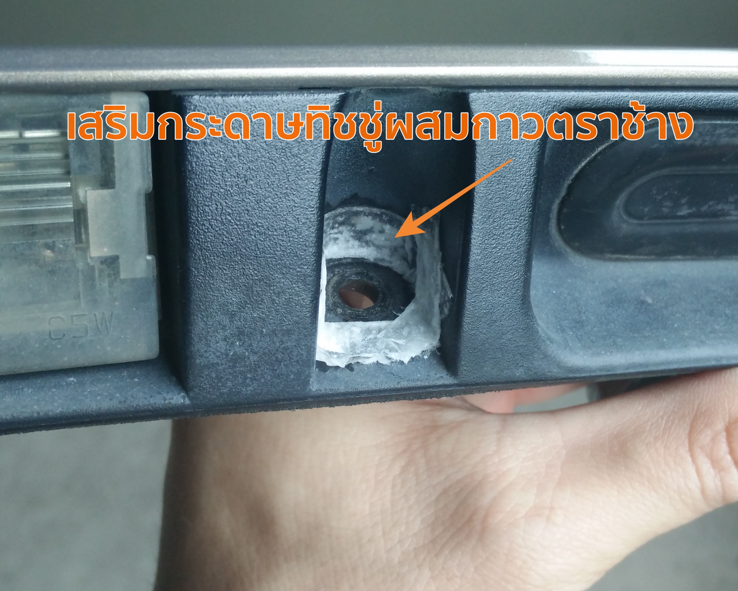

แต่กาวมันไม่มีความเหนียว ผมจึงใช้กระดาษทิชชู่เป็นตัวเพิ่มความเหนียว(ความรู้นี้ได้มาสมัยเล่นรถ tamiya ที่เอากระดาษกับกาวมาเสริมความแข็งแรงให้ตัวรถ)
ไม่เคยคิดเลยว่าจะได้เอามาใช้กับรถจริงๆ

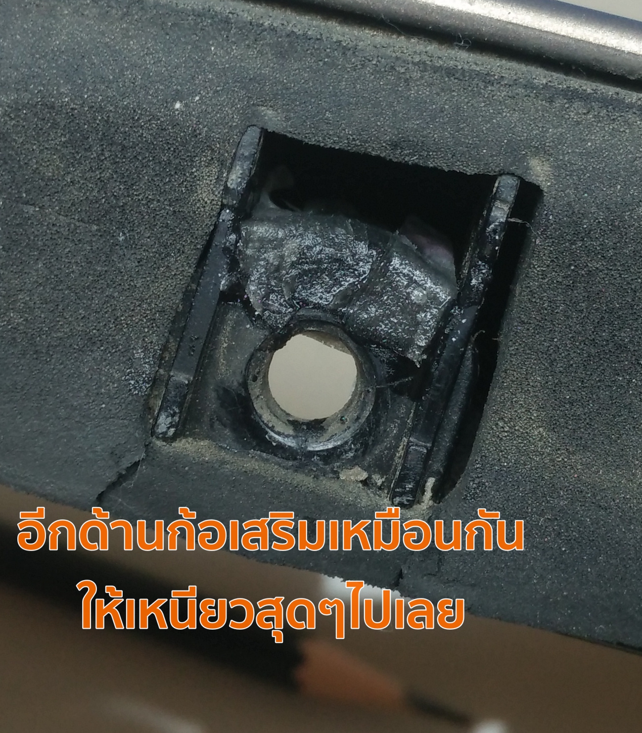

จัดการกับเจ้าตัวแรกก่อนเลย ตัวที่หลุดออกมาจากเบ้า...ผมต้องค่อยๆหล่อมันกลับให้เป็นรูปทรงเดิม แล้วเอากระดาษกับกาวมาแปะๆให้มันอยู่ตัว หลังจากนั้นค่อยๆติดมันกลับเข้าที่ไป

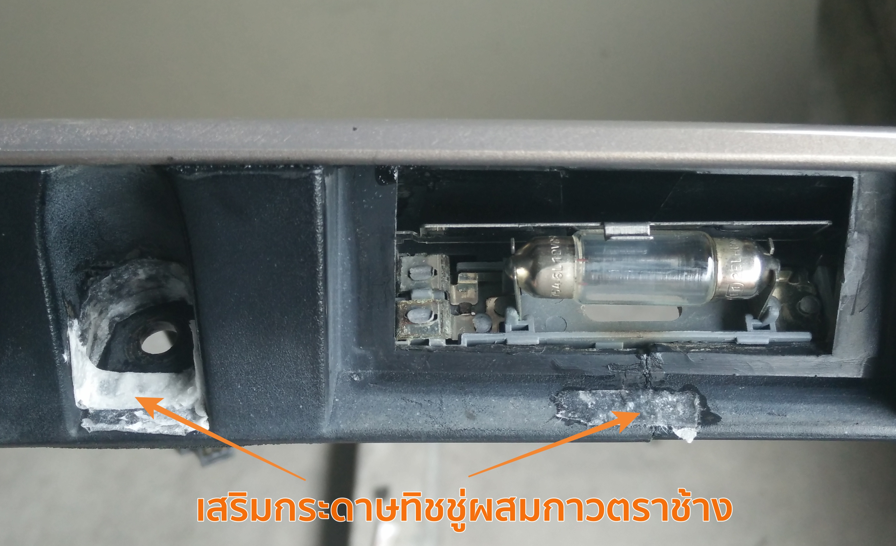

ส่วนด้านหลัง ผมก้อเสริมความแน่นหนาเข้าไปอีก เพราะว่ามันเคยหักออกจากกันมาแล้ว ผมก้ออัดกาวพร้อมกับกระดาษทิชชู่เข้าไปให้มันเข้าไปดามและยึดติดกัน
ตรงไหนหักก้อเสริมมันเข้าไป

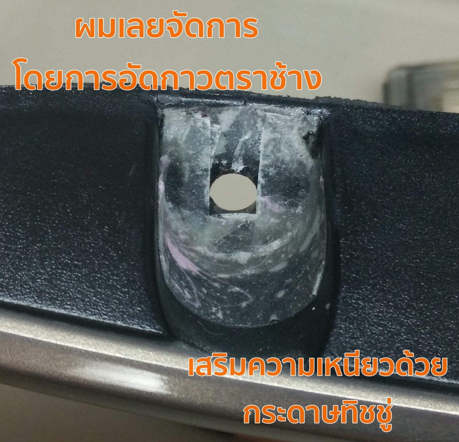

ส่วนบาร์จับส่วนนี้ ผมคิดว่าน่าจะต้องทำให้แข็งแรงที่สุด เนื่องจากน่าจะรับแรงที่เกิดจากกางดึงเพื่อเปิดกระโปรงท้าย มากที่สุด ผมเลยเสริมมันเข้าไปอีก
แล้วทิ้งให้แห้งสนิทอย่างน้อย 24 ชั่วโมงครับ เพื่อความทนทานของกาว
จบครับ  ""ชูสองนิ้ว::
