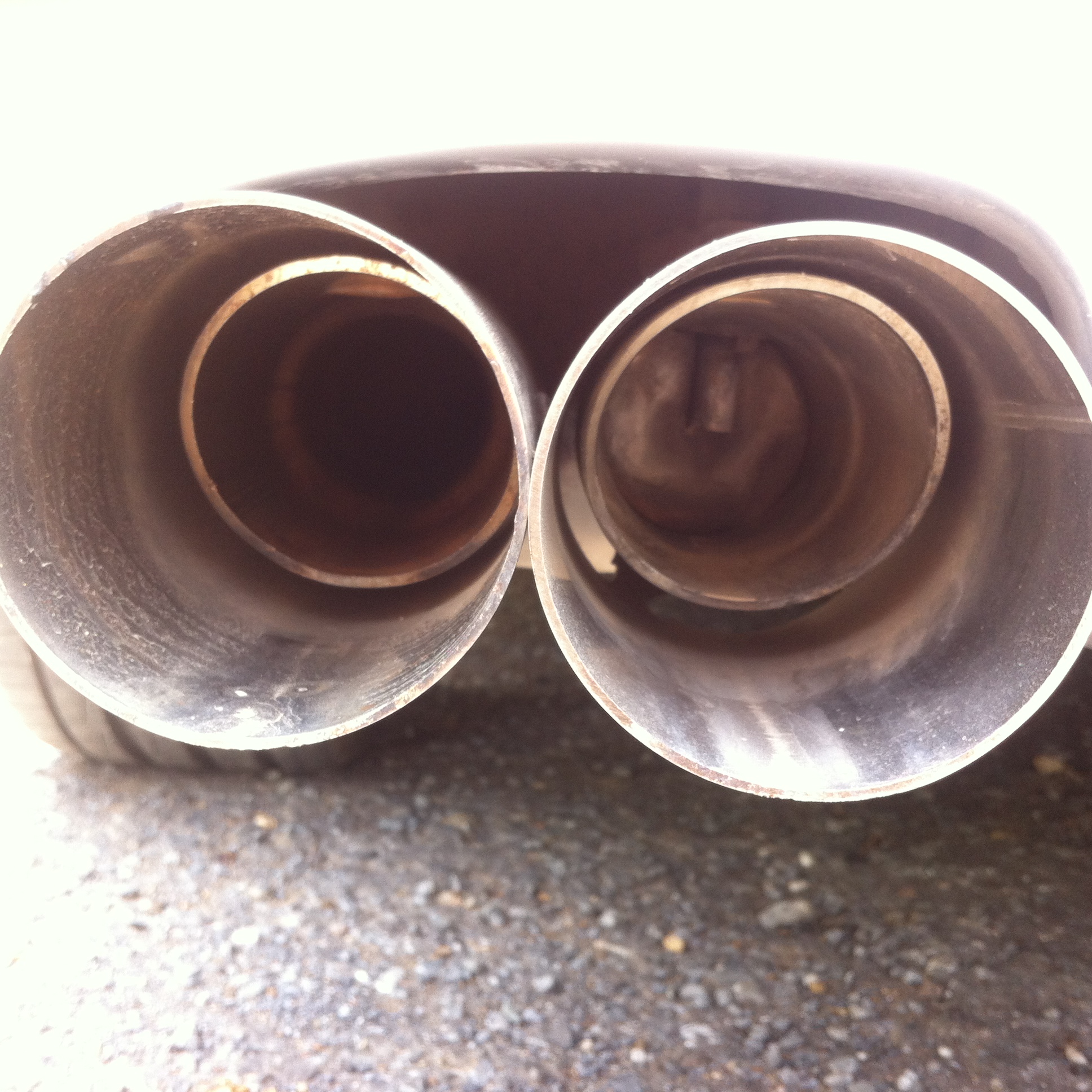

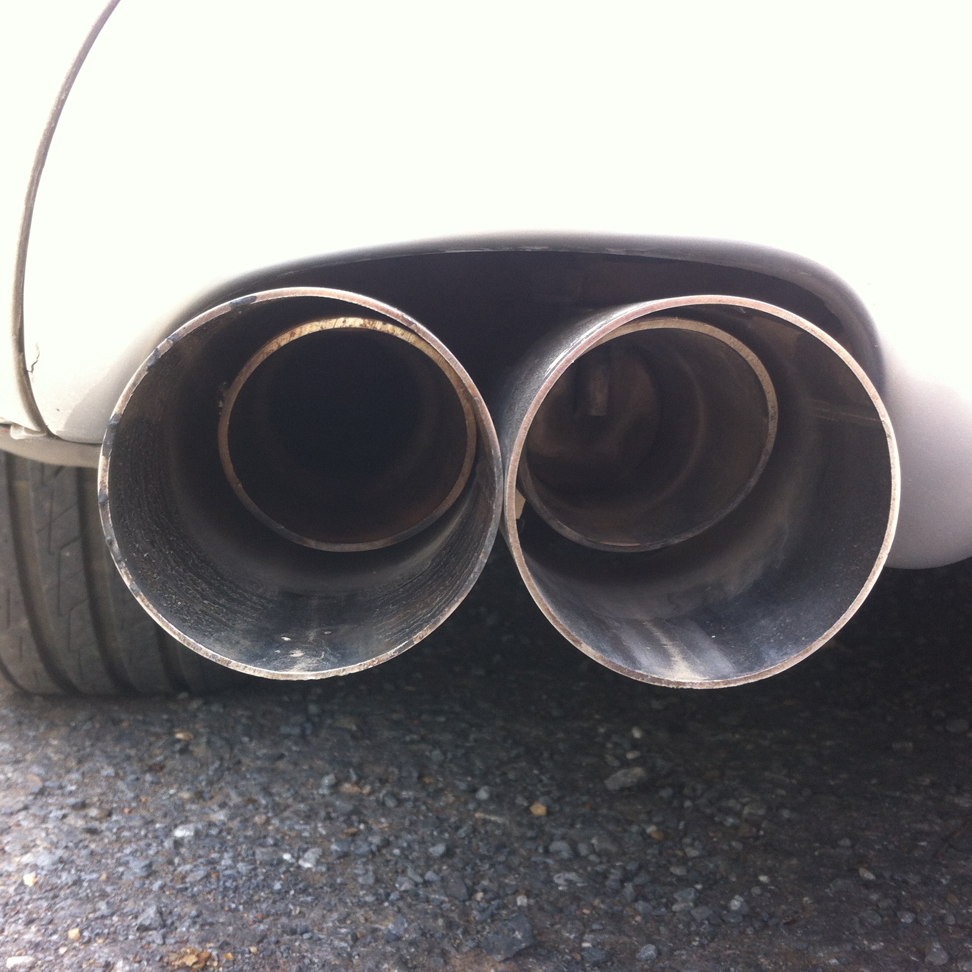

ขออนุญาตสอบถามเพิ่มเติมหน่อยครับว่า ในท่อฝั่งขวามันคือวาล์วหรือฝาปิดอะไรครับ หน้าที่มันคืออะไรถ่ายมาจากท่อเดิมที่ติดรถอยู่ครับ แล้วแบบในภาพนี้เป็นทุกคันมั้ยครับ หรือว่ามาติดเพิ่มทีหลัง
จากที่ผมลองหาอะไรยาวๆแข็งๆดันดูแล้วมัน ปิดค่อนข้างแน่นต้องใช้แรงมากพอสมควรถ้าเป็นแบบนี้เท่ากับว่าท่อของผมมันออกแค่ข้างซ้ายข้างเดียวใช่มั้ยครับ
ปล. ขออภัยรูปใหญ่ไปนิดครับ ไม่นิดเท่าไหร่ครับใหญ่มากก
  • กระทู้: 17009
Re: สอบถามเรื่องท่อ Remus ครับ
« ตอบกลับ #9 เมื่อ: พฤษภาคม 30, 2016, 06:37:48 »
เขาจะเอาไว้ปิดตอนรอบต่ำๆละครับ พอรอบสูงก็จะเปิดออกครับ
ประโยชน์จริงๆไม่ทราบเหมือนกันครับ
อ๋อครับ เพิ่งนึกออกว่ามันมี ถึงว่าทำไมตอนขับช่วงรอบไม่ถึงสามพันมันอื้อๆ พอสี่พันกว่าเกือบจะห้าพันพุ่งเชียว ไม่เป็นไรครับพอดีจะเปลี่ยนอยู่แล้วขอบคุณมากๆครับสำหรับข้อมูลครับ

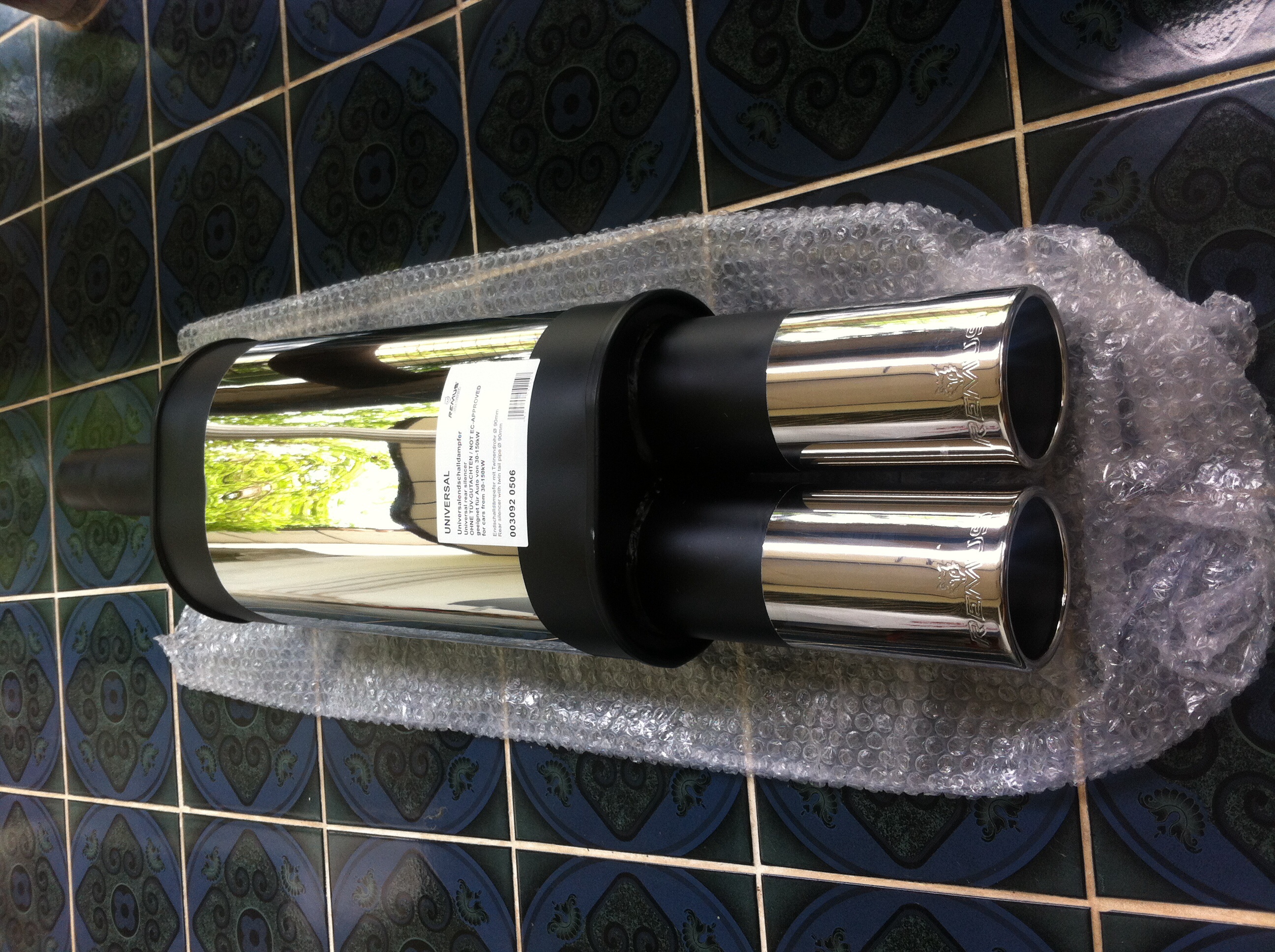

มีใครพอทราบมั้ยครับว่า ชุดกันชนหลัง M2 สามารถใส่ท่อเดี่ยวปลายคู่ขนาด 84mm. ได้หรือเปล่า หรือว่าต้องปาดออกหน่อยครับ พอดีได้ท่อมาแล้วแต่รถไม่อยู่ให้เทียบวัดเลยกังวลนิดหน่อยกลัวจะใส่กันไม่ได้ ตรงส่วนหม้อพักไม่น่าจะมีปัญหาเพราะอยู่ด้านในอยู่แล้วยังไงก็ใส่ได้ แต่ห่วงตรงปลายท่อมากกว่าเพราะเพิ่งได้เห็นตัวจริงมันใหญ่เบ้อเริ้มเลยคิดในใจว่าน่าจะติดขอบกันชนรึป่าวเอามาวัดดูได้ 84mm. สอบถามร้านที่ซื้อเค้าบอกว่าต้องปาดออกนิดนึง ในใจไม่อยากปาดเท่าไหร่  ถ้าดูแล้วต้องปาดเยอะอาจจะไม่ใส่ บ้านกับร้านทำท่ออยู่ห่างกันมากครับจะเอาไปเทียบก่อนก็ไม่ได้ จะได้ไม่เสียเที่ยวครับ รบกวนผู้รู้ช่วยแนะด้วยครับ
รูปท่อครับ Remus Universal
ปล. รูปใหญ่เกินอีกแล้วว >:( >:(
« แก้ไขครั้งสุดท้าย: พฤษภาคม 30, 2016, 16:42:23 โดย ORGAN »
« ตอบกลับ #12 เมื่อ: พฤษภาคม 30, 2016, 16:48:54 »
ปาด ครับ ไม่ปาดมันติด แนบชิดไป ร้อนสะสมเวลาจอด พลาสติกกันชนละลาย งานเข้า ครับ  :-*
« ตอบกลับ #13 เมื่อ: พฤษภาคม 30, 2016, 19:45:23 »
ของเดิมรู้สึกว่าจะ 76 มม มั๊ง เกือบติดละ  84 ต้องปาดแน่นอนครับ

คือถ้าผมไม่อยากปาดออก ผมสามารถเปลี่ยนปลายจาก 84mm ให้เหลือ 76mm ได้มั้ยครับเพื่อที่จะได้ไม่ต้องปาดออกให้กันชนเสีย
พอดีเสียครับ (รู้สึก M2 จะหายากกว่า M3) จะมีผลอะไรหรือเปล่า หรือว่าจะเป็นเสียเงินโดยใช่เหตุครับ..??
1. เปลี่ยนปลาย 84mm > 76mm  เสียของ และ การคำนวนท่อที่ออกแบบมาจากท่อภายใน ช่างต้องเสริมเนื้อโลหะ ของมาดีๆ ช้ำหมด ( เนื้อโละหะบาง ) อาจหาช่างฝืมือทำยาก
2. จำเป็นต้องปาดครับ  ไม่เสียความสวยงามใดๆ นัก  ( ผมปาดด้านซ้าย ) ดีกว่า เกิดเพลิงใหม้ จากกันชน ละลายเวลาวิ่งนานๆ แล้ว มาจอด
3. กันชน M2 มีมาเรื่อยๆ ราคาก็ถูกลงทุกวัน
4. ถ้าไม่อยากปาด ต้องใช้   Eisenmann  หรือ เจ้าอื่น ที่ทำมาพอดีท่อเดิม แบบที่ผมติดตั้งใน E90
สรุป : ปาดเถอะ  :))

เรื่องท่อขนาดเกิน
ผมใช้ท่อ M6 มาใส่ใน E46 เชื่อว่าปลายน่าจะทะลุ 84mm แน่นอน
ไม่ปาดครับ ใส่เลย ตามภาพ ปาดอ่ะปาดได้ถ้าไม่ซีเรียสอะไร ถ้าปาดมาทุเรศก็จบกัน
« ตอบกลับ #29 เมื่อ: มิถุนายน 01, 2016, 12:15:12 »
ไม่ปาด ไม่สั่น พาร์ทไม่กระทบท่อ (ลิ้นหลังผมเป็น Carbon) แก้ขานิด ๆ หน่อย ๆ
