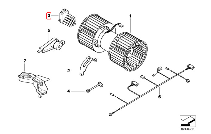

มันจะมีอุปกรณ์อยู่ตัวเรียกกันว่า หนามแอร์ ตัวนี้เสียลมจะไม่ออกครับ ลองหาร้านเช็คดูครับ

กดเปิดแล้วไม่มีลม แต่ไฟติดหมด
เบอร์ 3 เสีย

วิทยุของเดิมคะ ตอนนี้เป็นอีกแล้วคะลมแอร์ไม่ออก ต้องใช้วิธีตบใต้พวงมาลัยเด่วติดเด่วดับ คงเป็นที่หนามแอร์อย่างที่พี่ๆว่า วันนี้เข้ากทมคงเอาเช้าอู่อีกรอบ :o
ปิ้ว วว, ,
เป็นที่ หัวต่อสายไฟคอนโทลแอร์ ไม่แน่น หลวมหรือหน้าสัมผัสสกปรก  ครับ
