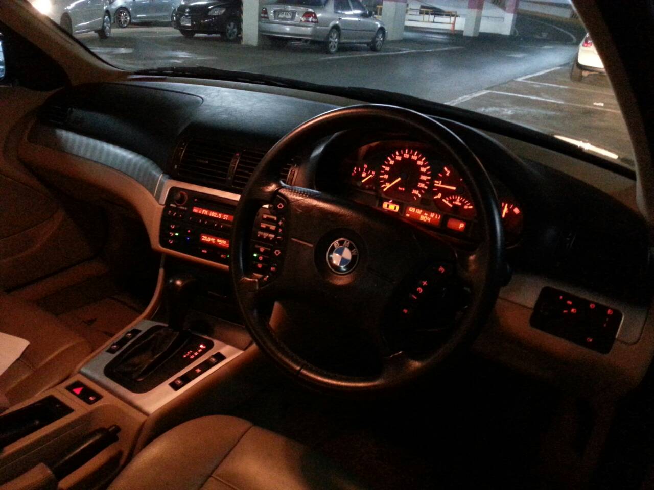

318i ปี 2005 มี BLutooth ของแท้ ติดรถมาด้วย
ผมค้นดูในคู่มือหน้ารถ เจอการ์ดเน่า ๆ 1 ใบที่ระบุเลข Bluetooth Passkey 4 หลัก ติดมาด้วย  และพวงมาลัยก็เป็นมัลติฟังก์ชั่น 4 ก้าน
เลยลองหาวิธีการใช้งาน Bluetooth ตามใน Youtube ปรากฏว่า เฮ้ย! ใช้ได้ ฟร้อนท์ที่มากับรถเป็นแบบ Business CD
รถใครปี 2005 ที่มี ฟร้อนท์เป้น CD และพวงมาลับมัลติ ก็ลองทำดูนะครับวิธีการหาไม่ยาก Youtube โลด!!!!
ไว้ว่าง ๆ จะอัด VDO มาให้ชมครับ
อีกอย่างคือ ที่นั่งด้านซ้าย ใต้เบาะ มีชุดปฐมพยาบาลมาให้ด้วย ลองแกะดู อุปกรณ์ทุกอย่างอยู่ครบ รวมกรรไกร ก็เลยงงว่า ตกลง 318i ธรรมดา ก็มีออฟชั่นแบบนี้ติดรถมาด้วยหรือ?

ตรงไหนที่บอกว่าเป็น BT อะครับ ในรูปผมไม่เห็นเลย เห็นแต่เป็น FM 102.5  อาจจะเป็นที่รูปมืดไป?

กล่อง bluetooth มันจะอยู่หลังรถครับ เหนือชั้นวาง CD Cganger ต้องรื้อพรมออกถึงจะเห็นครับ
