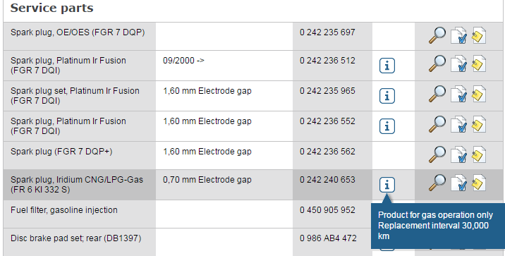

ขนาด web ของ bosch เองยังให้เปลี่ยนทุก 30000 โลเลยครับเทียบกับน้ำมัน 100000 โล T_T  O0 O0 O0
รบกวนชี้เป้าร้านสั่งหัวเทียนตัววนี้ด้วยครับ
 :-X :-X :-X
ผมไปถามที่ bosch service ครับเอา part num ให้เค้าค้นให้
