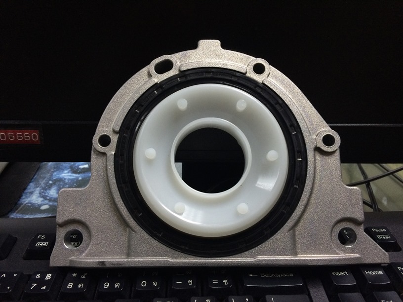

M54  330 i มีน้ำมันซึมที่ท้ายเครื่องเปลี่ยนซีลเบิกศูนย์แล้วยังไม่หายครับ เกิดจากสาเหตุอะไรครับ รบกวนสมาชิกที่มีประสบการณ์หน่อยครับ
ตอนนี้ลองสั่งชุด Kit ที่มี Seal และ เสื้ออลูมิเนียมมาด้วยแล้วแต่ยังไม่ได้เปลี่ยนครับ

จากรูปบนเป็นซีลยี่ห้อ Victor Reinz ที่รั่วก่อนที่จะเปลี่ยนไปใช้ซีลที่เบิกที่ศูนย์   ช่างที่ถอดออกถ่ายรูปให้ครับที่ฉีกขาดเป็นรอยไขควงงัดซีลออกมา ปัจจุบันนี้ใช้ซีลแท้เบิกจากศูนย์แล้วยังรั่วอยู่อีกครับ น่าจะมาจากความละเอียดในการใส่ของช่าง
ส่วนรูปล่าง ผมสั่งจากนอกมาทั้งชุดเสื้ออลูมิเนียมและซีลด้วย แต่ยังไม่ได้ใส่ครับ
