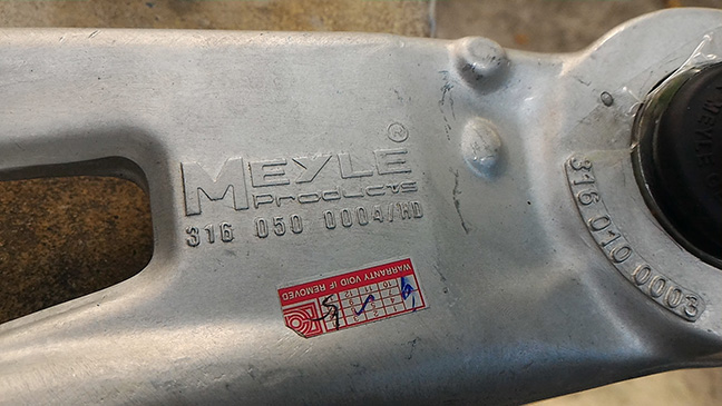

ดูรุ่นว่าเป็น HD หรือเปล่านะครับ ถ้าเป็น HD ก็น่าสนครับ ลูกหมากจะใหญ่กว่าปกติครับ

คุยกับที่ร้านบอกเป็นตัว heavy duty ครับเดี๋ยวเอาข้อมูลที่พี่ต้อมส่งให้ไปเช็คกะของจริงอีกทีขอบคุณมากสำหรับข้อมูลครับ

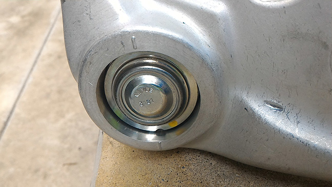

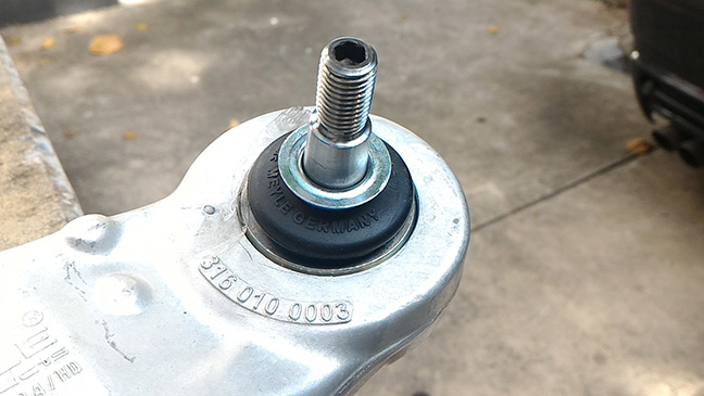

« ตอบกลับ #15 เมื่อ: สิงหาคม 25, 2015, 23:41:33 »

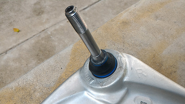

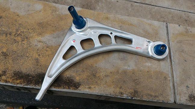

จัดมาละครับ
ปีกนกครับ
เมเล่ ราคาข้างละ 4,400 บาท  2ข้างรวม 8,800 ครับ
ไม่รู้จะทนถนนเมืองไทยแค่ไหน เวลาเท่านั้นละครับที่จะพิสูจน์
ช่างที่เปลี่ยนยังบอกว่าแบบนี้สามารถซ่อมได้ดีเรียบร้อยและทนกว่าแบบเดิมๆ ไม่รู้จริงป่าว

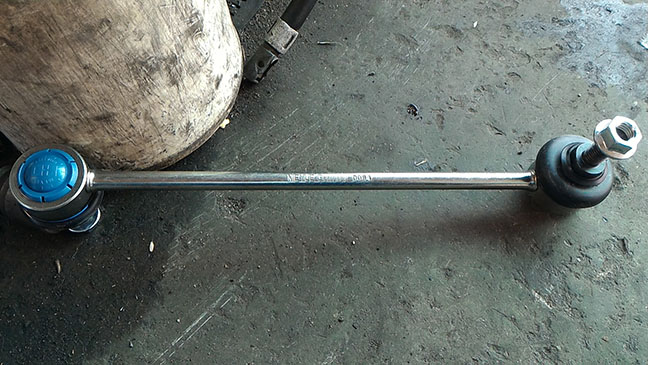

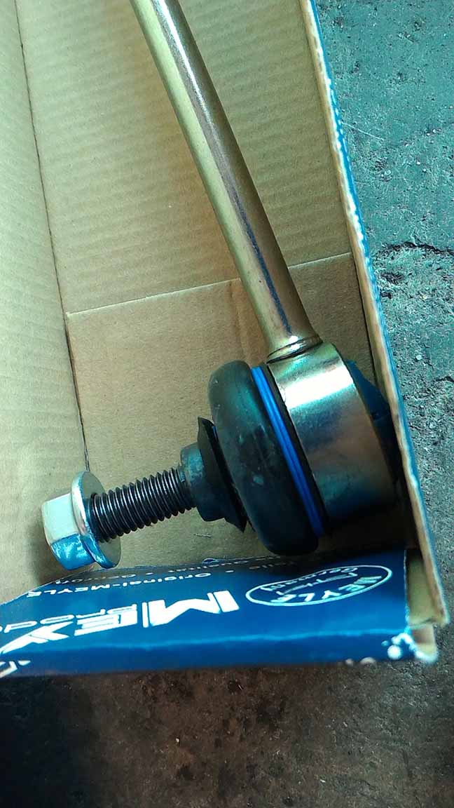

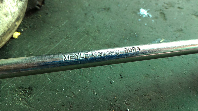

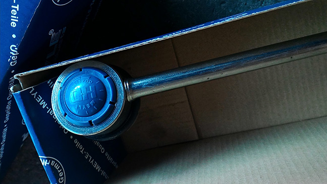

เอาลูกหมากกันโคลงมาด้วยครับ เมเล่ เหมือนกัน
แปะตรา HD เหมือนปีกนก ไม่รู้จะทนจริงแค่ไหน

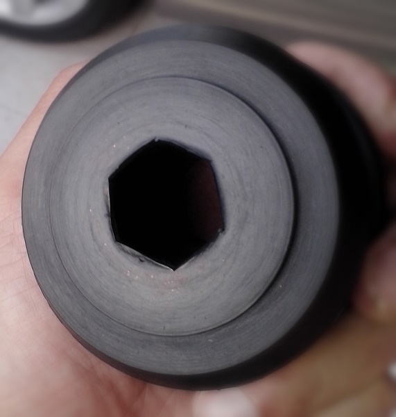

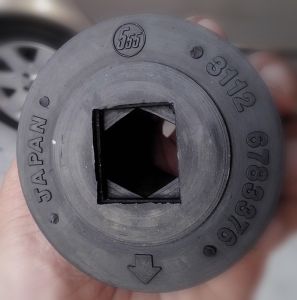

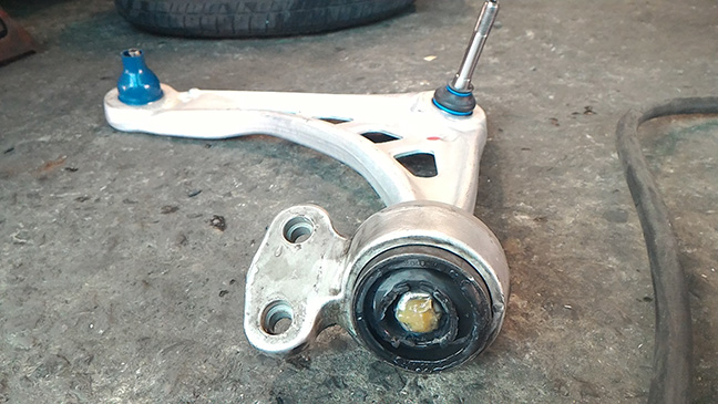

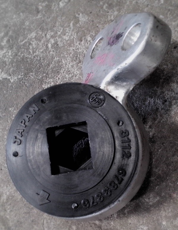

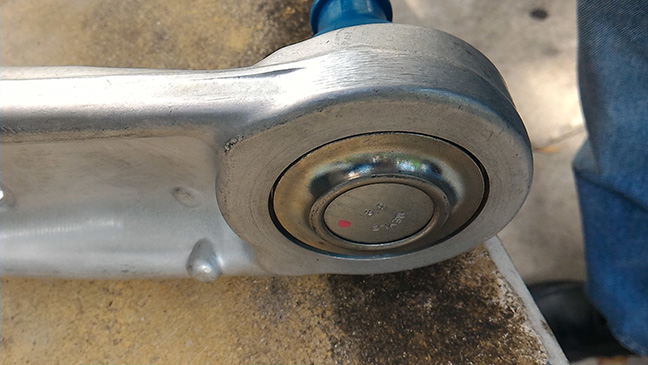

ภาพก่อนใส่ สุดท้ายพอถอดมาก็อัดบูชปีกนกใหม่ เป็นแบบยางตันไปเลยครับ
สบายกระเป๋าเลยครับ
ปีกนกเมเล่ 4,400 บาท 2 ข้าง 8,800 บาท
ลูกหมากกันโคลงเมเล่ 850 บาท 2 ข้าง 1,700 บาท
บูชปีกนกอัดยางตันใหม่ 800 บาท 2 ข้าง 1,600 บาท
ค่าแรงถอดใส่ ตั้งศูนย์ 1,000 บาท
รวม 13,100 บาทครับ
หลังจากใส่ลองวิ่งดูแน่นอนครับ แน่นขึ้น คมขึ้นอย่างชัดเจน อาการคลอนและเสียงกุกๆกักๆ หายไป
ที่เหลือก็เวลาละครับ ว่าจะทนแค่ไหน
แต่บางจังหวะเวลาเจอถนนไม่เรียบหรือลงหลุม มีเสียงดัง กร๊อกๆ บริเวณคอพวงมาลัยอยู่เหมือนกัน
ไม่แน่ใจว่าผมจะโดนอะไหล่ตัวไหนต่อไปอีก

« ตอบกลับ #16 เมื่อ: สิงหาคม 26, 2015, 07:09:09 »
บุชปีกนกที่ว่ายางตัน ผมรบกวนว่ามีภาพมุมอื่นมั้ยครับ+บุชนี่ซื้อมาพร้อมปีกนกเลยรึป่าว ผมจะได้แวะไปซื้อบ้างครับ ผมสนใจบุชตัวนี้มากครับ
 :-X :-X :-X
pich
  • อยู่กับรถนี่มันมีความสุขแฮะ
  • กระทู้: 371
    • www.slotpad.com
Re: ปีกนก meley กับตรานก ตัวไหนดีกว่าครับ(จัดมาละครับ)
« ตอบกลับ #17 เมื่อ: สิงหาคม 26, 2015, 08:34:14 »
พอดีถ่ายไว้แค่มุมเดียวที่เห็นก่อนยกใส่น่ะครับ บุชนี้ ไม่ได้ซื้อมาพร้อมปีกนกครับ ตอนแรกช่างบอกยังพอใช้งานได้ แต่พอถอดแล้วมันก็เริ่มคลอน เลยจับเปลี่ยนเลยดีกว่า
เมเล่ก็มีขายนะครับ เห็นเป็นชุด HD เหมือนกัน ไม่แน่ใจวัสดุเป็นยังไง แต่ตัวนี้ อัดที่ร้านที่ทำช่วงล่างน่ะครับ ร้านนี้เค้าเน้นช่วงล่างอยู่แล้ว อู่ bmw แถวๆซอยลาดพร้าว 80 หลายๆอู่ก็ส่งมาให้ที่นี่ตั้งศูนย์ให้ครับ เลยมีของเลย
อู่อยู่ใกล้ๆร้านวิชัยการช่างที่ซ่อมเบาะน่ะครับ ซ้งเซอวิส ครับ

ผมก็เพิ่งเคยเห็น (ภาพ) ปีกนกยี่ห้อนี้นี่แหละ ในฐานะคนทำรถ ถ้าเป็นลูกหมากแบบในภาพ
ถ้าขนาดลูกหมากปีกนกทั้งตัวสั้นและตัวยาวเท่ากับลูกหมากปีกนกe30 ละก็พูดไม่ออกเลย
ถ้าเท่ากันนะต่อไปลูกหมากหลวมเบิกลูกหมากปีกนกของe30มาใส่ได้ (ผมดูประมาณจาก
ภาพนะครับ) ถ้าขนาดลูกหมากปีกนกเท่าe30นะ มีโอกาสผมจะซื้อใช้บ้าง เพราะเวลาลูก
หมากหลวมเบิกลูกหมากมาเปลี่ยนได้ไม่ต้องเปลี่ยนทั้งตัว
 ถ้าพูดถึงลักษณะการใช้งาน ลูกหมากที่เห็นในภาพ ก็เหมือนลูกหมากชั้นเดียว ไม่มีหยุ่นตัว
เหมือนของติดรถ เราก็เลยรู้สึกว่ามันแน่นกระชับกว่าครับ ลักษณะเหมือนบูชตัน กับบูชเดิม
นั่นแหละครับ
