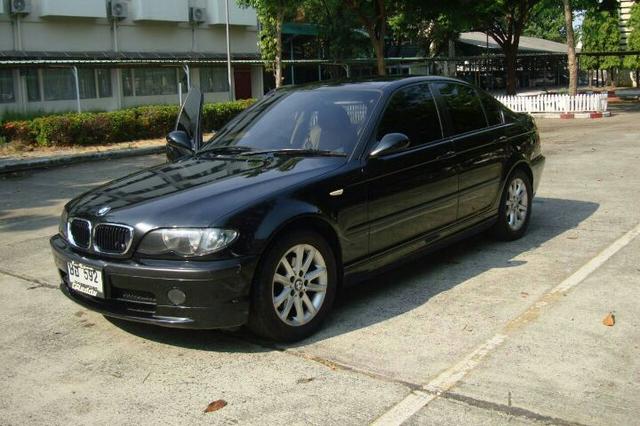

สงสัยครับ ล้อแม็กเดิมตามรูป(star spoke 136) ดูในเว็บต่างประเทศะบุใช้กับยาง 225/50/R16 แต่ลองดูในหลายๆ กระทู้ที่นี่ส่วนใหญ่ใช้กับยาง 205/55/R16 สรุปว่าขนาดมาตรฐานที่ติดมากับรถรุ่นนี้คือเท่าใหร่กันแน่ครับ  ???

ลายเดียวกับที่ผมถอดไว้เลย ของผมก็ 225/55/16 ครับแต่ดูเหมือนมันจะใหญ่ไปไซร์นึง
น่าจะใส่สัก 215/50/16 น่าจะพอนะครับ  ::2thmb::

N42 ยางเดิมติดรถของแม๊กรุ่นนี้ ตอนออกห้างขนาด 225/50/R16 ครับ รู้สึกยางจะยี่ห้อ Continental นะครับถ้าจำไม่ผิด

ของผมก็แม๊กลายนี้ 225/50/R16

205/55/16 จะอยู่ลาย 7 ก้านครับ ใน 323i
ส่วน 225/50/16 จะอยู่ในลาย 5 ก้านของ 323ise แต่ลายล้อรุ่นหลังๆไม่ทราบเหมือนกันครับ
จริงๆทั้ง 205/55/16 และ 225/50/16 ถ้าผมจำไม่ผิดล้อทั้งสองลายของ 323i และ 323ise จะขนาด หน้ากว้าง ออฟเซท เท่ากันนะครับ ที่ ise ให้ 225/50/16 มาก็คงเพื่อให้มีความ sport มากขึ้นครับ

พอดีไม่ได้ดูรุ่นว่าเป็น 318 ถ้าเป็น 318 หาตัวที่เป็น 205/55/16 ใช้ดีกว่าครับ ไม่กินกำลังเครื่อง และก็หาได้ง่ายด้วยครับ มีตั้งแต่เส้น 3 - 6000 บาทเลยครับ
ขออนุญาตแนะนำนะครับ 205/55/16 ผมเคยใช้ Bridgeston potenza s 001 ใช้ดีเหมือนกันครับ แต่อาจต้องมีสลับยางหน้าหลังช่วงใหม่บ้างนะครับ ถ้าใส่แล้วกินซ้าย แต่พอเข้าที่แล้ว ใช้ดีครับเชื่อใจได้ทุกเส้นทางครับ

ขอบคุณทุกท่านครับ สรุปว่าใช้เป็น 205/55/16 ตามคำแนะนำคุณ tom46 ครับ อยากสัมผัสกับสภาพเดิมๆของรถก่อนแต่งหล่อในโอกาสหน้ำ ส่วนยางส่วนตัวเคยใช้ yokohama advance db แล้วประทับใจก้อเลยใช้ตัวเดิมครับ :-X :-X

ของผม 1.8 ise mag ลาย136 เหมือนกันยางติดรถ continental 225/50/16 ครับผมเลยใส่ goodyear d5 225/50/16 ใช้มา 15000 กม ก็นิ่มเงียบและเกาะถนนแต่วิ่งช้าพวงมาลัยจะหนัก ยาง2เบอร์นี้เส้นรอบวงใกล้เคียงกันแต่ 225 50 16 น่าจะเกาะกว่าเพราะกว้างกว่าเเละแก้มเตี้ยกว่า และใน web spec  bmw wheel   ไม่อนุญาตให้คุณมองเห็นลิงค์ สมัครสมาชิก หรือ ล็อกอิน spec ลายนี้คือ 225 50 16

225/50/16 ครับ เดิมๆติดรถรุ่นนี้ลายนี้นะe46 เครื่อง n46 ตัวสุดท้าย
