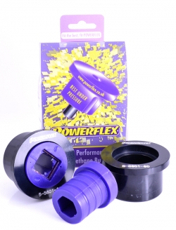

บูชปีกนก เปลี่ยนมาเป็นของห้างหรือเปล่าครับ ถ้าไม่ใช่ของห้าง ลองหาร้านที่เขาโยกแล้วเรามุดดูได้ว่า มันขยับหรือเปล่า ลองมุดดูครับ
บูชปีกนก ของผมใช้แบบ ยูรีเทน ของ powerflex ของผมก็ปีเดียวไปแล้วครับ

ขอถามหน่อยที่ว่าอยู่ได้ปีเดียวนี่บูชของ power flex หรือครับ
ราคาเท่าไรครับ
Re: ช่วงล่างสะเทือนตึกๆเบาๆตามความเร็วรถ
« ตอบกลับ #6 เมื่อ: กรกฎาคม 09, 2015, 10:20:34 »
ราคาเท่าไรครับ
บูชปีกนก ของผมใช้ของ powerflex เป็นตัวใช้งานทั่วไปครับ แต่ของคนอื่นเขาใช้กันว่าทนดี แต่ผมคงใช้รถเยอะกว่าเขา เลยได้แค่ปีเดียว ตอนนี้เลยลองสั่งรุ่นใหม่ที่เขาว่าเป็นแบบ racing มาลองใช้ดูครับ แต่ยังไม่ได้ของนะครับ เลยไม่รู้ว่าจะดีหรือไม่ดีอย่างไง
อันนี้แบบถนนครับ
อันนี้เป็นรุ่นใหม่ ที่เป็นแบบ racing ครับ
