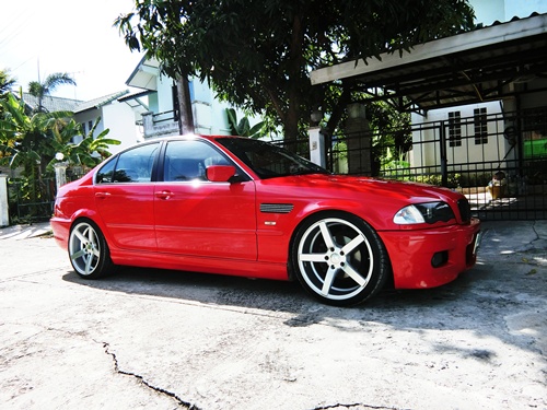

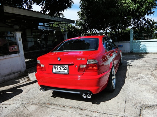

รถมีอาการงอแง คือวิ่งความเร็วที่120+ ขึ้นไป แล้วกระพือ อู้ๆ อยู่แถวกลาง หรือท้ายๆรถนี้ละครับ คล้ายเอาเครื่องปั่นผ้าปั่นในรถตอนวิ่งด้วยความเร็ว นะครับ .. .ตอนแรกผมก็นึกว่าบูทลองเฟืองท้าย เห็นมันดูไม่สวย ..อะ เอาไปเปลี่ยน .. อะมาลองวิ่งกัน -หว้า ไม่หาย...
ต่อมา.. เอาไปให้ช่างดูอีก ช่างบอกเกี่ยวกับเพลากลาง ตรงกากบาท ไหนก็ไหนๆ เปลี่ยนเพลาท่อนหลังไปอีก ..มาลองวิ่งกัน--หว้า ไม่หายอีก ไงต่อละ ไปจี้ล้อดู... จี้เสร็จมาวิ่งต่อก็กระพืออีก
ต่อมา.. ช่างบอกยางเก่าละ เปลี่ยนยางใหม่ไปเลย 4เส้น ขอบ19 ซะด้วย จัดไปอีก ปาไปละ 6หลัก เพื่อจะจบให้มันไม่กระพือ
ต่อมาๆ.. มาวิ่งกัน บ๊ะ มันก็กระพืออยู่ดี  เริ่มปวดหัวละ
มาๆ เอาอีกไม่ยอมมัน พาไปร้านธนพน auto boy แถวแยกสมเด็ก ร้านทำช่วงล่างโดยตรงเปิดในเน็ตเห็นว่าทำจบ...มาทำกันช่างเอารถไปขับ หายไป สักพัก แล้วก็มาเรียก บอกว่า เพลามีปัญหานะ ยอยตาย ลูกปืนกากบาทเน่า บลาๆ สรุปต้้องทิ้งรถไว้ร้าน 2วัน
พอวันนี้ผมไปขับรถดู ไอย่ะ อาการมันไม่หายสักที ช่างก็บอกงั้นทิ้งรถไว้ก่อนเดียวจะไล่เพลาอีกที ผมกลัวจะทำให้ไม่จบมากกว่านะสิครับ เริ่มหน้าชาละทีนี้ รายการที่ทำไปนะครับ
1ลูกปืนยอยกากบาท 2pcs. อันละ850  2อัน 1700 บ
2คว้าน 2pcs อันละ850 2อัน1700บ
3ตัดต่อเพลากลาง2pcs อันละ450 2อัน 900บ
4ยางหิ้วเพลากลาง 1pcsอันละ1800
5ถ่วงเพลากลาง ท่อนละ600  ถ่วง2ท่อน 1200บ
6ค่าแรง 600บ ดูเหมือนจะถูก
รวม7900บ  สรุปไม่หาย จบไม่สวย กระพือเช่นเดิม เพลียยยยยยย
รวมยอดแก้ไข น่าจะครึ่งแสนแล้ว
ไม่รู้จะแก้ยังไงละครับ ท่านใดช่วยแนะนำ หรือร้านที่พอจะทำจบๆหน่อยครับ  ปริมณทน ใน กรุงเทพ ไปได้หมดครับ ไม่ไหวแล้ว ช่วยลูกชายผมที
