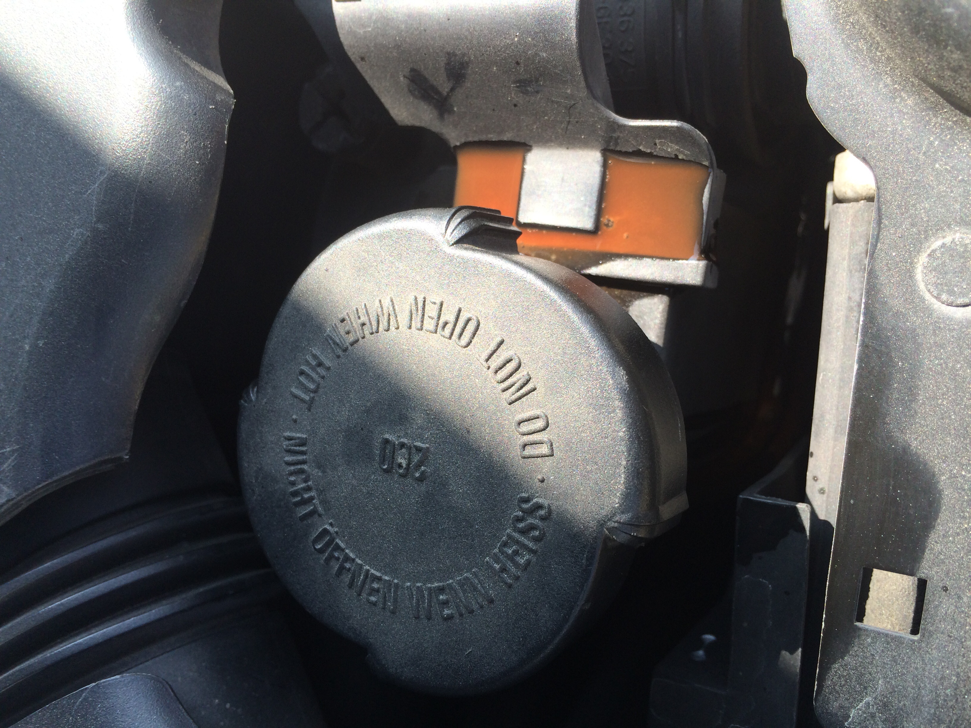

สอบถามคะ น้ำเปลี่ยนสี
« เมื่อ: พฤศจิกายน 23, 2014, 10:53:19 »
คือเมื่อเช้าก็เติมน้ำปกติ แต่พอเติมละปิดฝาน้ำกลายเปนสีนี้ค่ะ เพราะอะไรและแก้ไขไงค่ะ???
ขอบคุณค่ะ. :'( :'(
ขอบคุณค่ะ. :'( :'(
สีนี้คือสีอะไรครับ ถ้าเป็นน้ำมัน มีสองอย่างออยเกีย ออยเครื่องครับ
 ปัญหายอดนิยมครับ :ร้อนมวาก:

ไม่ใช่นำ้มัน แต่เป็นสีสนิมรถเคยล้างเคยเปลี่ยนหม้อนำ้ไหมครับถ้ายังจัดการเลยครับแล้วเติมนำ้ย่หล่อเย็นของbmwด้วยครับ ""ชูสองนิ้ว::

ดูในภาพใหญ่ (ภาพเล็กกว่าฝาบ้าน นิ๊ดเดียวเอง อิอิอิ.... แซวเล่น)
สังเกตุ ซูมดู  เป็นเหมือน น้ำมันนะครับ  ... คุณ ungwarin  ช่วยแจ้งความชัดเจนด้วย หรือเปิดฝาหม้อน้ำ ออก  และถ่ายภาพมาใหม่ เพื่อเพิ่มความชัดเจน ครับ
ผมมองดูฟองอากาศ ในคราบสีน้ำตาล ดูคล้าย ๆ น้ามัน ครับ
หากเป็นคราบน้ำมันจริง ก็คงไม่พ้น Oil เครื่อง หรือ Oil เกียร์ ครับ
** ห้ามใช้รถ / ห้ามสตาร์ทรถ  นะครับ เดี๋ยวจะบานปลาย.     :วิ่งหนี:   :วิ่งหนี:

สีนี้ก็น้ำมันเข้าระบบน้ำครับ ดูแล้วน่าจะเป็นน้ำมันเกียร์ รีบแก้ไขด่วน
ไม่ใช่น้ำสนิมเครื่องยนต์รุ่นใหม่ๆภายในเครื่องแทบไม่มีส่วนที่เป็นเหล็กเลย สนิมจึงเกิดได้ยาก นอกจากตะกอนหรือตะกันที่น่าจะเกิดได้ครับ

ดูสีเหมือนน้ำมันเกียร์เลยครับ รีบแก้ไขตามข้างบนบอกเลยครับ

เพื่อนๆ สมาชิก e46 โดยเฉพาะ N42, N46 เอย
ถ้ายังไม่เคยเปลี่ยน ออยเครื่อง ออยเกียร์
จะแยก จะเปลี่ยน ก็รีบจัดการซ๊ะ มันมาหาแน่ๆ  O0 O0 O0

m52tuด้วย e46ทั้งหมดครับใครยังไม่เคยทำก็ทำๆซะ มันมาเยือนคุณแน่ๆ ผมว่าใช้ซักแสนกม.ก็น่าจะทำได้เลย

ที่น่ากลัวคือ มันไม่บ่งบอกอาการ นึกจะแตกก้อแตกเลย
ทีนี้ละก้อ งานเข้าครับ
ทั้งค่ารถ slide ค่าล้างหม้อนํ้าทั้งระบบ เครื่องด้วย เกียร์ด้วย
จากหลักพันมากลายเป็นหลักหมื่น
แถมคราบนํ้ามันในหม้อนํ้าอีก ดูดออกกว่าเดือนแล้ว ยังไม่หมดซักที
