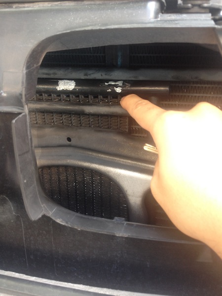

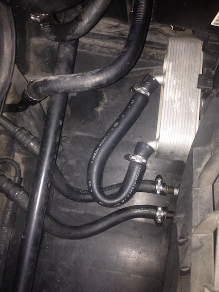

ของผมถามมาเบ็ดเสร็จ 4100 ใช้น้ำมันเกียร์ 3 ลิตร คนที่ทำตามนี้ครับ
มีใครเคยทำที่นี่บ้างครับ

ตามนี้ครับ ผมทำมาละสรุป 4500 บาททั้งหมด
