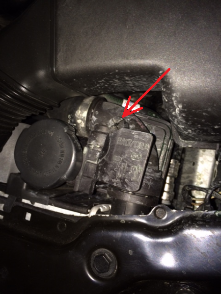

แต่ตอนนี้ปัญหา คือ ผมลองเปิดฝากระโปรงดูประจำ ซึ่งพบมีน้ำกระจายออกมาจาก หม้อพักน้ำ ตามภาพนะครับ
งง ว่าออกมาได้ยังไง ผมลองเปิดฝาดูน้ำก็ลดไปด้วย แต่ดูฝาก็ปกติ
พี่ๆ มีคำแนะนำไหมครับ   O0

คงจะไม่ท่อน้ำตัวที่เห็น ก็กระปุกพักน้ำละครับ ลองให้ช่างเช็คดูครับ
ตอนจะขับไปลองเติมน้ำก่อนนะครับ ว่าเติมไปแล้วมันจะรั่วออกมาเลยหรือเปล่า ถ้าเติมเท่าไรน้ำออกมาเท่านั้น ก็ยกไปดีกว่าครับ

ผมมองจากภาพ ซึ่งไม่ค่อยชัดเจนเท่าไรแต่พอเห็นแนวว่าน้ำกระเด็นไปทางด้านซ้ายของรถส่วนมากจะเป็นด้านบนเพราะมองท่อเพาเวอร์ด้านล่างไม่มีคราบน้ำ ดังนั้นพอจะประมาณได้ว่าน่าจะมาจากน็อตตัวไล่ลมขาด หรือฝาหม้อน้ำปิดไม่แน่นครับ

ขันน็อตไล่ลมแน่นป่ะคับ

เมื่อเช้า ผมเติมน้ำเพิ่มไปก่อน
แล้วลองขับมาทำงาน พอมาถึงที่ทำงานก็เปิดฝากระโปรงดู
ปรากฎว่าเห็นน้ำไหลออกมาจาก คอของหม้อพักน้ำเลย
สงสัยคงต้องเปลี่ยนละครับ  :-\

ท่อรั่ว 100% (ไม่เกี่ยวกับฝ่า) เพราะถ้าท่อรั่วตามบริเวณที่ใกล้ฝาหม้อนำ้ บางทีนำ้จะไม่รั่วตรงจุด แต่มันจะดูดอากาศเข้าไปแล้วไปทำให้แรงดันดันนำ้ออกทางฝาหม้อนำ้แทน ส่วนที่นำ้กระจายไปทางซ้ายของตัวรถ มันก็คือเรื่องปกติไม่ได้แปลก แต่ถ้ากระจายไปทางขวาซิเรื่องแปลกแน่ๆ เพราะพัดลมหน้าเครื่องจะพัดลมออกไปทางซ้ายรถอยู่แล้ว

วันนี้ผมไปเบิก ฝาปิดหม้อน้ำของแท้ที่ศูนย์ ลองเปลี่ยนดู
ปรากฎว่า หายครับ
เดี๋ยวลองดู อีกสอง สามวัน ถ้าหายชัวร์ จะมา อัพเดตครับ
