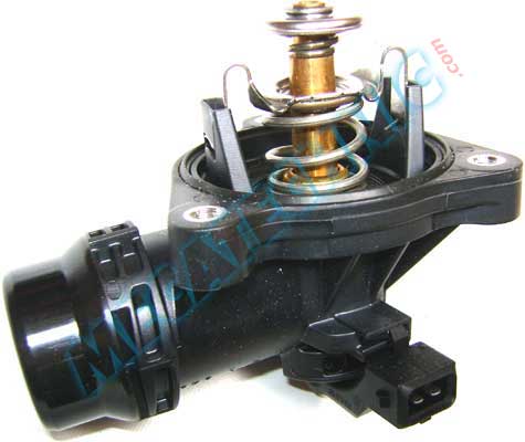

ในกระทู้ก่อนหน้าเหมือนเปลี่ยนไปหลายอย่างแล้ว จากอาการดูเหมือนว่า วาล์วน้ำ thermostat ไม่เปิดนะเพราะตัววาล์ว control ที่ 105C ด้วย mechanical และจะเปิดให้อุณหภูมิลงต่ำกว่านี้ประมาณ 88 C ด้วย electrical ปลั็กที่เสียบอยู่ที่วาล์วน้ำมันถูกควบคุมจาก DME ตาม map profile ลองอ่านในเวป เมืองนอก ดู มีประมาณ 5 conditions ในการเปิด 1. ความเร็ว 2. อุณหภูมิอากาศ 3. load 4. ... 5. ... ในการทำให้วาล์วน้ำเปิดด้วย electrical
ผมเคยลองแล้วแบบนึง คือเข้า hidden mode อ่าน ECT (engine coolant temp.) และ start รถ รอจนกว่า 105C กดคันเร่งที่ 2500-3000รอบ ค้างไว้สักพัก(ไม่เกิน3นาที) จนอุณหภูมิลงมาที 88 C เมื่อ DME สั่ง แต่ถ้า thermostat control เน่า สายไฟขาดในเหมือนในรูป วาล์วน้ำจะไม่ยอมเปิด เปลี่ยนได้เลย

วาล์วน้ำของของเครื่อง M43 และน่าจะ N42 ด้วย ทั่วไปกำหนดเปิดไว้ 105 องศา ผมเคยเห็นมีคำแนะนำไปหาวาล์วน้ำที่เปิดเร็วกว่านี้มาใส่ สอบถามหลายที่ไม่มีเลยครับ เพราะวาล์วน้ำรุ่นนี้ฝังติดอยู่กับตัวเรือนวาล์ว ถอดแยกไม่ได้ มีพี่ๆท่านใดเคยหาซื้อที่องศาเปิดเร็วกว่านี้ได้บ้างครับ มีไหม ???
