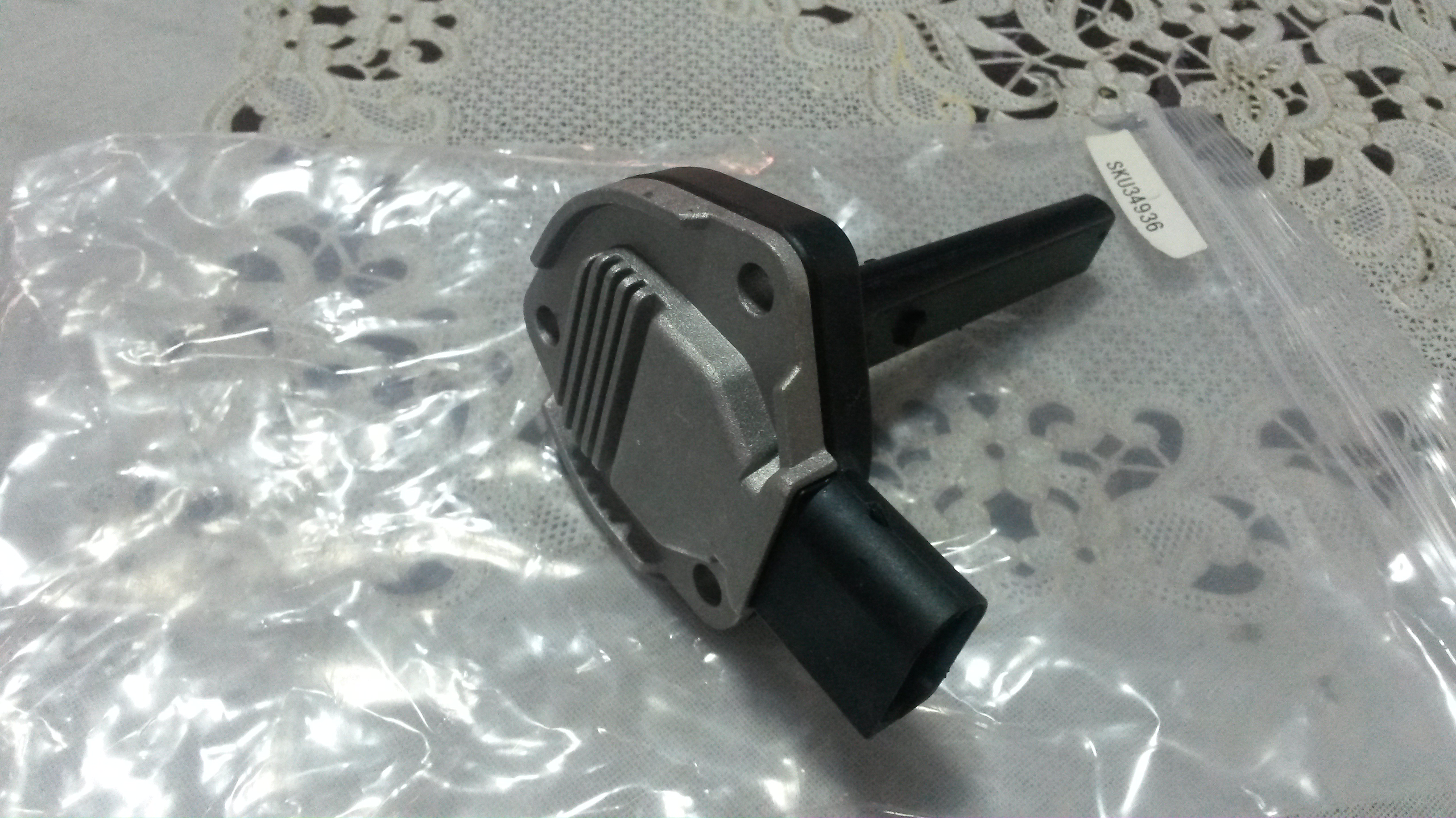

wiwattee
  • กระทู้: 19
Re: เรื่องไฟเตือนน้ำมันเครื่อง
« ตอบกลับ #11 เมื่อ: พฤศจิกายน 16, 2014, 06:32:29 »
ลงรูปให้ดู
« แก้ไขครั้งสุดท้าย: พฤศจิกายน 16, 2014, 06:36:11 โดย wiwattee »
wiwattee
  • กระทู้: 19
« ตอบกลับ #12 เมื่อ: พฤศจิกายน 16, 2014, 07:03:41 »
เป็นของใหม่ OEM ผมจะเอาไว้เปลี่ยนตอนถ่ายน้ำมันเครื่องรอบหน้าอีก3เดือนท่านใด้ต้องการใช้ก่อนโทรมาครับ 0818708312
