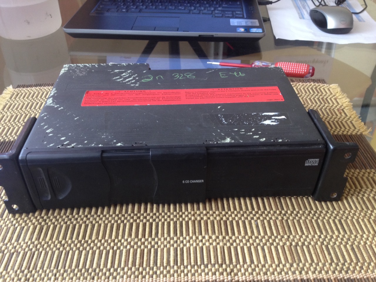

 ""ชูสองนิ้ว::
หลายท่านที่มีตู้ CD 6 disc อาจจะเคยเจอปัญหา No disc ขึ้นที่หน้าจอ CD Business
ปัญหานี้ส่วนใหญ่เกิดจากตู้ CD หลังรถไม่อ่านแผ่นหรืออาจจะไม่ดึงแผ่นจาก magazineไปอ่าน
วันนี้ผมเลยมา DIY ให้ดูว่าในกรณีที่มันไม่ดึงแผ่นไปอ่านเป็นเพราะอะไรและวีธีแก้เป็นอย่างไร
ซึ่งจริงๆแล้วส่วนมากผมว่ามันไม่ได้เสียที่หัวอ่านอะไรหรอก ส่วนใหญ่จะเป็นที่กลไกของเครื่องมันฝืดไปหรืออาจจะติดจนไม่ขยับมากกว่า
ถ้าไปซ่อมที่อมร ก็หวานหมูช่างอมรเลย ทีละ700-800บาท

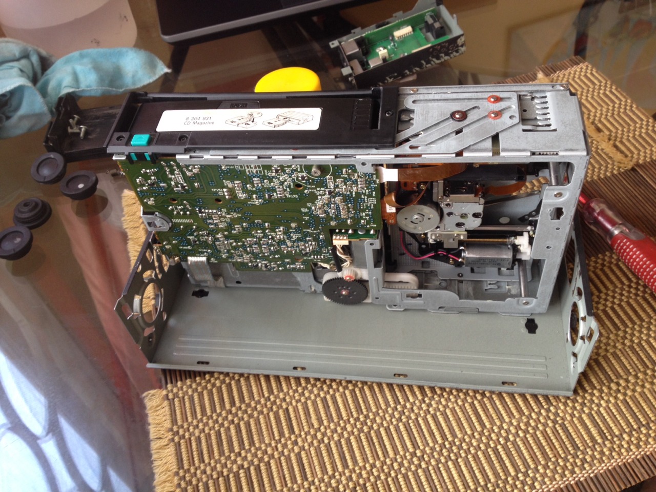

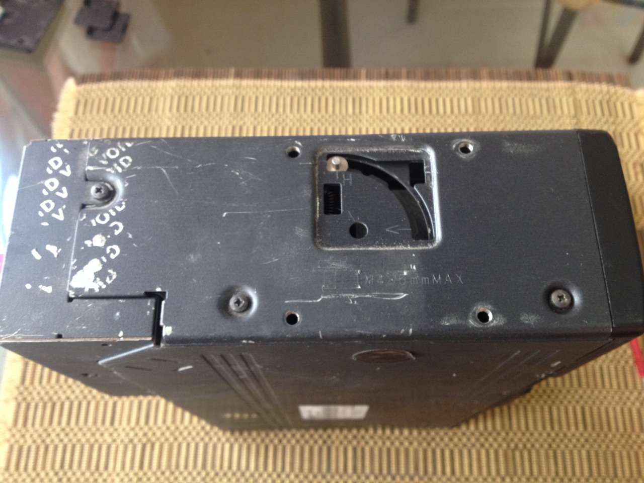

ขั้นตอนแรก
- เปิดพรมที่คลุมตัวตู้CDออก
- ขันน็อตทั้ง4ตัวที่ยึดออก
- ค่อยๆดึงตู้ CD ออกมา
- ถอดคอนเน็คเตอร์ทั้ง2ที่หลังตู้CDออก
ทีนี้ก็จะได้ตู้CDมาจัดการละ

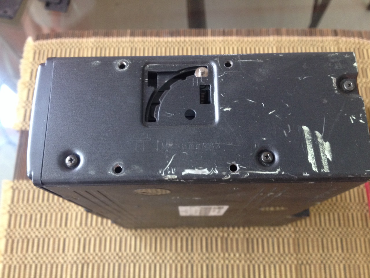

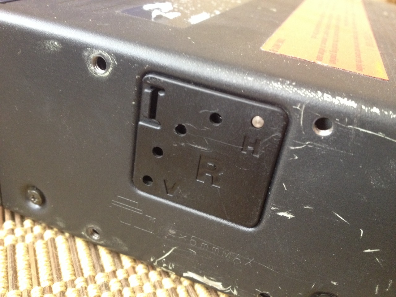

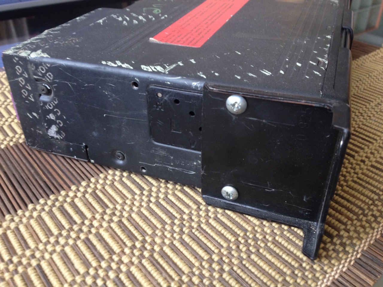

วิธีถอด

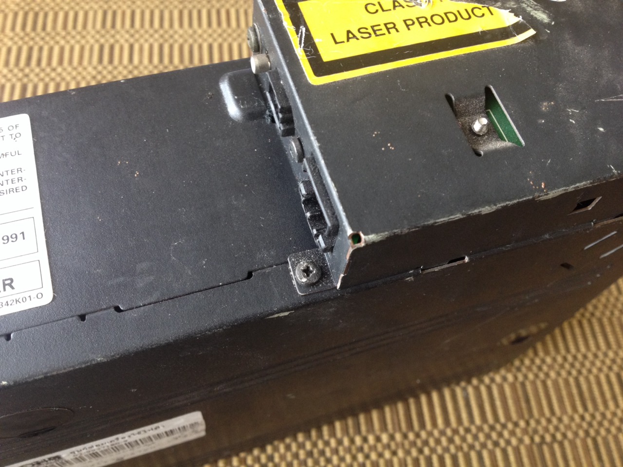

ขันน็อตเอาขายึดทั้งสองฝั่งออกก่อน
จากนั้นแกะแผ่นพลาสติกนี้ออกทั้ง2ด้าน Left และ Right

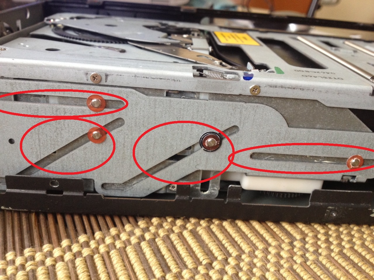

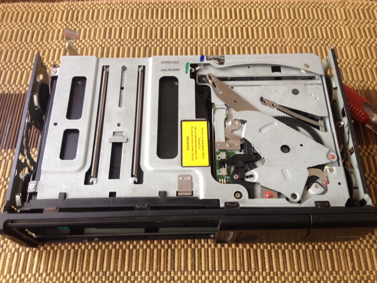

ขันน็อตทั้ง7ตัวนี้ออก ตามรูปครับ

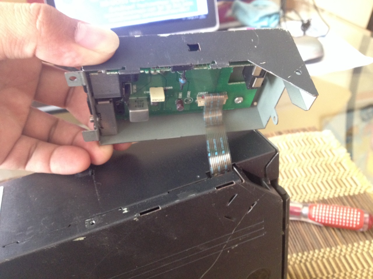

สไลด์บ็อกซ์เล็กๆด้านหลังออกมาก่อน !!!ระวังอย่าดึงแรงนะครับ มีสายแพติดอยู่!!!

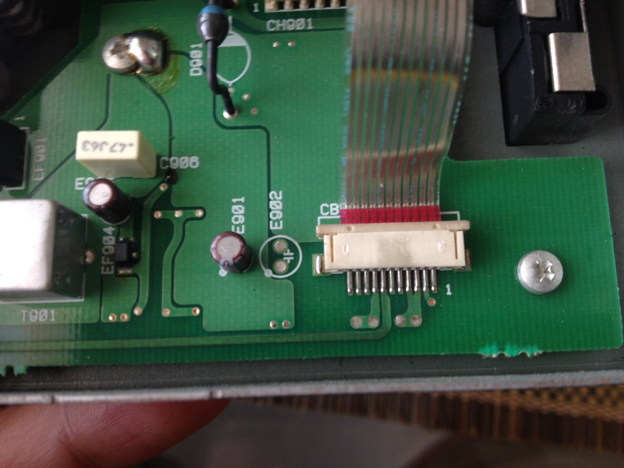

ดึงสลักที่ล็อคสายแพโดยสไลด์มาทางสายแพ จากนั้นสายแพจะถูกปลดล็อก !!!! อย่าดึงสายแพโดยตรงก่อนปลดล็อคนะครับ เดี๋ยวพัง!!!!

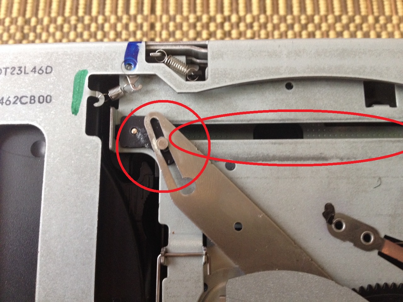

จากนั้น ค่อยแกะฝาครอบสีดำ

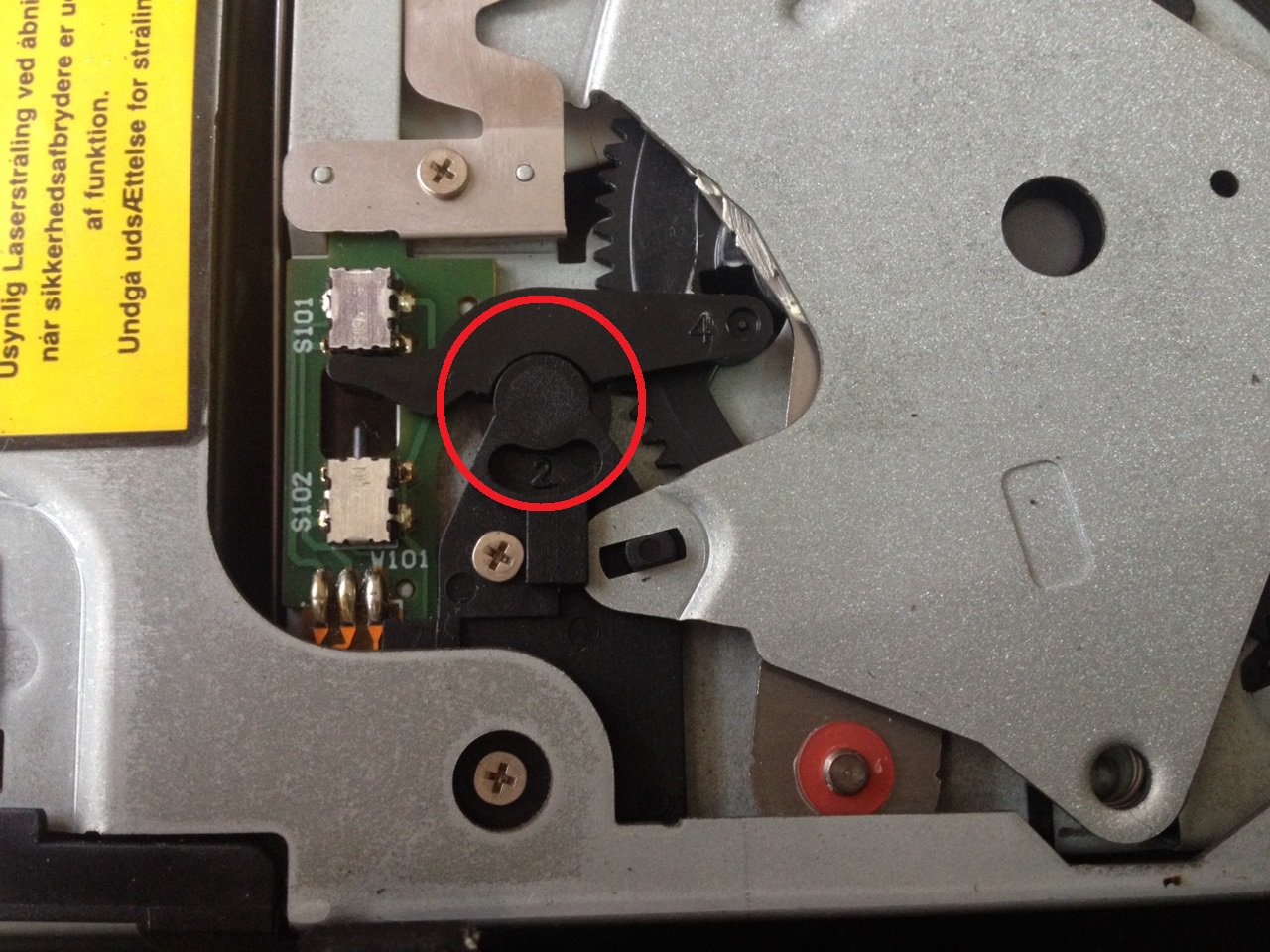

จะเห็นภายในตามรูปครับ

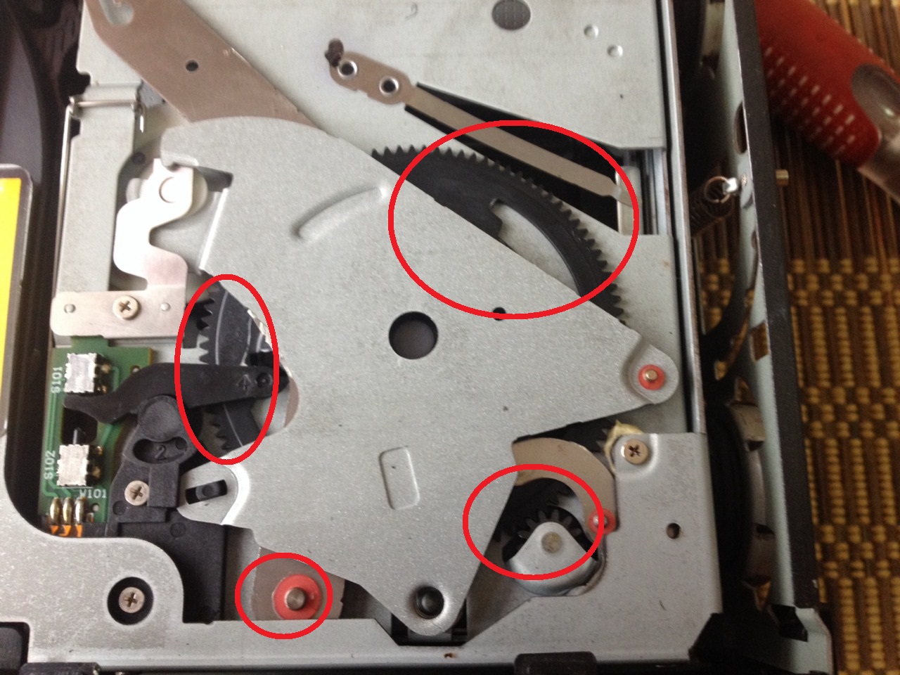

พอเห็นเครื่องในแล้ว ลองขยับเฟืองใหญ่ๆสีดำดูครับว่าลื่นมั้ยถ้าไม่ขยับเลย
ชัดๆเลยครับว่ามันติดค้างแล้ว
วิธีแก้ง่ายๆเลยครับ หาจาระบีหลอดเล็กๆ หรือ สเปร์น้ำมันหล่อลื่น ค่อยๆฉีดหรือหล่อลื่นมัน ตามจุดหมุนต่างๆที่โชว์ในรูปเลยครับ

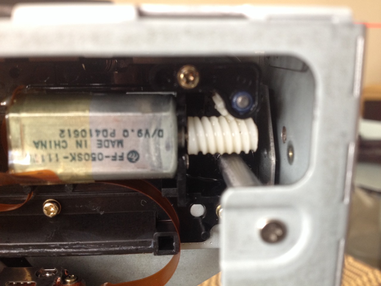

จากนั้นลองสังเกตุที่เฟืองสีขาวตรงด้านล่างเครื่อง (แกะแผ่นด้านล่างออกมา)
ลองใช้นิ้วหมุนๆดูถ้ายับได้ก็แสดงว่าปกติแล้วครับ
แต่ถ้าไม่ขยับ ลองดูว่าฟันเฟืองมันลงล็อคหรือป่าว ถ้าไม่ลงให้ขยับโดยการเขี่ยมันซะ
จากนั้นลองหมุนๆเฟืองดูถ้าหมุนลื่นๆแล้ว แสดงว่าใช้ได้แล้วครับ
เมื่่อเรียบร้อยดีแล้ว ประกอบกลับย้อนขึ้นไปทีละสเตปเลยครับ
ก่อนใส่ฝาครอบสีดำ
เดินไปลองเสียบที่หลังรถดูครับ
ถ้าเวิก มันจะทำการลองดึงแผ่นที่ละแผ่น ทั้ง 6 แผ่น เสร็จแล้วจะมาอยู่ที่แผ่นที่1 เป็นอันเสร็จครับ
จากนั้นประกอบคืนซะ จบครับ
