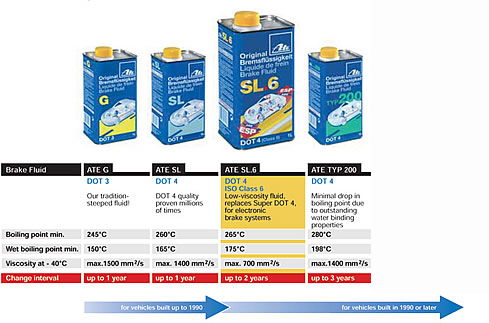

เวลาเปลี่ยนถ่ายตามที่ผู้ผลิตชั้นนำอย่าง Ate แนะนำ (ในช่องแดง) เลยครับ
« แก้ไขครั้งสุดท้าย: ตุลาคม 25, 2014, 09:41:44 โดย exponential »
