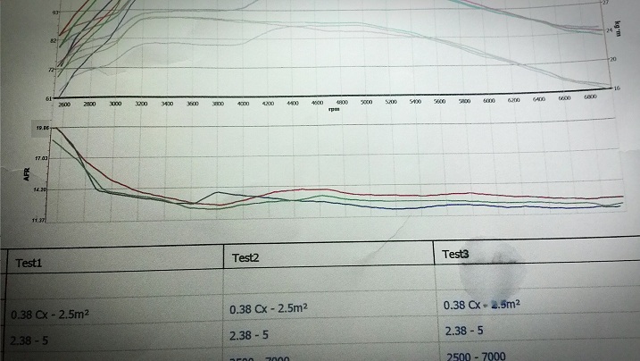

เพื่อความแน่ใจในการวัด วันนี้เลยไปเจาะท่อเพื่อฝังน็อตเอาไว้วัดค่า A/F ครับ สรุปว่า ได้ผลครับ A/F ลดลงมาจากที่วัดปลายท่อพอสมควร
  • กระทู้: 17011
Re: 200 กว่าแรงแล้วครับ ^^
« ตอบกลับ #98 เมื่อ: ตุลาคม 24, 2014, 23:24:22 »
ส่วนค่าที่คุณโจ intanai ช่วยมาอ่านให้ตามที่เมืองนอกเขาต้องการ ก็ได้มาแล้วครับ วันนี้เลยส่งไปให้เขาดูพร้อมกันทั้งหมดครับ
แต่ส่วนความหมายของกราฟแสดงออกมา ผมเองก็ไม่ทราบเหมือนกันครับว่าหมายถึงอะไรบ้าง อันนี้คงต้องรอพี่ป๊อปมาตอบให้อีกทีครับ
  • กระทู้: 17011
นั่นไง .... อย่างที่ผมคิดไว้เลย เพราะถ้า A/F บางมากขนาดตอนแรกที่ว่าไว้ + เท้าขวาหนักๆ ของคุณต้อม เครื่องน่าจะกระจายไปแล้ว  ;D  มันน่าจะขนาดนี้แหละครับ .... แต่ถ้าอยากแรงน่าจะลองปรับ A/F ให้เข้มกว่านี้อีกหน่อยนะ
« แก้ไขครั้งสุดท้าย: ตุลาคม 25, 2014, 08:13:17 โดย exponential »

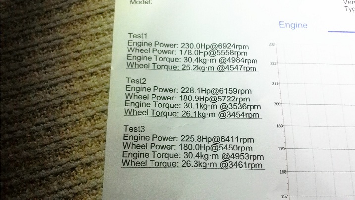

ผลออกมาค่อนข้างผิดหวังนิดหน่อยเรื่องแรงม้าเครื่อง แต่ว่าโดยรวมก็โอเค A/F ก็สวยดีอันนี้คีบ A/F ปลายท่อนะครับ
A/F สีฟ้าดันที่ 46 ปอนด์ สีแดงดันที่ 40 ปอนด์และสีเขียวที่ 43.5 ปอนด์
Correction factor 1.115 Humid 80%
230.0 HP @ 6924 rpm   >>>>  178.0 WHP @ 5558
30.4 kg.m @ 4984 rpm  >>>>  25.2 kg.m @ 4547
228.1 HP @ 6159 rpm  >>>>   180.9 WHP @ 5722 rpm
30.1 kgm @ 3536 rpm  >>>>   26.1kg.m @ 3454
225.8HP  @  6411 rpm >>>>  180.0 WHP @ 6411 rpm
30.4kg.m  @  4953 rpm >>>>  26.3 kg.m @ 3461 rpm
*สีฟ้ามีการยกคันเร่งช่วง 3500 นิดหน่อย เนื่องจากจอเตือนไฟสีแดงขึ้นและก็ดับไป

« ตอบกลับ #102 เมื่อ: ตุลาคม 25, 2014, 08:03:04 »
ครับพี่อุ่น ผมก็เสียวเหมือนกัน
พอดีพี่ป๊อป แนะนำว่าวัดหน้า แคท อย่างไงก็แน่นอนกว่า
อีกอย่างของผม มีแคทที่ซ่อมมา หม้อพักกลางที่เป็นตัว X ด้านใน ทั้งที่มี X pipe อยู่ ค่ามันคงดูแปลกๆไปบ้าง เลยตัดสินใจวัดตรงด้านหน้าเลยดีกว่าครับ
  • กระทู้: 17011
ของคุณ วิว ไม่มีแคทแล้ว วัดที่ปลายท่อ ก็คงโอเคอยู่ครับ
