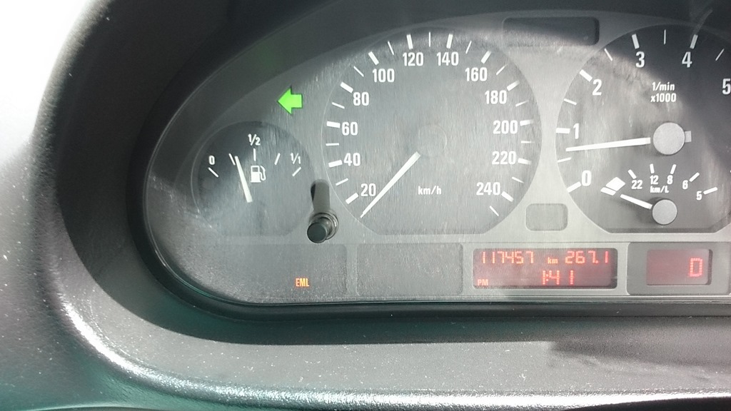

ท่านใดพอทราบบ้างไฟ EML คืออารัยครับ.

น่าจะเกี่ยวกับความผิดปกติของเครื่องครับ ลองหาที่เอาคอมอ่านดูครับ ขึ้นแบบนี้ คอม น่าจะฟ้องได้ตรงจุดเลยครับ

ถ้าN42 **ส่วนมาก**จะเป็นที่วาล์วทรอนิกส์ครับ ส่วนง่ายสุดถ้ามีเพื่อนN42ขอสลับเจ้าตัวนี้ดูเลย แต่ลองเช็คพวกหัวเทียนกะคอลย์ดูก่อนก็ได้ หัวเทียนดูไม่ยากถ้าคราบดำที่หัวก็เปลี่ยนไปเลยตัวละราวๆ220บาทเอง Bosch iridium 4เขี้ยว ส่วนคอลย์นี่สิดูยากจึงน่าลองสลับวาล์วทรอนิกส์ดูก่อนถ้าไม่หายค่อยมาไล่คอลย์ต่อ :-* :-*
อย่างที่แนะนำมีเพื่อนขับN42นี่สบายเลยครับจอดรถเทียบกันสลับของไม่ต้องไล่เปลี่ยนที่ละจุดให้เสียเงิน ส่วนหัวเทียนถ้าชักมาแล้วดำก็เปลี่ยนไปเลย

Share เรื่อง EML รถผมครับ เผื่อใครมีอาการคล้ายกัน
ของผม M54B30 ไฟ EML ก็ชอบโชว์  และก็โชว์พร้อมกับไฟ DSC ด้วย
เมื่อก่อน โชว์ทุกวัน วันละ 2 รอบ คือเช้ามาสตาร์ทรถ (หลังจากจอดรถทิ้งไว้ 1 คืน) แล้วขับรถออกไปไม่เกิน 1 กม. EML ก็มาเลย
และเย็น มาสตาร์ทรถ (หลังจากจอดรถทิ้งไว้ตั้งแต่เช้า) เหมือนกัน ขับออกมา 1 กม. EML โชว์
แต่ว่า พอดับเครื่อง สตาร์ทใหม่ ก็หายไป
เคยได้รับคำแนะนำให้ล้างมอเตอร์เดินเบา และ ล้างลิ้นปีกผีเสื้อ  ก็เลยทำตาม
ปรากฎว่าดีขึ้น เกือบหาย แต่ไม่หาย คือเหลือมาโชว์ อาทิตย์ละครั้งเดียวโดยเฉลี่ย
เลยเดาว่าอาการของรถผม น่าจะเกิดจากลิ้นปีกผีเสื้อ ผิดตำแหน่ง   ตอนนี้ก็ใช้ๆ ไป ถ้าไฟติด ค่อยดับเครื่อง สตาร์ทใหม่ เอา

ตอบแบบหยาบๆเลยนะ มันก็คือฟ้องส่วนผสมผิดปกติแหละครับ แอร์แมสเพี้ยนก็ขึ้นได้เหมือนกัน เหมือนตอนนี้ผมใส่กล่องไป เวลารอบปลายสูงๆ มันจะขึ้น EML ค้าง ต้องดับเครื่องถึงหาย เนื่องจากบายพาสแอร์แมสไป ทำให้มันไม่อ่านค่าส่วนผสมน้ำมันกับอากาศ
รายละเอียดเรื่องนี้ยาว ถ้าจะแก้ไขเบื้องต้นก็ตามลิงค์ที่ลงไปก่อนหน้านี้เลยครับ
