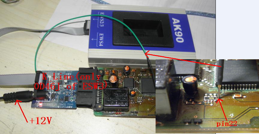

ตามนี้เลยครับ ใช้กล่อง EWS ของรถคันที่จะใช้กับกุญแจดอกที่ต้องการใช้
ใช้เครื่องอ่านรหัสของกุญแจแล้วเพิ่มเข้าไปในรายการของกล่อง EWS

กุญแจจะไม่สามารถเขียนใหม่หรือก๊อปปี้ได้ครับตามนั้น แต่เราสามารถอ่านรหัสกุญแจแล้วเพิ่มเข้าไปในกล่อง EWS ของรถคันที่เราจะนำกุญแจไปใช้
ถ้าใช้วิธีเพิ่มตามแบบของศูนย์เมื่อเพิ่มไปเรื่อยๆรายการกุญแจในกล่อง EWS จะเต็ม แต่ถ้าใช้เครื่องโปรแกรม AK90 จะสามารถเพิ่มและลบกุญแจบางดอกที่หายไปแล้วหรือไม่ได้ใช้แล้วได้ครับ

แยกทีละส่วนนะครับ กล่อง EWS จะต้องจับคู่กับ DME ด้วยเครื่อง MODIC โดยมากร้านขายของมือสองก็จะขายกล่อง DME มาพร้อม EWS คนซื้อจะได้เอาไปใช้งานได้เลยโดยไม่ต้องจับคู่ ส่วนกุญแจข้อมูลจะถูกเก็บในกล่อง EWS ถ้าข้อมูลเดิมในกล่อง EWS ยังไม่เต็มก็สามารถเพิมกุญแจดอกเดิมของเราเข้าไปได้เลยตามขั้นตอนการเพิ่มกุญแจครับ แต่ถ้ารายการกุญแจในกล่อง EWS เต็มแล้วจะไม่สามารถเพิ่มได้ด้วยวิธีปกติ ต้องใช้เครื่องมือแบบ AK90 (มียี่ห้ออื่นอีกเยอะนะครับอันนี้ยกตัวอย่าง) ซึ่งสามารถอ่านโค๊ตของลูกกุญแจและเป็น In circuit programmer ที่จะอ่านข้อมูลทั้งหมดจากกล่อง EWS ออกมาแล้วทำการแก้ไขบนเครื่องคอมพิวเตอร์ เสร็จแล้วจะทำการ Flash ลงไปที่กล่อง EWS ทั้งหมด
