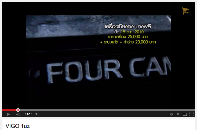

« ตอบกลับ #19 เมื่อ: สิงหาคม 31, 2014, 14:57:28 »
ลองแนวนี้ไหมครับ
 O0
ลองฟังเสียงดูครับ คาเมโร่ ชัดๆ
