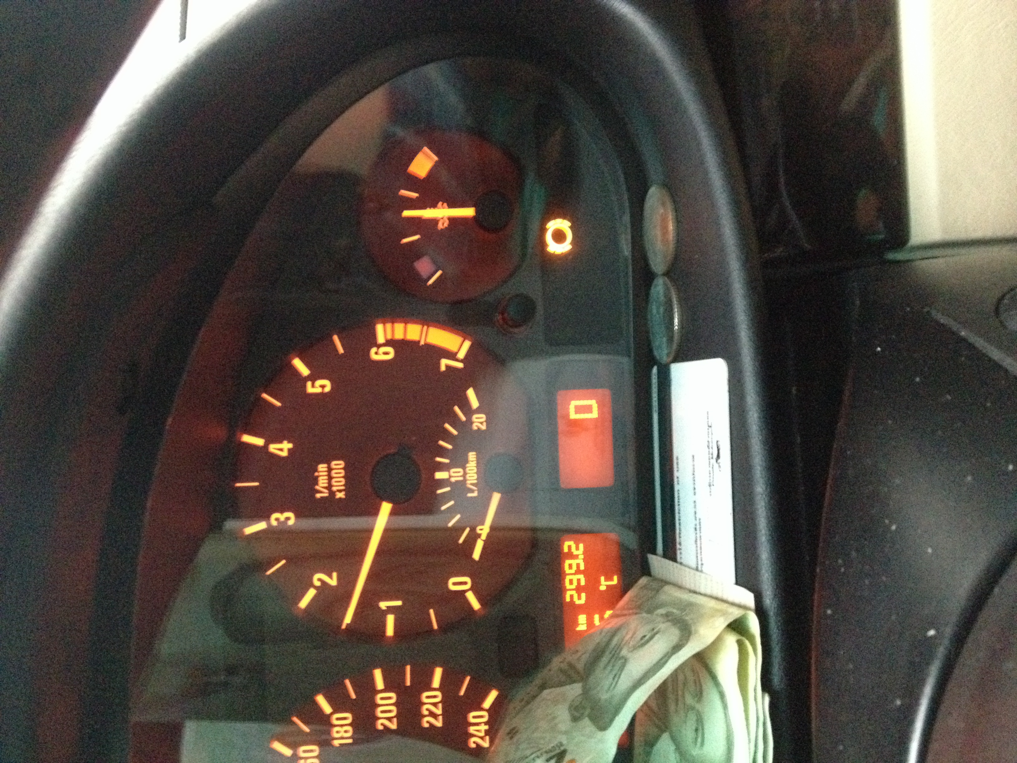

    ไฟโชว์ใต้เกย์อุณหภูมิ เป็นวงกลมและมีขีดข้างละสามขีดครับ ช่วยบอกทีครับ

 :-X :-Xขอโทษครับลืม resize รีบครับ

Re: ไฟโชว์ครับ ผู้เชี่ยวชาญช่วยด้วยครับ
« ตอบกลับ #2 เมื่อ: สิงหาคม 03, 2014, 09:25:02 »
อันนี้ไฟเตือนผ้าเบรคใกล้หมดครับ
« ตอบกลับ #3 เมื่อ: สิงหาคม 03, 2014, 09:29:51 »
ตามนั้นครับ  ::ดื่ม:: ::ดื่ม::
ปล.เห็นแค่ไฟเตือนผ้าเบรก อย่างเดียวนะครับ อันอื่นไม่เห็นภาพมันใหญ่มองลำบาก  O0

เป็นไฟเตือนผ้าเบรคใกล้หมด
เช็คทั้งล้อหน้าและหลังนะครับ
เพราะมีสายไฟเตือนทั้งหน้าและ
หลังเลยครับ

ต้องรีบเช็คเบรกอันตราย
« ตอบกลับ #6 เมื่อ: สิงหาคม 03, 2014, 11:54:29 »
ของผมเคยไฟเบรคเตือนแบบนี้ ก็เลยซื้อใหม่ไปเปลี่ยน
ถอดออกมาดู ผ้าเบรค ก็เหลือเยอะอยู่เหมือนกัน ถามช่างดูเห็นว่า ถ้าไฟเตือนขึ้นคราวหน้า ไม่ต้องตกใจก็ได้ ผ้าเบรคมันจะเหลือให้ขับได้หลายร้อยกิโลอยู่เหมือนกัน

เมื่อเช้า  Start รถก่อนมาทำงาน  ไฟโชว์ ผ้าเบรค ขึ้นมาทักทาย  แต่เช้าเลย.... O0   O0
ตัดสินใจ เปลี่ยน ไปใช้คันอื่นก่อน  ปล่อย E46 พักผ่อน อยู่บ้าน ต่อไป   ""ชูสองนิ้ว::   ""ชูสองนิ้ว::
« ตอบกลับ #11 เมื่อ: ตุลาคม 01, 2014, 10:55:32 »
+500 กิโล ยังวิ่งได้นะครับ ดูจาก ความลึกเซ็นเซอร์  ( ขับขี่ปกตินะครับ )  :-*

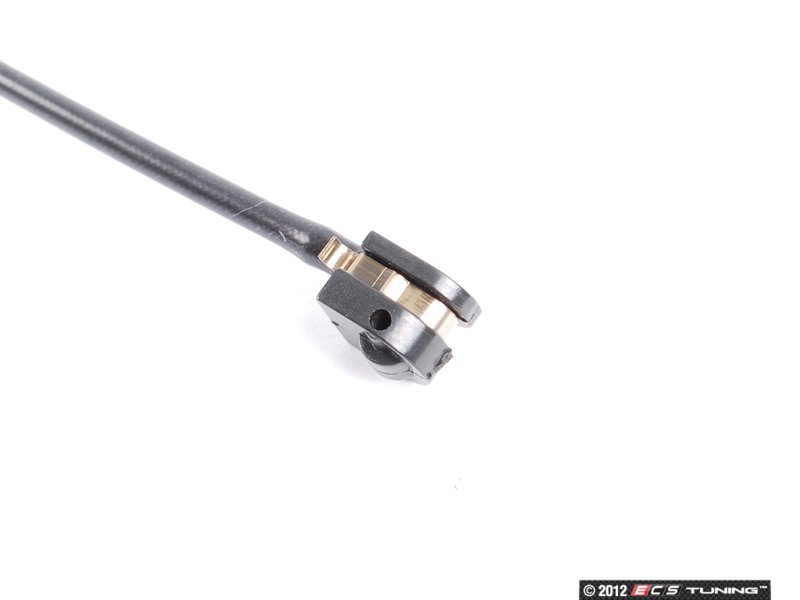

« ตอบกลับ #13 เมื่อ: ตุลาคม 01, 2014, 15:25:02 »
ขอบคุณที่แนะนำครับพี่กฤษดา
จากบางสะพาน กลับ กรุงเทพ ก็ 400 กม.  ยังพอ วิ่งได้ วิ่งยาว ๆ  เบรคให้ น้อย ๆ  ""ชูสองนิ้ว::   ""ชูสองนิ้ว::    :))   :))

โห.. พี่กฤษดาเอารูปนี้มาให้ดูได้ความรู้อีกล่ะ  ;)
พึ่งเห็นหน้าตัวเซ็นเซอร์ว่าเป็นแบบนี้ เดี๋ยวไปสังเกตุดูบ้างครับ  ::2thmb::
