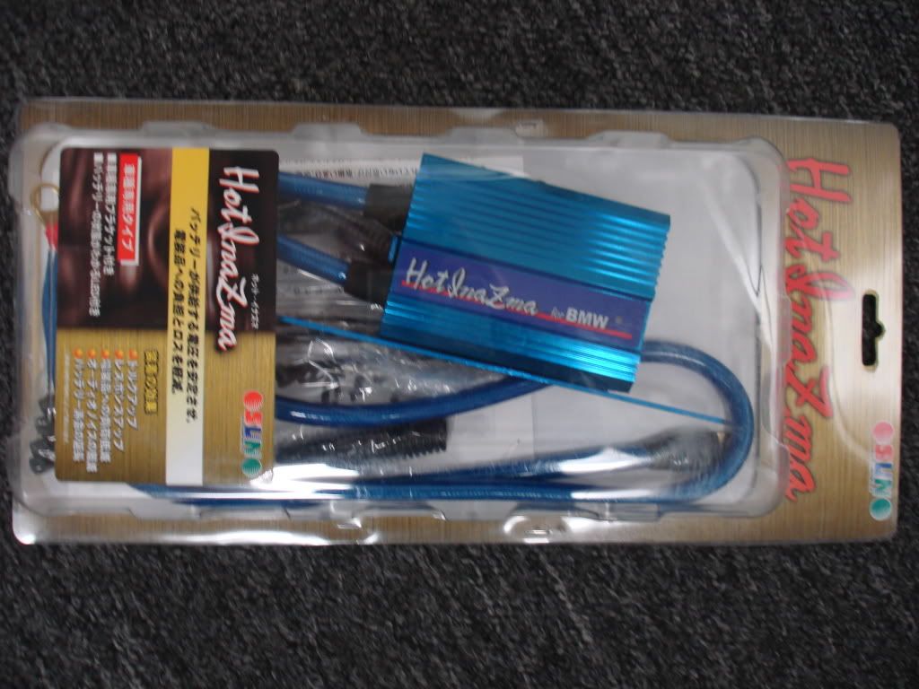

คันเร่งไฟฟ้านี่น่าจะหมายถึง ตัวที่คุณกฤษดาติดใน318ของเค้า อันนี้ ส่วนตัวคิดว่าไม่น่าจะช่วยประหยัดน้ำมันนะครับ แต่ตรงกันข้าม จะช่วยให้รถออกตัวดีขึ้นเพราะเพิ่มการจ่ายน้ำมัน กลายเป็นขับมันส์แต่เปลืองน้ำมันด้วย
ส่วนกล่องนี่ เป็นที่ถกเถียงกันมานานแล้ว สมัยผมขับเซฟิโร่ ติดกล่องHot inazma สีเขียว มันช่วยให้ประหยัดขึ้นจริงๆ แต่เล็กน้อย
ส่วนตอนขับบีเอ็มนี่ กล่องเดียวกัน ใช้ไม่ได้ผลครับ ส่วนยี่ห้ออื่น ที่ลงขายในเว็บเรา ผมก็ไม่แน่ใจ แต่คงจะไม่ติดเพราะไม่อยากยุ่งกับระบบไฟ
318สรุปว่าถ้าอยากประหยัด ต้องติดแก๊สกับเน้นตัวถังให้เบาแหล่ะครับ จะจูนกล่องใส่เทอร์โบคงจะไม่ได้

BMW จะใช้ต้อง Hot InaZma ฟ้า for BMW กล่องเขียวมันไม่ดีพอที่จะทำให้มันประหยัดหรือไฟนิ่งขึ้นได้

ถูกของคุณครับ บีเอ็มต้องกล่องฟ้า ไม่รู้ราคาบ้านเราเท่าไหร่ น่าจะ7500อัพ เลยไม่คิดจะติด
เครื่อง6สูบ มันแต่งสนุก ขับสนุก ของเล่นเยอะ แต่โจทย์ของเจ้าของกระทู้คือจะทำยังไงให้ประหยัดกว่าเดิม อันนี้แหล่ะเป็นที่ท้าทาย
ปล กล่องฟ้าคุณซื้อมาเท่าไหร่ จำได้ว่ากล่องฟ้าช่วยให้รถแรงขึ้นนิ แต่กล่องเขียวเน้นประหยัดน้ำมัน

3.อยากแต่งจริง ๆ วางเครื่องใหม่เหอะครับ N46 ไม่น่าเล่น ถ้าอยากเล่นจริงจังก็คอลย์แต่ง กล่องไฟ กรองเปลือยตรงรุ่นกั้นห้องของแท้ ท่อไอเสีย บลาๆๆ แต่มันไม่มีคนเล่นแบบจริง ๆ น่ะดิ ?
ได้มาพร้อมสายกราวด์แค่ราว ๆ 4000 ครับ เหมาซื้อเป็นมือสองมาพร้อมกับกรอง BMC CDA ด้วย 8000 ถ้วน
ปล.กล่องฟ้าประหยัดขึ้นนะ ไฟนิ่งขึ้น
