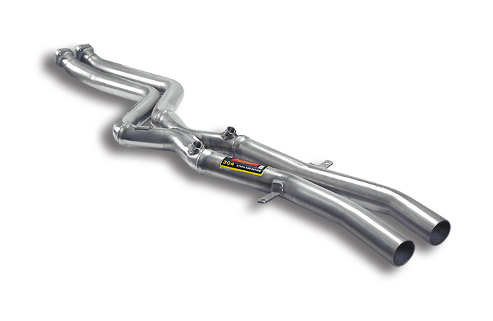

พอดีอยากจะตัด catalytic converters แล้วทำ X-Pipe แทน
อยากได้แบบตามรูปเลยครับ
พอมีร้านที่ทำเนียนๆบ้างครับ

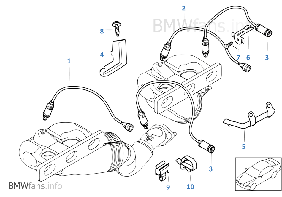

ถ้าตัดแคทฯออกแล้วจะมีผลต่อแลมด้าเซ็นเซอร์มั้ยครับ? เห็นมันมีเซ็นเซอร์ทั้งก่อนทั้งหลัง กลัวระบบคุมเครื่องจะรวน...ไม่รู้เหมือนกัน ???

m52tuไม่มีผลครับ
แต่m52,n42มีผลแน่นอน เพราะมีการวัดค่าก่อนเข้าแคทและออกจากแคท

318ise n42 ของผมเป็นรหัส AY75  มีแลมด้าเซ็นเซอร์ยุ่บเลย   แต่ถ้าเป็น AY72ไม่รู้เหมือนกันหรือเปล่า  คงต้องกรอกเลข VIN หา spare part ของแต่ละคันดูครับ ::ดื่ม::

ของผมเป็นแบบนี้ จะมี Lambda Probe ตรง Header
ตรงแคทชุดที่สองจะไม่มีครับ

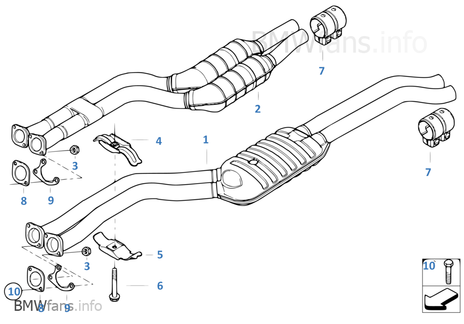

ลืมไป พอทำ X pipe แล้วถ้าเป็น M52TU ต้องเดินท่อใหม่เป็น ท่อคู่ ตลอดเส้นไปด้วยนะครับ
แบบในรูปนี้ ถ้าจะทำ X pipe ก็ทำตรงช่วงที่แคท (ลูกกลมๆสองลูกในรูป) ครับ

อันนี้รูปของเดิมโรงงาน M52TU รถผมเองครับ จะเห็นว่า จุดรวมไอเสียของทั้ง 6 สูบจะมา 1 ท่อต่อ 3 สูบ แล้วมาร่วมกันเมื่อออกจาก แคท ครับ
จะเป็นลักษณะตัว Y เหมือนกัน ท่อส่วนที่ต่อจากนี้ เลยต้องใหญ่พอสมควร
