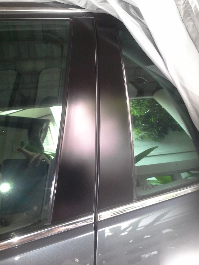

b pillar เสาประตู b สีดำด้านนอกประตูถอดใส่ยังไงคับ ทั้งประตูหน้าและประตูหลัง ถอดใส่แล้วขอบยางต่างๆจะเข้ารูปเหมือนเดิมป่าวคับ พอดีจะเปลี่ยนอันใหม่คับ

ผมเดานะครับ อิอิ ที่จริงผมยังไม่เคยถอดของe46 แต่เคยถอดของรุ่นอื่นๆ
ิbmwใช้วิธีซ่อนน็อตสกรูคล้ายหรือเหมือนกันเลย ประมาณว่า
ต้องถอดสักหลาดรางกระจกออกแล้วจะมีน็อตยึดอยู่ในราง น่าจะเหมือนกัน
กับe36 e34 e30
ลองเปิดดูนะครับ
แต่ว่าถ้าจะเอาออกจริงๆ มันต้องถอดคิ้วรีดน้ำที่มันกดทับอยู่ด้วยนะครับ ต้องใช้
ฝีมือ หรือความชำนาญ ถึงจะไม่เป็นรอยครับ

ถ้าจำไม่ผิด มันอัดกาวมานะครับ ติดกับขอบบานเลย   O0 O0

อยากถอด จริงๆๆๆๆๆๆ ใช่ไหม จะบอกให้
1 เอาแผงประตูออก
2 เอาคิ้วดำที่มีลำโพงหูช้างออก
3 เอากระจกออก
4 เอาคิ้วนอกในออก
5 เอายางขอบประตูออก
6 เอายางขอบกระจกออก จะเจอสี่แชก 3 ตัว ไขสะ แล้วถึงออกพร้อมยางกระจก
หมายเหตุ วิธีในการถอดใส่ไม่ได้ง่ายและสวยหรู ถ้าคิดว่ามือไม่ถึง ให้ช่างเลยครับ เพราะคุณอาจจะประกอบกลับไม่ได้ เพราะวิธีถอดกลับใส่ มันจะกลับๆกันอยู่................บานหลังถอดอยากกว่าประมาณ 2 เท่า เพราะถ้าทำไม่ดีมีแตกครับ
