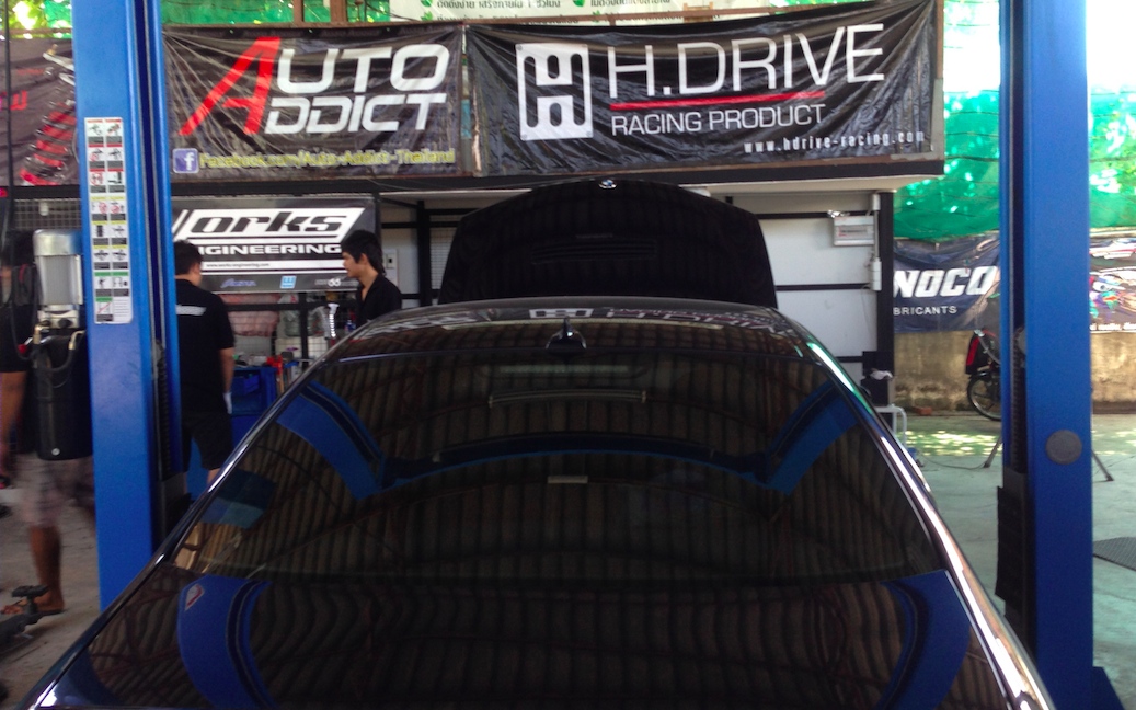

สุดท้ายมาเจอที่นี่ Auto Addict (อยู่ด้านหลังไปรษณีย์ตลิ่งชัน) สนใจโทรสอบถามที่เบอร์ 086-321-4000
หลังจากที่ได้พูดคุยกับเจ้าของร้าน จึงได้มาลงเอยที่ H-Drive เพราะอยากได้ความนุ่ม หนึบ เเต่ไม่เเข็งกระด้าง

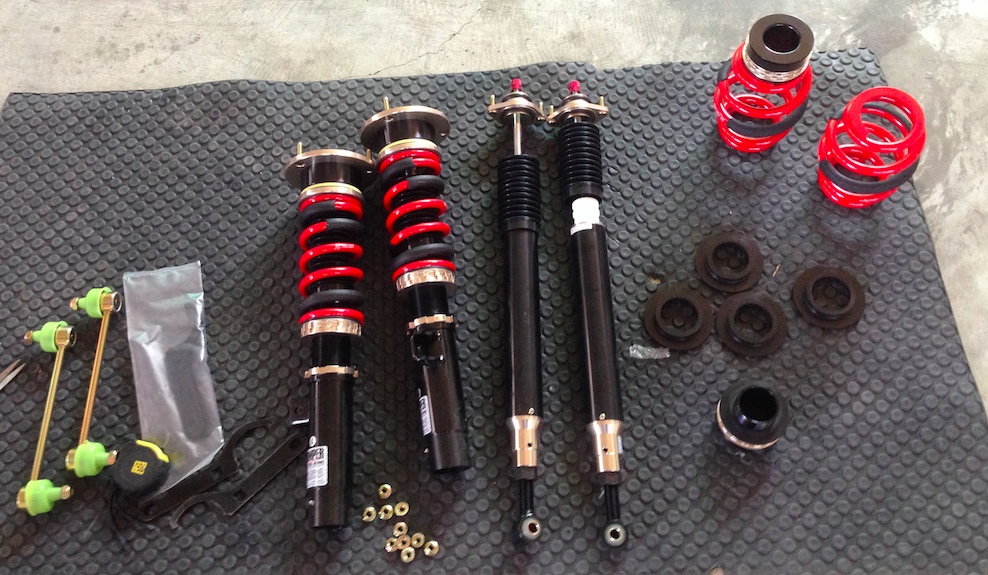

เปิดกล่องออกมาดู เห้ยมันสวยเหมือนกันน่ะเนี่ย  ;)

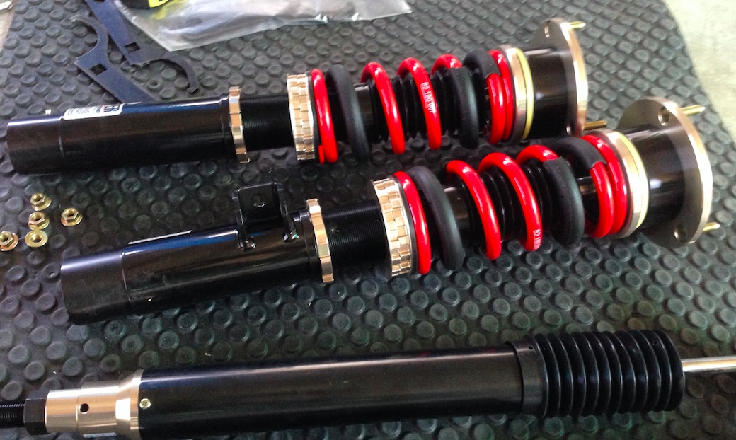

ดูกันใกล้ๆอีกสักรูปกับโช็คหน้า

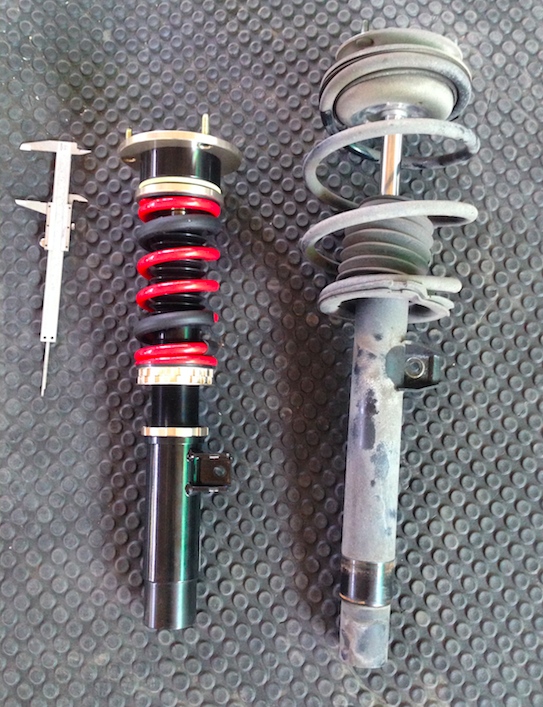

เปรียบเทียบกับของเดิมสักหน่อย หล่อกว่าเย่อะ ก็เเน่ละของใหม่มันก็ต้องสวยกว่าเก่าอยู่เเล้ว  :))

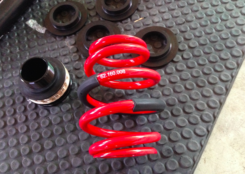

มาดูสปริงหลัง เเดงๆสดๆ กันมั่ง

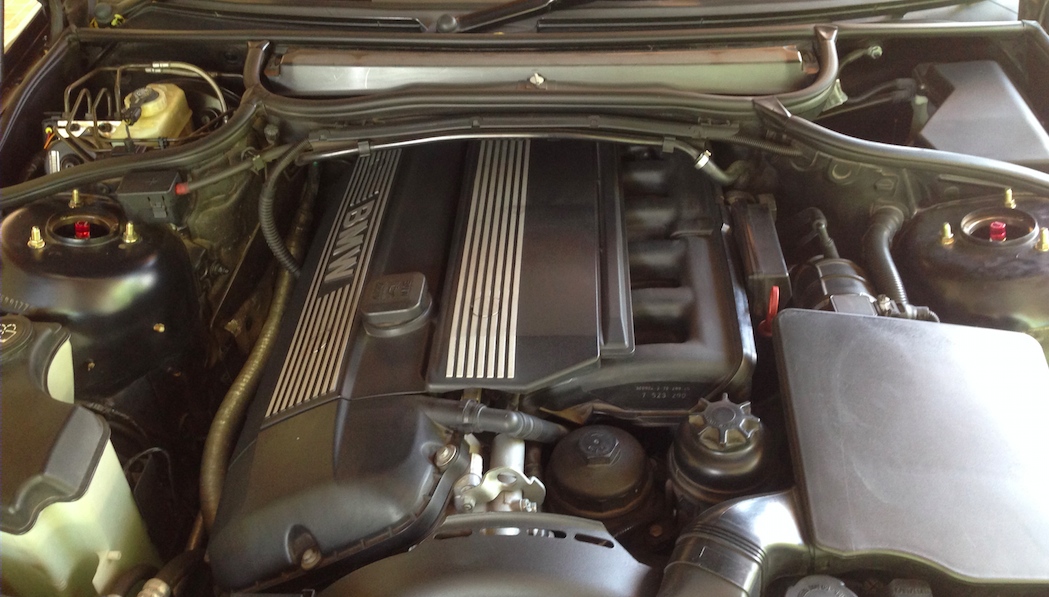

ปรับโช็คหน้าได้ง่ายๆ เลย สะดวกมากๆๆ  ::handsome::
ผิดกับด้านหลังที่ต้องรื้อพรม ถ้าจะปรับ

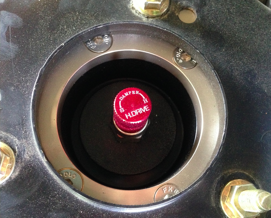

มาดูที่ตัวปรับกันบ้าง H=Hard (เเข็ง) / S=Soft (อ่อน) ตัวนี้สามารถปรับเเข็ง อ่อน ได้ 32 ระดับ คือ 0-32 (เเข็งสุดไปอ่อนสุด)
ทางร้านได้ Set ค่าความเเข็ง อ่อน ในระดับมาตราฐานมาให้ก่อน คือ หน้า 16 หลัง 18 (ด้านหน้าเเข็งกว่าหลัง เพราะต้องรับน้ำหนักเครื่องยนต์)
เเละให้ลองดูก่อนว่าถูกใจเราไหม ถ้ายังไม่ตรงกับลักษณะการขับขี่ของเรา ก็ปรับได้ตามต้องการ

  > ประสิทธิภาพของงาน : หลังจากที่ได้ใช้งานมาสักประมาณ 2 สัปดาห์ รู้สึกถึงความเเข็งของโช็คสตรัทได้เลยว่าเเข็งกว่าของเดิมอย่างมาก เเต่ก็ได้ความมั่นใจเวลาขับเร็ว

สอบถามเป็นความรู้นิดครับ ดูจากรูปโช๊คที่เป็นสตัสปรับเกลียวได้สปิงวงจะเล็กกว่าและ
ระยะวงถี่กว่าของเดิมๆ ติดรถ แล้วการรับน้ำหนักหรือการคืนตัวของสปิงลักษณะนี้
จะเป็นแบบใดครับ แข็งกว่าเดิมๆที่เป็นขดกว้างๆ ใช่ไหมครับ เพราะของเดิมๆติดรถ
วงจะเล็กไปหาใหญ่เหมือนปล่องกลาง น่าจะให้ความนุ่มกว่าสปิงแบบขดตรงๆไม่รู้เข้าใจ
ถูกไหมครับแบบนี้  ???
yee
  • กระทู้: 36
Re: Mini review H-Drive for E46(325i) by yee
« ตอบกลับ #9 เมื่อ: พฤษภาคม 27, 2014, 08:43:47 »
เเข็งขึ้นเย่อะเเบบเอาตัวกดไม่ลงเลยครับ คือถ้าเป็นโช็คเดิม ผมจะตรวจดูว่าโช็คยังดีอยู่ไหม
โดยการเอาตัวกดดูครับ ถ้ากดเเล้วมันเด้งคืนปกติ ไม่โยกหลายรอบ เเสดงว่ายังโอเคอยู่
เเต่ตัวนี้กดไม่ลง  :))

« ตอบกลับ #12 เมื่อ: สิงหาคม 03, 2014, 02:51:48 »
สวยน่าโดนมากครับ
แต่รบกวนถามนิดครับ ตัวเหล็กบุชเขียวๆคือไรอะครับ แถมมากะเซตสตรัทเลยป่าวคับ แล้วถ้าเป็นยี่ห้ออื่นจะมีไหม เช่น แบบ silver ไรงี้   ???
DRIVE IT LIKE YOU STOLE IT.
  • กระทู้: 17011
« ตอบกลับ #13 เมื่อ: สิงหาคม 03, 2014, 11:51:24 »
สวยน่าโดนมากครับ
ขอตอบแทนครับ
ลูกหมากเหล็กกันโคลงครับ พอมาเป็น coilover แล้ว ระยะของเดิมกับของใหม่ที่ใส่เข้าไปจะไม่เท่ากันครับ แต่ผมไม่รู้ว่าต่อไปพอลูกหมากตัวนี้เสียเขาจะมีให้เบิกแยกได้ด้วยหรือเปล่า อันนี้ต้องลองสอบถามดูนะครับ
« ตอบกลับ #14 เมื่อ: สิงหาคม 03, 2014, 11:59:57 »
เคยไปถามของ TEIN ไม่มีขายแยก ยี่ห้ออื่นไม่รู้
ต้องไปซื้อแบบที่ปรับระยะได้มาใส่เอง
