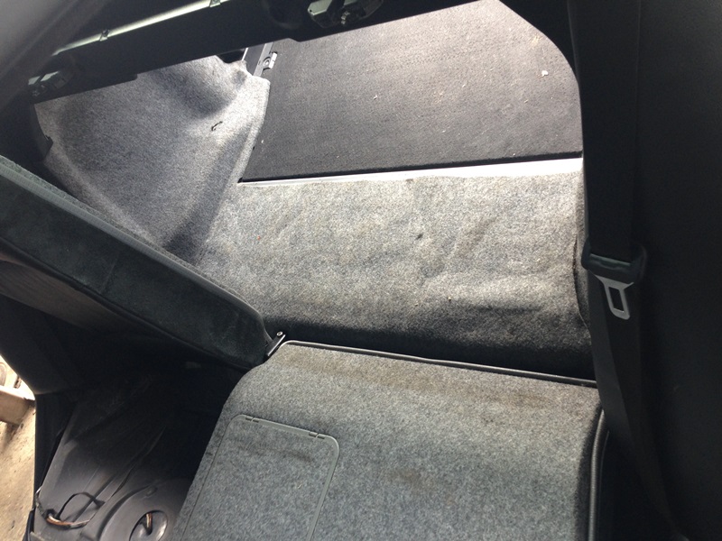

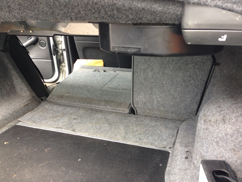

ถ้าของครบๆก็ไม่นานครับ แต่ต้องตัดเหล็กด้านหลังเบาะออก ทำจริงๆของครบๆวันเดียวก็เสร็จ
โห ตัดแผ่นเหล็กออกแล้วโครงสร้างมันไม่เป็นอะไรเหรอครับ

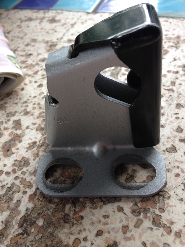

- ตัวล็อคเบาะด้านบน 1 คู่ (เบอร์ 3)
- ที่ดึงปลดล็อคเบาะหลัง 1 คู่ (เบอร์ 6)
- เบอร์ 4,8,9,12,18,20,21
- เบอร์ 19 1 คู่ (ส่วนใหญ่ติดมากับเบาะ)
- และน็อตยึดที่ติดมากับอุปกรณ์ชิ้นนั้นๆ
- ในรูปขาดเหล็กบางๆ สำหรับยึดเบาะด้านข้าง 1 คู่ (ที่อยู่ตำแหน่งเดียวกับเบอร์ 8,9 แต่ต้องเชื่มติดด้านข้าง) จะต้องใช้แก๊สเป่าออกจากตัวถังเดิมเพื่อเอามาเชื่อมติดกับรถของตัวเอง
.....ส่วนการตัดแผงด้านหลังนั้นก็ต้องตัดออก ข้อสำคัญเมื่อจบการดัดแปลงแล้วต้องขัดและใช้สีเกาะเหล็กพ่นทับเพื่อกันสนิมด้วย

ด้านซ้ายมันลงไม่เท่าด้านขวา เป็นปกติหรือเปล่าครับ  ผมดูแล้ว ท้าวแขนกลางมันนูนออกมา
เบาะนั่งตรงกลางก็นูนออกมา มันเลยดันกัน  ทำให้ลงไม่เท่าเบาะขวา
แล้วสายเคเบิลลากยังไงครับ ลอยๆ แล้วไปเข้าช่องข้างๆตัวล๊อคเลยรึเปล่าครับ

ถ้าได้มาเป็นเบาะพับได้ต้องยึดตัวล๊อกเบาะตัวบนครับ เจาะนิดหน่อย
ถ้าไม่ใส่ตัวล๊อก เบาะจะร่วงเวลาเบรคครับ
เบาะหลังพับได้
ใส่ของครบ ไม่ต้องกลัวเรื่องตัวถังรถครับ เบาะและจุดยึดค้ำตัวถังให้อยู่แล้วโครงเบาะแข็งแรงมาก

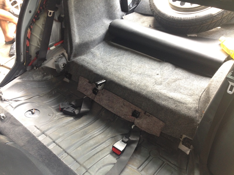

จากรูปของคุณ Phoe_nix ข้างบน
ผมว่าถ้าไม่อยากทำอะไรมาก ควรมีตัวที่อยู่ในวงแดงๆซักหน่อยเอาไว้รับน้ำหนักเบาะ ไม่ต้องเจาะด้วย ไขน๊อตเข้าไปได้เลย มันมีรูมาให้แล้ว
part number 51718215277 (Locking bow) กับ 41128240628 (Centre backrest bearing bracket)
ยึดด้วยน๊อต M8X25 (41618226100) 4 ตัว
แล้วก็เจาะข้างบนใส่ตัวล๊อค ไม่งั้นเบรคแรงๆ เบาะพับลงมา
ถ้าให้ครบเลยมีตัวในวงเขียวๆด้วยก็ดี  แต่มันต้องเชื่อมติดกับรถ
Part number 41118240141 (Bracket backrest outer left) กับ 41118240142 (Bracket backrest outer right)
ขอบคุณคุณ Phoe_nix และคุณ intania มากครับ
โทรไปถามราคาชุดในวงสีแดงจากศูนย์มาแล้ว ไม่แพงมาก อาจจะซื้อมาติดรับน้ำหนักเบาะไว้สักหน่อยครับ ไม่ต้องเจาะรถด้วย
ส่วนเจาะข้างบนใส่ตัวล๊อค เดี๋ยวขอคิดดูอีกทีครับ
ขอบคุณอีกครั้งสำหรับข้อมูลครับ :-X
ปล. ชุดในวงสีแดงใช้ชุดเดียวเหรอครับ แต่เบาะมันมี 2 ชิ้นที่หนักๆ นี่ครับ ???

วงสีแดงล๊อกเบาะทั้ง 2ชิ้นครับ
ในวงสีแดงมี 2 ชิ้นครับ
1 ชิ้นแรก ใช้น๊อตยึดที่ตัวถัง
2 พอใส่เบาะเข้าไปแล้ว ใช้ล๊อกไม่ให้หลุดครับ และเบาะสามารถพับลงมาได้
ปล.สำคัญที่ตัวล๊อกด้านบนครับ ถ้าใส่ตัวล๊อกด้านบนและมือเปิด เวลาเบรคจะได้ไม่ร่วงครับ
