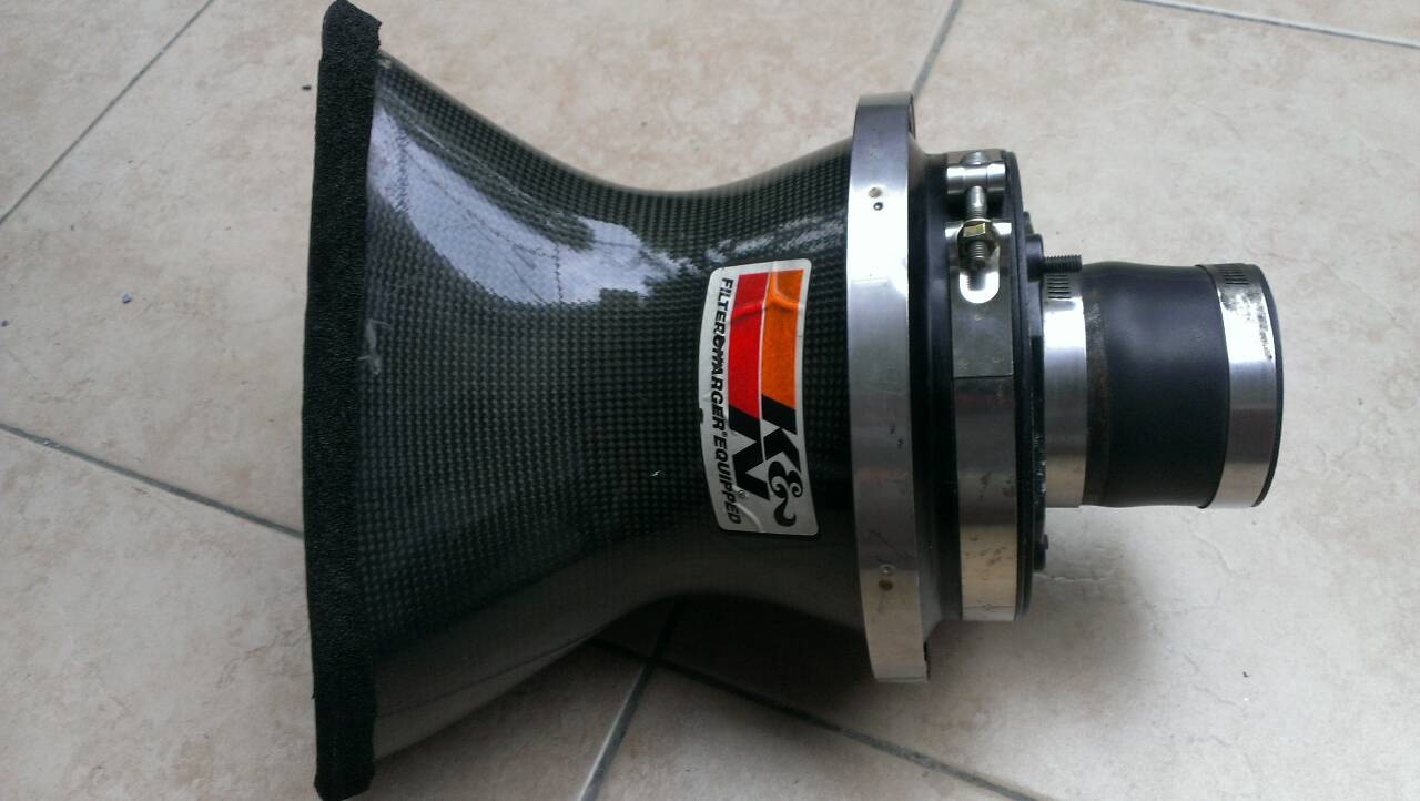

เมื่อเช้า งานเข้า ขัยมาดีๆๆ มีอาการ เหยียบไม่ขึ้น วอดๆๆๆ  ยิ่งกดคันเร่ง ยิ่งวอด ได้ยินเสียง ฟุดๆๆฟืดๆๆ หน้ารถยิ่งกดคันเร่งก็ยิ่งได้ยินเสียง แต่รถไม่ค่อยวิง เลยลงไปดู (นั้นไงมันมายังไงวะเนีย) มีถุงพลาสติก มาจากใหนหว่า มันมาอุดอยู่ที่ปากทางเข้า ท่อดูุดอากาศ(ผมต่อตรงยิงเข้ากรองเลย) ว่าแล้วมันฝุดๆๆฝิต เตือนภัยท่านใดใส่แบบผม โปรดระวัง..... O0 O0 O0 O0 O0  ตอนนี้เดินท่อลอย ในรถละ เพื่อความปลอดภัย ของเครื่องยนต์ :วิ่งหนี: :วิ่งหนี:

รับตรงแบบนี้ ต้องโมตะแกรงเพิ่มด้วยแล้ว...
ถามต่อครับ ท่อตัวนี้ ต้องเจาะหรือถอดอุปกรณ์ตัวไหนบ้าง ถึงจะใส่ได้ครับ สนใจเหมือนกันครับ ของผมมันดูดลมแค่ด้านบน ด้านล่างไม่มีการดูดเลย

ถอดกรองเดิมออก ด้านหน้าคาน มันสามารถ เดินท่อ 3 - 3 1/2 นิ้วได้เลยครับไม่ต้องดัดแปลงใดๆๆ  มุดออกมาพอดี กรณีพี่ต้อม ใส่กันชนเดิมอยู่ สามารถต่อเข้ากับ ช่องลมเป่าเบรคหน้ารถได้เลยครับ (ไม่ต้องเจาะกันชน) แต่ถ้าจะเจาะกันชน ออกดูดเลย ก็แจ่ม  ครับ ::2thmb::

การเดินท่อรับ / ดักอากาศที่อยู่ในระดับต่ำเกินไป ก็มีข้อเสีย อยู่หลายประการ เช่นที่คุณหนุมพบเจอ เศษพลาสติก ปลิวเข้ารูท่อดูด
ปัญหาอื่น ๆที่อาจพบ หากไม่มีตระแกรง ปืดปากท่อ ได้แก่
- พวกสัตว์ กบ เขียด ปาด แมงมุม  รวมถึง หนู ชอบเข้าไปในหลบซ่อนตัว ในท่อนี้ .
- เวลาวิ่งตามหลังรถบรรทุก หรือทางลูกรัง มีโอกาส ดูดรับ เม็ดทราย เข้าไป.
- เศษใบไม้ ใบหญ้า เข้าได้ง่าย
- ลุยน้ำไม่ได้  / หากวิ่งลุยฝน ปริมาณน้ำฝน เข้าปะทะ ตรง ๆ มีโอกาส เข้าเครื่องได้มาก.

ทุกอย่างที่ว่ามา ถูกต้องนะครับ ..พี่ยุทธ... นั้นละปัญหาของรถแต่ง อิอิอิอิอิ  ..... แต่ตอนนี้ ผมแก้ปัญหาด้วยการ เดินท่อลอย ไม่ยิงตรง .... ""ชูสองนิ้ว:: ""ชูสองนิ้ว::   อยากหล่อต้องทน   เมียบ่นช่างมัน อิอิอิอ ""ชูสองนิ้ว:: ""ชูสองนิ้ว::

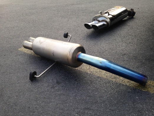

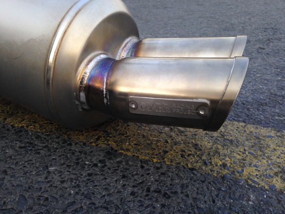

ไปเอามาละ
แต่แอบเห็นท่อไทเทเนี่ยมใบนึง โค่ดเบาเลย สวยดี น่าเสียดาย ถ้ารถผมท่อเข้าท่อเดียว จัดมาแล้ว ไทเทเนี่ยมแท้ๆ จากยุ่นเลย วู้วววว

ถ้าท่อดีแบบนี้ เดินเป็นตัว Y เข้ามาก็ได้นะครับ ท่อแต่งที่เข้าท่อเดียว ส่วนมากจะใหญ่พอสมควรอยู่ จาก 2 มา 1 ก็พอได้ครับ

กระบอกมันเล็กไปครับ กลัวจะ "ลั่นทุ่ง" น่ะครับ

ท่อยังไม่ได้ใส่ (อยู่ท้ายรถ) อาทิตย์นี้ต้องดูอีกที เพราะต้องโมฯ ฝั่งเข้า ให้รับท่อเข้าได้ 2 ท่อ
ต้องหาร้านทำฝีมือเนียนๆ หน่อยอะ
