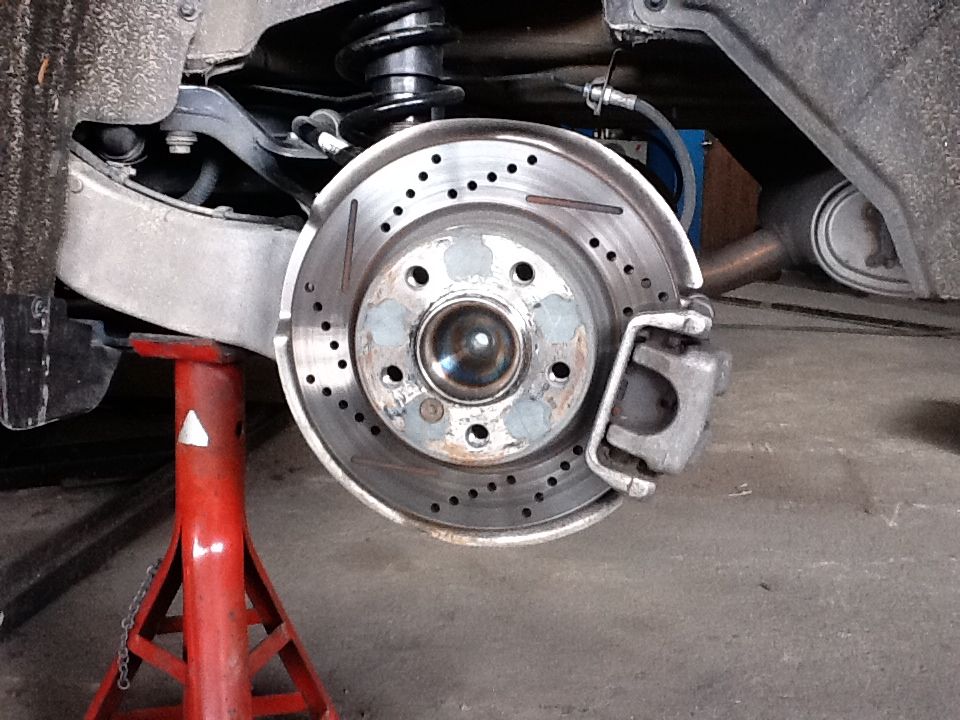

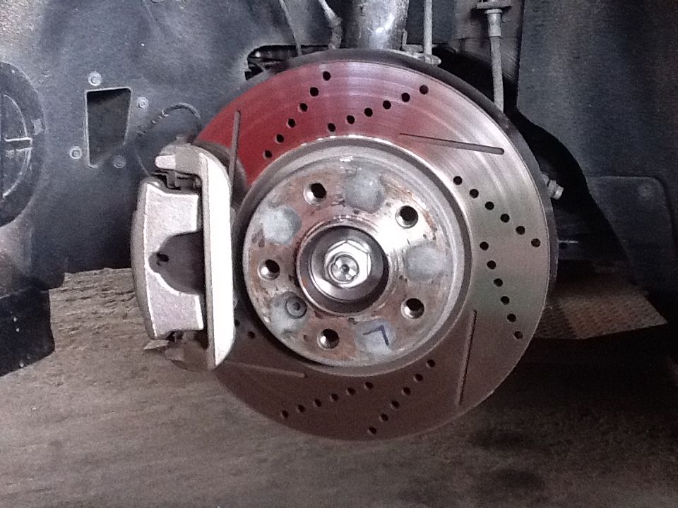

ของผมที่เจาะเป็นแท่นกลึงแบบที่โรงงานเจาะครับ ไม่ได้ใช่มือเจาะเหมือนเมื่อก่อนครับพี่ต้อม รับประกันครับว่าไม่แตก เพราะรถทุกคันผมเจาะเองหมดครับ :D
อย่างรูปนี้เป็นจานเบรค mini คันเก่าผมครับ ที่ทำไปนะครับ
