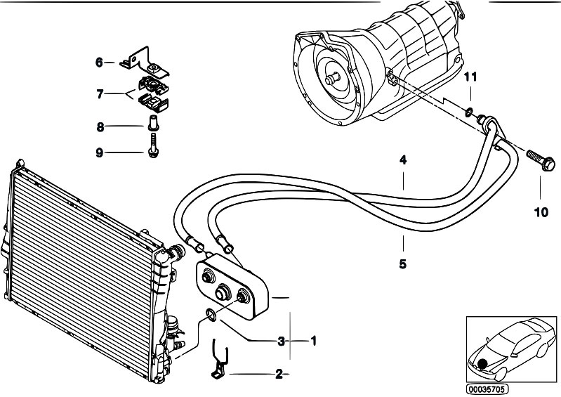

เจ้าออย์เกียร์  อายุ 8-10 ปีแล้ว แนะนำของแท้จากศูนย์ พรุ่งนี้จะไปเบิกมา 6,xxx บาท ทราบมาว่าคุณภาพดีกว่าของเทียบ

วันนี้ไปซื้อ ออย์เกียร์ใหม่มาแล้ว เปลี่ยนแทนอันเก่าที่อายุ 10 ปี มันถือเป็นอุปกรณ์ ที่มีอายุเช่นหม้อน้ำ
หรือ อุปกรณ์ในระบบน้ำทั้งหมด ถึงจะเป็นอลูมิเนียมภายในก็กร่อนชำรุดได้ ดังนั้นเมื่อครบ 10 ปี ก็ควรเปลี่ยนครับ
ของเทียบที่วัดโสมถูกกว่านี้ ราว 2,000 บาท แต่ผมไม่มั่นใจคุณภาพ ส่วนออย์เก่า ผมจะผ่ามาให้ชมกันต่อไปครับ
