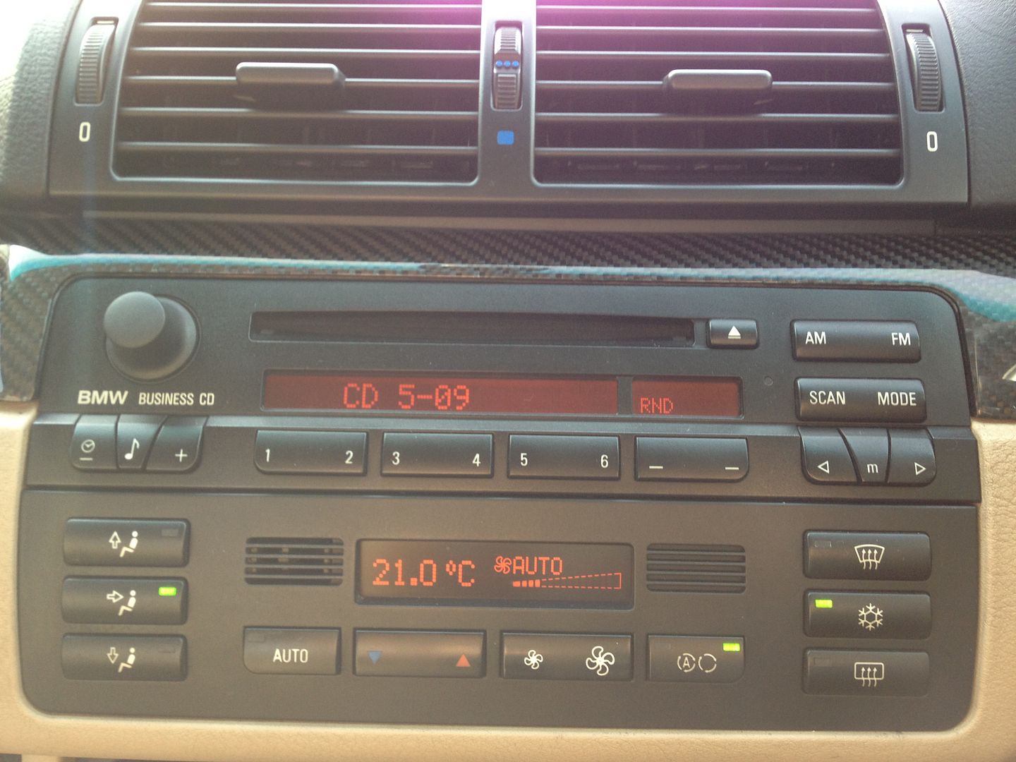

หน้าร้อนสุดๆแบบช่วงนี้
อย่าคิดว่าปรับอุณภูมิต่ำสุด และ พัดลมสูงสุดแล้วจะเย็น มันมีวิธี ที่ค้นพบมา 2 วัน ครับ
เกือบไปเติมน้ำยาแอร์แล้ว
ลองทำตามผมครับ  :-*
1.ปรับจุดสีฟ้า ช่องลมกลาง ที่ 3 จุด
2. ปรับความเย็น 22 องศา
3 . กดปุ่ม AUTO
4. กดตำแหน่งลม ให้เป่าด้านหน้าอย่างเดียว / จะเหลือพัดลมที่ทำงาน AUTO สัมพันธ์กับ ความเย็น
    หัวใจของกระทู้นี้อยู่ตรงนี้
5. ปิดอากาศภายนอก ให้เลือกหมุนเวียนในรถ
ลองดูนะครับพรุ่งนี้  :-*

ผมมีปัญหาว่าถ้ากด Auto เมื่อไร จะมีฝ้าขึ้นมาที่กระจกหน้ารถทุกครั้ง
ไม่รู้ว่าต้องปรับอะไรตรงไหนเพิ่มเติมหรือเปล่า
ขอบคุณครับ เพิ่งทราบนะเนี่ย พรุ่งนี้จะลองดูครับ  :-X
ข้อ 4 ครับ / การปรับความเร็วพัดลม แบบauto จะช่วย
ลดการเกิดน้ำแข็งจับตัวที่คอย์เย็น ซึ่งจะทำให้ขวางลม อากาศจะไม่เย็น
ลมที่ออกมาจะน้อย ทำให้ส่งความเย็นผ่านมาน้อย มันจึงไม่เย็น

แอร์ 46 เดิมๆมันไม่ตัดคอมพ์ แต่จะใช้ลมร้อนจากฮีตเตอร์มาเป่าให้อากาศพอดี โดยใช้อุณหภูมิอากาศข้างนอกมาร่วมควบคุมด้วย ตอนปรับแอร์ผมทดลองทำเองอย่างนี้ครับ :-*
ปรับอากาศวน ปรับพัดลม auto. ปรับให้จุดน้ำเงินสามจุด แล้วเลือกปรับอุณหภูมิให้พัดลมมันเป่าที่ประมาณ 70-80 % ของขีดความแรง ซึ่งผมรู้สึกว่าลมมันแรงกำลังดี ทีนี้ตัวเลขอุณหภูมิที่ปรับก็จะเปลี่ยนแปลงอยู่ที่ 16-22 องศาเท่าที่ทดลองมา ตามที่ว่าความร้อนของอากาศภายนอกร้อนเย็นแค่ไหน ตัวอย่างเช่นขับตอนเที่ยงๆอากาศข้างนอก 39-40 องศา ต้องปรับอุณหภูมิลง 18-16 องศา พอขับไปเรื่อยๆจนบ่าย-เย็น อากาศข้างนอกลงมาถึง 30-34 องศา ถ้าตั้งอุณหภูมิเท่าเดิม เครื่องมันจะลดแรงลมลงเพราะเดี๋ยวจะเย็นเกิน ก็เลยต้องปรับอุณหภูมิขึ้น ประมาณ 18-22 ให้แรงลมมันเท่าๆเดิมที่ 70-80% ตามนั้นครับ
งงไหมครับ ลองดูได้ I feel control แท้ๆ O0

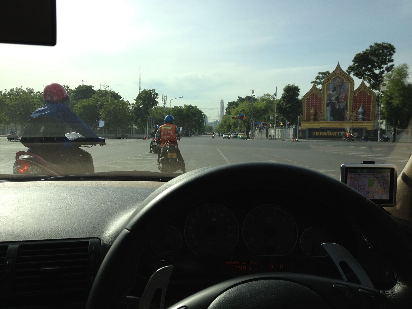

ตอนนี้ผมอยู่ลานพระรูปอากาศภายนอกร้อนพอสมควร
« แก้ไขครั้งสุดท้าย: พฤษภาคม 17, 2013, 10:27:20 โดย Krisada511 »
