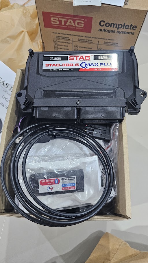

มีแผนจะเปลี่ยนมาหลายปีแล้ว เนื่องจากของเดิมของผมเป็น Versus กล่องตั้งแต่ปี2012 กราฟจูนไม่ค่อยละเอียดเท่าไหร่
จนมาถึงตอนนี้ ศึกษามาหลายกล่องหลายรุ่น มาจบที่ ของ AC AUTOGAS

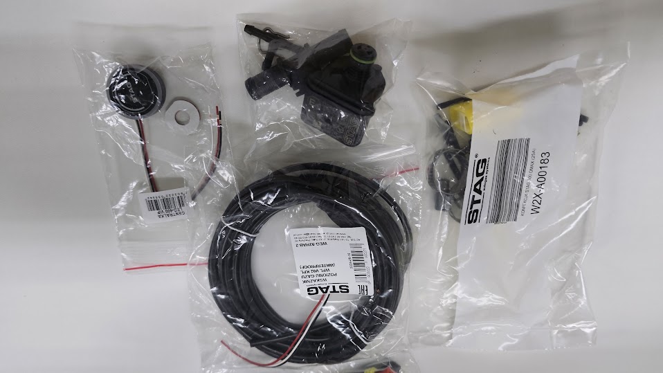

- กล่อง AC Autogas รุ่น Qmax Plus 6 สูบ ได้มาราคาประมาณ 15000++ กว่าๆ ประกันกล่อง 5ปี
หน้าตากล่องประมาณนี้ครับ เป็นพลาสติก เบามาก สวยดี
ในกล่องก็มีอุปกรณ์มาค่อนข้างครบอยู่ ขาดเซ็นเซอร์อุณหภูมิหม้อต้มอย่างเดียว

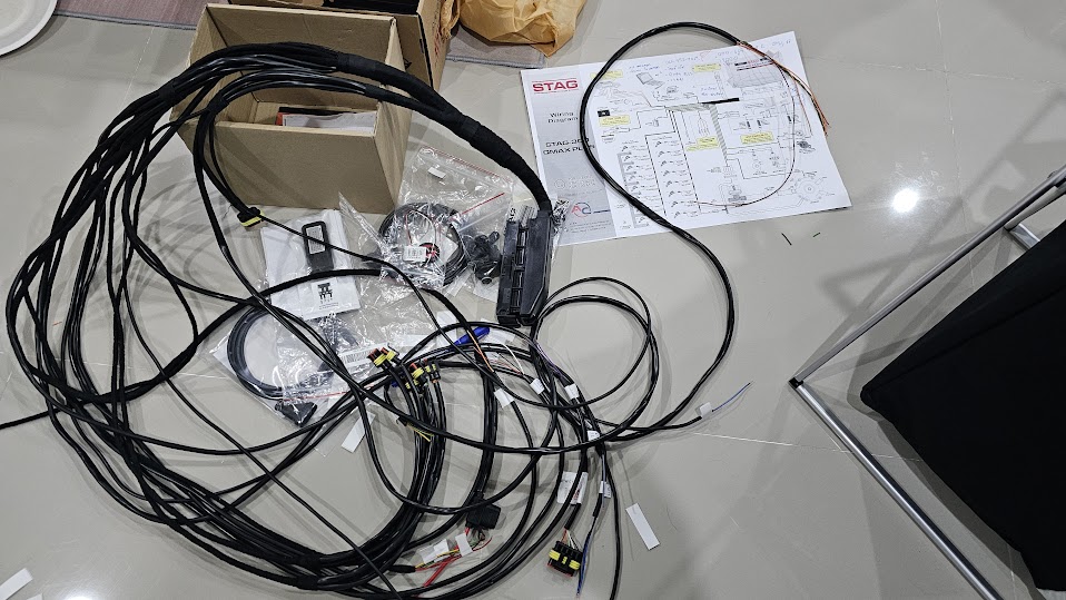

สายไฟดูเต็มเส้นดี ได้มายาวมากต้องมาจัดสายไฟ จัดกลุุ่มแยกนอกรถในรถ

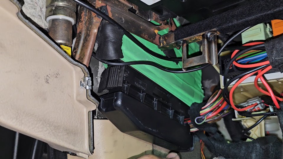

ตอนติดตั้งกล่อง ECU แก๊ส ผมเอาไว้ในห้องโดยสารรถ ตำแหน่งเดียวกับกล่องเดิม หลบความร้อนจากห้องเครื่อง

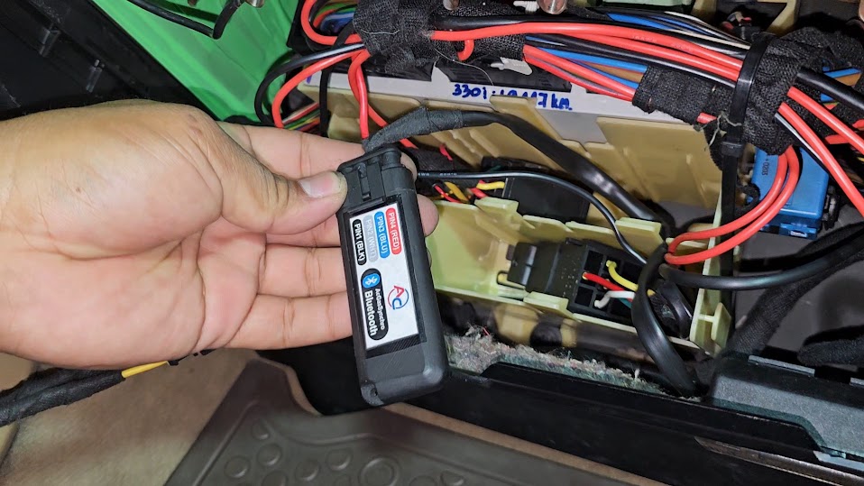

ของAC เขามี อุปกรณ์สำหรับจูนไร้สาย ผมซื้อของเทียบมาใช้ครับ งานบ้านเรา ราคาประมาณ 500++บาท

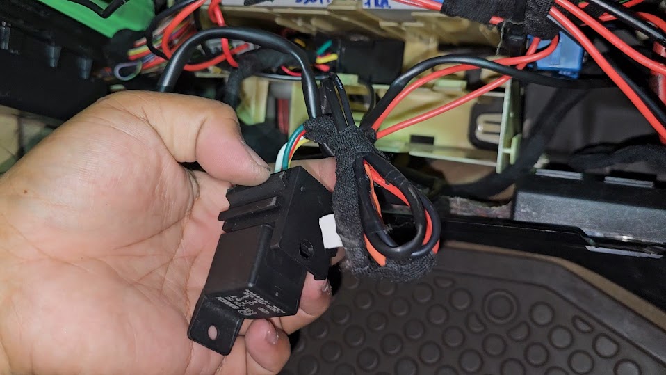

ต่อระบบตัดปั๊มติ๊กน้ำมันด้วย รีเลย์ 2ทาง ใช้ฟังก์ชั่น AUX จากกล่องแก๊สจ่ายไฟ12v มาขับรีเลย์  สะดวกมาก  ::2thmb::

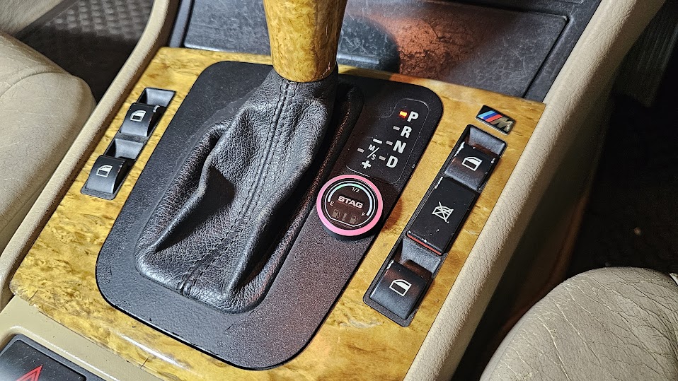

ตำแหน่งติดตั้ง สวิทซแก๊ส ผมติดไว้ตรงหัวเกียร์ครับ สวิทเป็นรุ่นใหม่ LED-600 ตัวนี้ตั้งค่าปรับสีไฟได้ด้วย RGB

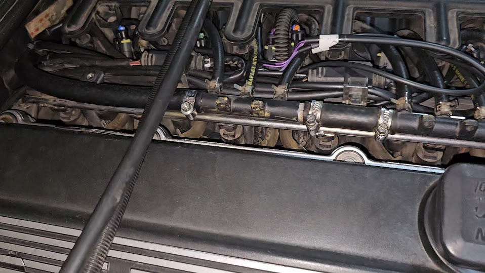

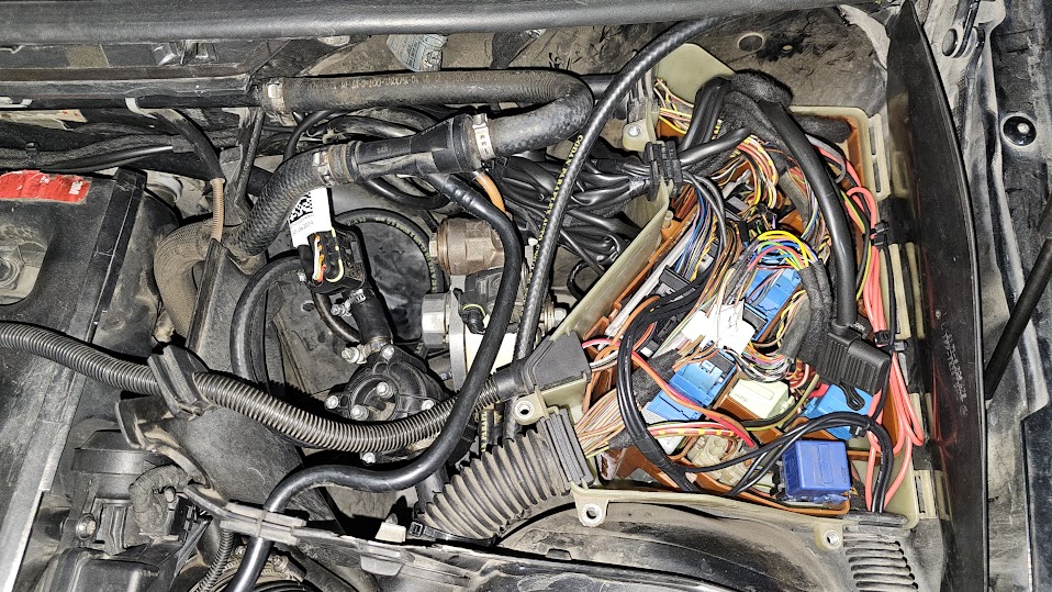

ด้านฝั่งห้องเครื่อง
สายสัญญาณหัวฉีดก็ต่อตามปกติ เอาสัยญาณลบจากกล่อง DME เข้ากล่องแก๊สแล้วค่อยต่อไปที่หัวฉีดน้ำมัน ต่อแมพเซนเซอร์, และต่อสายไฟของกล่องเข้าหัวฉีดแก๊ส เป็นอันจบครับ ส่วน O2 นี่ผมไม่ได้ต่อนะครับ ปล่อยไว้ก่อน รอหาวิธีต่อโดยไม่ตัดสายไฟดูก่อนครับ

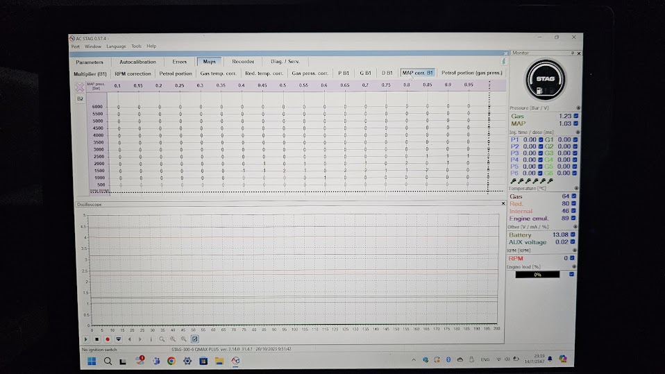

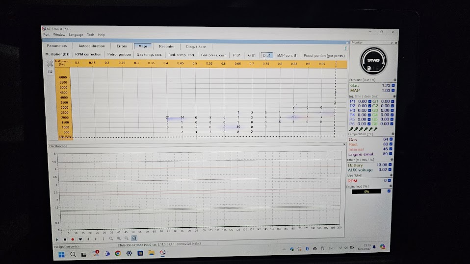

ติดตั้งเสร็จก็มาต่อโปรแกรมจูน ผ่านระบบไร้สาย จูนได้ปกติเหมือนต่อสายทุกอย่างเลยครับ

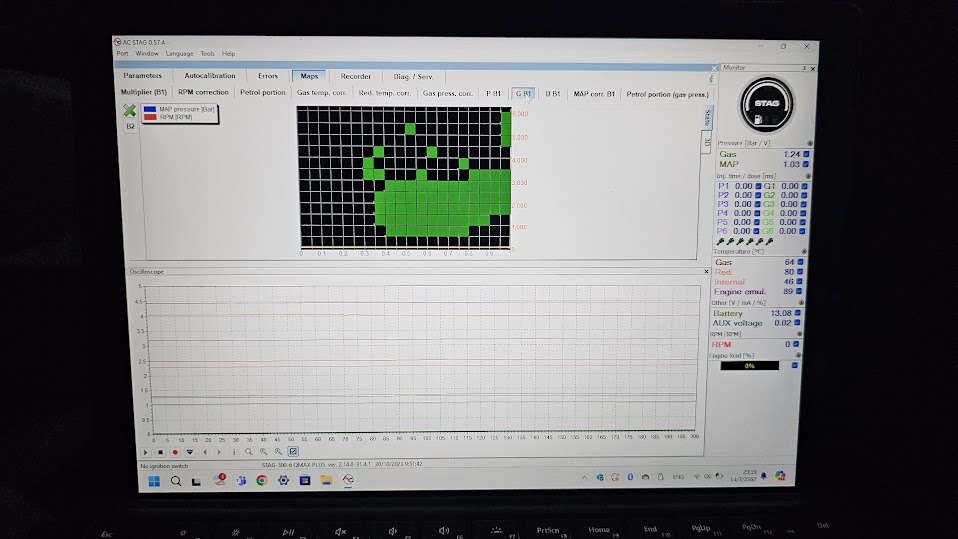

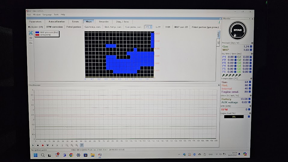

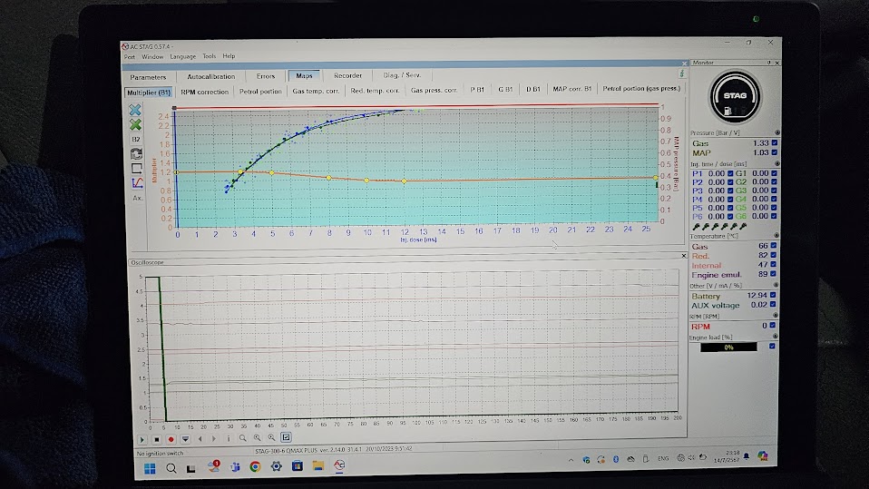

กราฟจูนหน้าตาออกมาละเอียดมาก มรการเก็บค่าการทำงานต่างๆของเครื่องยนต์ไว้เป็นตารางระหว่างน้ำมันกับแก๊ส
ผลออกมา กราฟจูนออกมาสวยใช้ได้เลย
กราฟเมพระหว่างการขับขี่ครับ ออกมาสวยดี

ตอนนี้ผมต่อ O2 เรียบร้อยแล้วครับ ต่อผ่านหัวปลั๊กเลย พอดีหัวปลั๊กมันกรอบหมดแล้ว เลยเจาะรูเล็กด้านข้างต่อสายเอา ไม่อยากไปตัดสายไปครับ ส่วนการใช้งานสัญญาณ O2 ก็ปกติดีครับ ไม่มีสัญญาณหาย

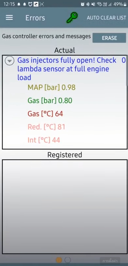

ปัญหาระบบไฟ ผมยังไม่เจออะไรนะครับตอนนี้ แต่เจอปัญหาหลักๆที่เจอคือ ระบบจ่ายแก๊สของหม้อต้มแทนละครับ ช่วงรอบสูงจ่ายแก๊สไม่ทันซะงั้น
ดูจาก Error code จากกล่องแก๊ส แต่ยังไม่เจอ error จากกล่องเครื่องนะครับ
ผมตั้ง แรงดันแก๊สไว้ 1.3Bar ช่วงรอบสูง 5000rpm ไปแล้วเนี่ยหม้อต้มจะมีอาการจ่ายแก๊สไม่ทัน ทำให้แรงดันแก๊สตกเหลือ 0.8bar หม้อต้มเปลี่ยนแล้วไม่หาย สงสัยอาจจะเป็นที่มัลติวาล์ว
