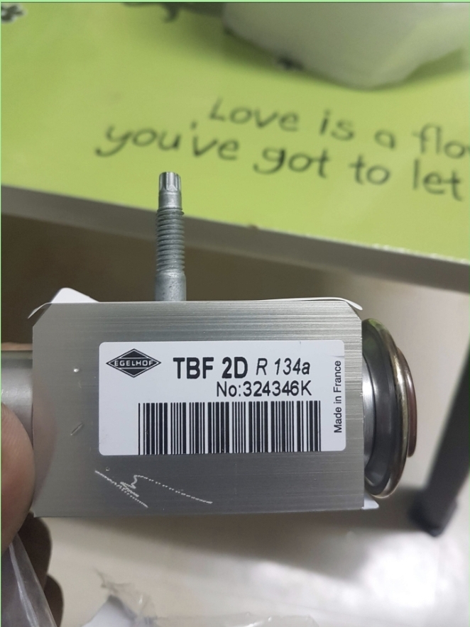

ตอนเปลี่ยนคอยเย็น ได้เปลี่ยน expansion valve หรือเปล่าครับ
เสียง ฟี่ๆ น่าจะมาจาก วาล์วตัวนี้คับ
เบอร์ 2
เบอร์ 2
เปลี่ยนครับ พร้อมกับคอยล์เย็นเลย ถ้าจำราคาไม่ผิด ผมเปลี่ยนไป 1200฿ ครับ
เป็นไปได้ไหมว่าเป็นเพราะมันเป็นของ aftermarket เลยมีเสียงครับ

ไม่แน่ใจเหมือนกันครับ ว่าจะเกี่ยวหรือป่าว
แต่ผมก้ใช้อะไหล่เทียบนะครับ มีเสียงน้ำยาฉีด ฟี่ๆ เบามากๆแทบไม่ได้ยิน  เสียงพัดลมแอร์ยังดังกว่า
ถ้าเปลี่ยนอุปกรณ์ไปครบทุกตัวแล้ว เสียงยังดังๆหายๆ  ผมสงสัยไปที่น้ำยาแอร์ กับน้ำมันคอม  ปกติ รื้อระบบแอร์ใหม่ เติมน้ำยาต้องชั่งกิโลเอาคับ ประมาณ 740g
แล้วก้เติมน้ำมันคอมเพิ่ม
แต่ถ้ามั่นใจว่าน้ำยาเต็มระบบแล้ว ก้น่าจะเป็นที่ตัววาล์ว ฉีดน้ำน้ำยาเสียงดังครับ
