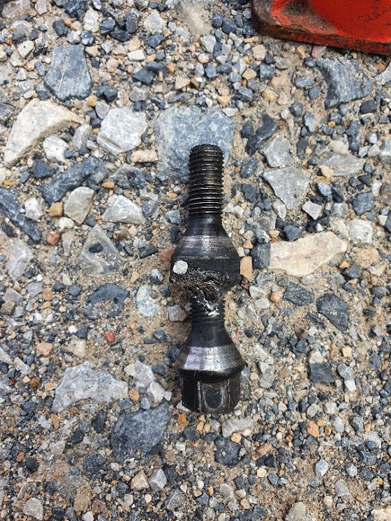

Adaptor น็อตกันขโมยหักครับ
« เมื่อ: สิงหาคม 13, 2020, 11:49:48 »
Adaptor น็อตกันขโมยหักครับ จะไปเปลี่ยนย่าง ช่างขัน Adaptor หักซะงั้น พอจะมีวิธีเอาออกไหมครับ  ขอบคุณครับ

ตอนนี้ของศูนย์แจ้งว่า ต้อง ordre ของ 45 วัน ตอนนี้ในประเทศไม่มีเลยครับ
เดี๋ยวผมลองเข้า 0 ให้เขาลองเอาออกดูครับ ถ้าไม่ได้ สงสัยคงต้องบ่งออกแล้วล่ะครับแบบนี้

ไปศูนย์มาแล้วครับ ศูนย์ก็เอาไม่ออก วิ่งไปหาร้านกลึงจะให้เขาเชื่อม ก็ไม่มีร้านไหนรับทำเลย   :วิ่งหนี:
พี่ๆท่านใดพอมีร้านแนะนำไหมครับ

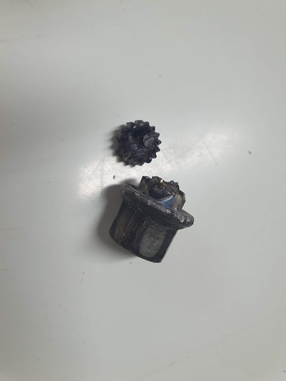

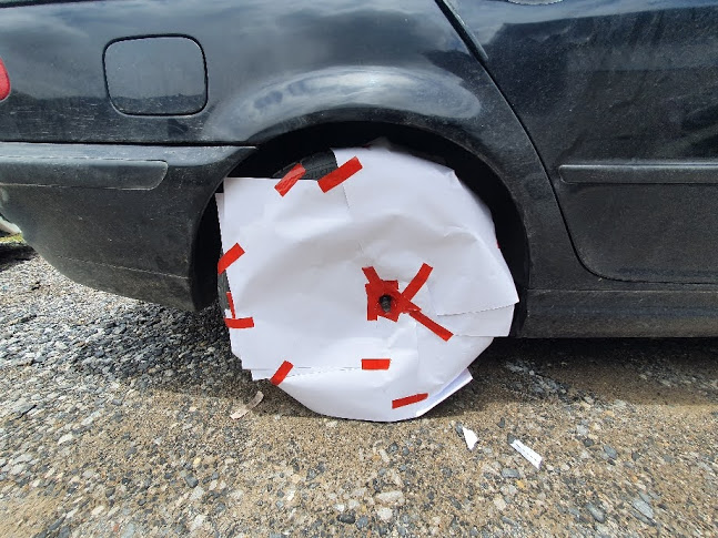

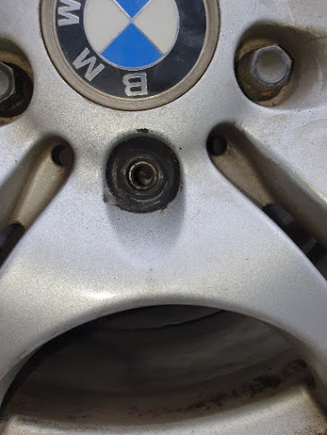

เอาออกได้แล้วครับ ให้ช่างที่ไซต์งานเชื่อมให้
ผมไปตามร้านเขาไม่ค่อยอยากทำให้ เขากลัวเชื่อมแล้วจะไปทำกล่อง ECU เจ้งครับ O0
