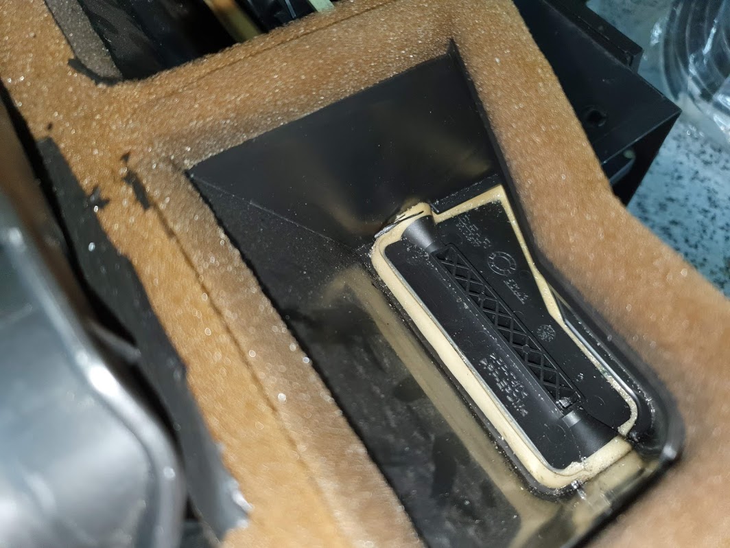

ช่องบน ด้านซ้าย กับด้านขวาครับ จะมีแผ่นแฟ็บเปิด-ปิดอยู่ ถ้าไม่มีอะไรตกไปขวางแผ่นปิด หรือแผ่นไม่ขาด ก็ตัว servo เสียครับ
***ทางแก้ก็ น่าจะต้องต่อระบบฮีตเตอร์ให้ใช้ได้ปกติ ถ้าคอยล์ไม่รั่วนะครับ เพราะว่าอากาศที่จะออกมาจากช่องนี้จะผ่านจากคอยล์เย็นโดยตรง อุณหภูมิราวๆ 7-9C ซึ่งเย็นมากๆ ยังไงถ้าเอาอากาศแบบนี้ไปเป่ากระจก เป็นฝ้าแน่นอนครับ เค้าเลยเอาคอยล์ฮีตเตอร์มาดักรับอากาศมวลนี้ก่อนเพื่อทำให้อุณหภูมิเพิ่มขึ้นเป็น 20-25C แล้วค่อยปล่อยไปเป่ากระจก
***หรืออีกทางก็ถอดก้าน servo ออกแล้วปิดอุดช่องนี้ไปเลยครับ แต่ก็จะไม่มีอากาศไปช่วยระบายความร้อนที่กระจกหน้ากรณีที่กระจกร้อนมากๆ
***ลองปรึกษาร้านแอร์ดูครับ ที่ผมเคยสอบถามไปมีแต่แนะนำให้อุดไปเลย เพราะอุปกรณ์ต่างๆอายุก็เยอะแล้ว

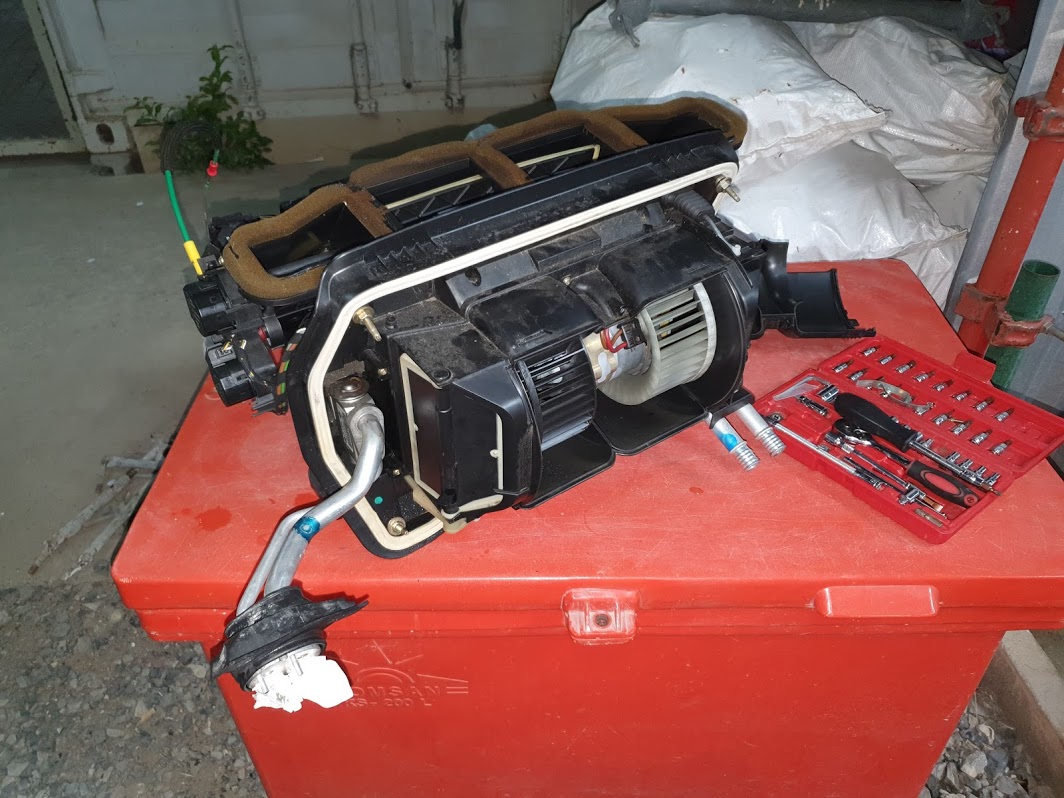

ราคาขึ้นกับว่าอะไรเสียครับ  ของผมตู้แอร์ติดรถสภาพเน่ามากๆแผ่นยางขาดหมด servoก้เสีย พอดีผมเจอในกลุ่มเค้าโพสขายตู้แอร์ สภาพสวยมาก แผ่นยางต่างๆยังดีไม่มีขาดไม่เยิ้ม ราคา ตู้,วาล์ว,พัดลม,คอยฮีตเตอร์,คอยเย็น ทั้งหมด 2500บาท ก็ถือว่าถูกพอสมควร แต่วาล์วแอร์กับคอยเย็นผมเบิกใหม่ใส่เลยครับ เพื่อความชัวร์ไม่อยากรื้อตู้หลายรอบ  ส่วนการรื้อตู้แอร์นี่แล้วแต่อู่เลยครับ ราคาไม่เท่ากัน บางเจ้าค่าแรงรื้อ 2000 บางเจ้า 3000 รื้อตู้แล้วก็อาจจะต้องเปลี่ยน พวก drier กับ o-ring ด้วย แล้วถ้าน้ำมันคอมดำมากๆ ก็ต้องถอดล้างคอมแแอร์และคอยร้อนหน้าเครื่องด้วยครับ ถ้าไม่ดำก็ไม่เป็นไร
ถ้าจะรื้อมาทำแค่คอยน้ำร้อนกับตู้แอร์อย่างเดียวก็ได้อยู่ครับ ถ้าอย่างอื่นไม่มีเสีย ราคาน่าจะไม่สูงมากครับ ขึ้นกับราคาตู้แอร์ ประมาณ 2500-4000แล้วแต่ร้าน และค่าแรงของช่างที่ทำครับ
กรณีของผมที่ทำเองซื้อของเอง เปลี่ยนใหม่หมด ทำทีเดียวให้จบไปเลย
ตู้แอร์มือสอง 2500, คอยเย็นbehr5300, วาล์วแอร์เทียบ1100, o-ring แท้ BMW ยกชุด 2500, dryierเทียบ 650, วาล์วตูดคอม 1100,น้ำมันคอมdenso no.8 350, ท่อยางน้ำร้อน+ท่อสามทางทองเหลือง 1000, น้ำยาf11 200, น้ำยาแอร์kler 13.6kg 3300, ฟรีค่าแรงรื้อและล้างระบบ
ประมาณนี้ครับ
