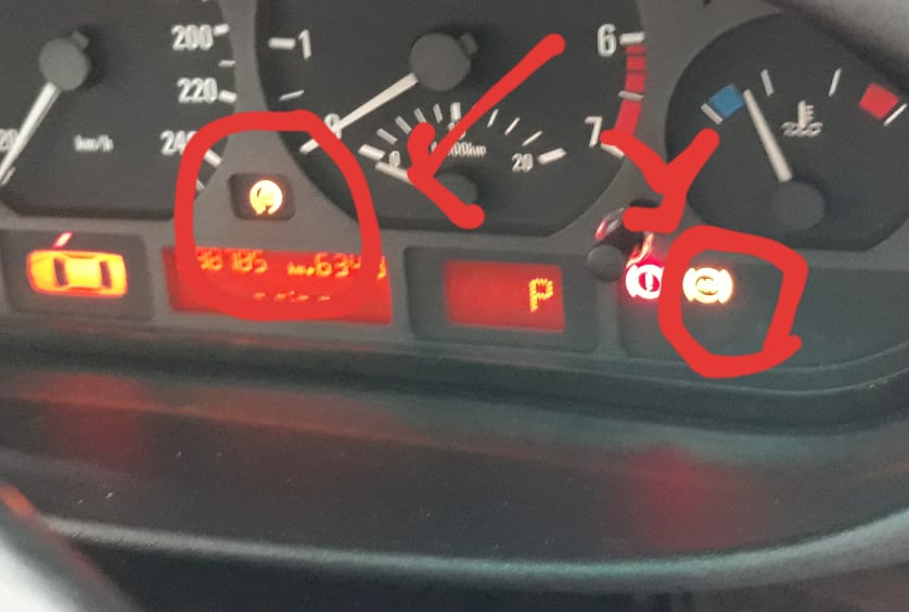

ผู้เขียน หัวข้อ: ไฟเตือนขึ้น 2จุด bmw318i e46  (อ่าน 4571 ครั้ง)
MasTerTomZa
  • กระทู้: 10
« เมื่อ: กันยายน 09, 2019, 11:43:32 »
เป็นเพราะอะไรครับ เสียค่าใช้จ่ายเยอะไหมครับ

« ตอบกลับ #1 เมื่อ: กันยายน 09, 2019, 12:23:57 »
คิดว่าเป็นที่ sensor abs ที่ล้อครับ อาจจะแค่สกปก หาอู่ลองเอาคอมจิ้มดูครับว่าเป็นล้อไหน ลองถอดมาล้างดูก่อนครับ

« ตอบกลับ #2 เมื่อ: กันยายน 09, 2019, 14:11:20 »
ขอตามด้วยครับ...ขึ้นเหมือนกันเลย เช็คเซ็นเซอร์ 4 ล้อแล้ว ไม่ขาดครับ...ตอนนี้เหลือปั๊ม มันโชว์  code นี้ ลบไม่ออกครับอาการเหมือนวิ่งไม่ค่อยออก...เบรคแข็งๆ ครับ

« ตอบกลับ #6 เมื่อ: ธันวาคม 24, 2019, 15:21:10 »
ถอดเซ็นเซอร์ที่ล้อทั้ง 4 ล้อออกมาทำความสะอาดครับใช้ประแจLหรือภาษาชาวบ้านเรียกว่าประแจหกเหลี่ยมเบอร์ 5 ไขออกครับล้อหน้าหักเลี้ยวก็เห็นแล้วครับแตล้อหลังต้องใช้แม่แรงยกและถอดล้อออก เมื่อถอดเซ็นเซอร์ABSออกมาแล้วก็ทำความสะอาดโดยใช้แปรงสีฟันที่เราไม่ใช้แล้วเอามาขัดเบาๆให้ทั่วตัวเซ็นเซอร์หรือใช้น้ำยาช่วยในการล้างทำความสะอาดก็ได้ครับแล้วเช็ดให้แห้งและเช็คปลัีกเสียบใช้น้ำยาคลีนเนอร์ฉีดไปที่ขั้วปลั๊กให้สะอาดและเสียบปลั๊กเข้าที่เดิมให้เรียบร้อยทั้ง 4 ล้อ ทำเหมือนกันและใส่เซ็นเซอร์เข้าที่เดิมและลองบิดสวิตซ์กุญแจไปตำแหน่งONดูว่าไปดับมั้ยถ้าไม่ดับก็ต้องใช้เครื่องGT1จับดูว่าเซ็นเซอร์ABSตัวไหนเสีย ลองทำดูนะครับของผมทำแล้วหาย
