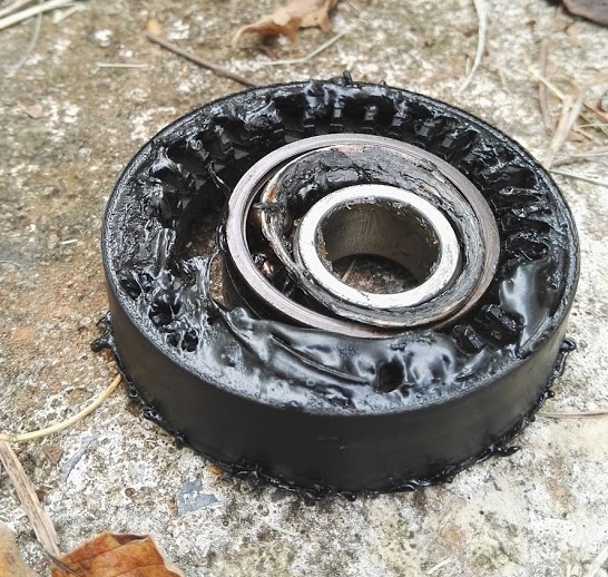

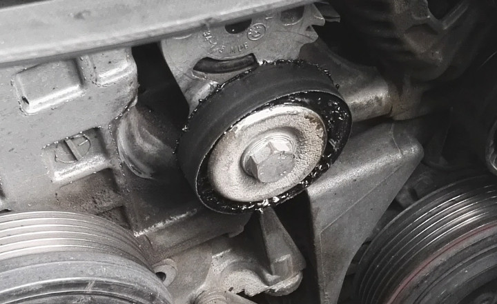

55555.....พี่บอกช้าไปนิดนึง 2 วันก่อน ขับจะไปกินข้าวขับดีๆไฟโชว์แบตสีแดงปรี่เลย เลยรีบพยายามกลับบ้าน แต่พวงมาลัยหนักเหมือนพาวเวอร์ไม่ทำงาน ผมภาวนาให้ถึงบ้านไม่งั้นในซอยคงไม่สะดวกแน่ๆ  ซึ่งบ้านห่างไม่ถึง2โล วิ่งได้อีก 200 เมตรเหลือบไปเห็นเกย์ความร้อนแดงปรี่เลย คราวนี้งานงอกแน่ ผมเห็นปุ๊บรีบดับเครื่องปั๊บ เวรกรรมสงสัยบานปลายแน่ ผมรีบเปิดฝากระโปรง มีพี่ใจดีบ้านใกล้ๆที่ผมรถไปเสียเข้ามาช่วยเอาถังน้ำและน้ำมาให้ใช้(ต้องขอบคุณพี่เขาจากใจจริงครับ คนไทยยังมีคนน้ำใจล้นเหลืออีก) ผมรอสัก5-10นาที ค่อยๆราดน้ำบริเวณหม้อพักให้พอจับและเปิดฝาได้ตอนนั้นน้ำดันออกเรื่อยๆ ผมคลายฝาออกเล็กน้อยเพื่อช่วยระบายความร้อน จนเริ่มมีแรงดันน้อยลง ผมรีบเปิดฝาและเติมน้ำเข้าไป ประมาณ 2 ถังล้างรถได้ แล้วปล่อยให้เย็นลง ตอนนี้วันที่17/4ช่างยังเมา ร้านอะไหล่ยังไม่เปิด ผมโทรหาน้องtheeลำลูกกา น้องเขาปิดแต่น้องเขาช่วยเข้ามาเอาอะไหล่ได้ ผมรีบไปเอาอะไหล่ที่น้องและกลับมาที่รถ ถอดพัดลมฟรีปั๊ม ผมไม่มีเครื่องมือแต่ผมมีปากตายเบอร์32ติดรถ ผมใช้ปากตายจับน็อตที่พัดลมและผมใช้ด้ามต่อบล็อคใหญ่ต่อให้ยาว แล้วตีไปฝั่งทางด้านซ้ายมือเราส่วนปากตาย32ใช้วาล์วตรงวาโนสยันไว้ ตีเข้าไปบริเวณน็อตเบอร์10ที่ล็อคฝามูเล่ย์ไปทางซ้ายจนถอดพัดลมฟรีปั๊มออก ถอดโครงพัดลมออก ถอดลูกรอกตัวบนสุดที่ละลายหลุดออกมาออก ตอนนี้ผมเลยไปถอดลูกรอกอีก2-ตัวออก แล้วใช้ปากแบนหรือคัตเตอร์งัดพลาสติกดำตรงลูกปืนเห็นเม็ดลูกปืนแห้งไม่มีจารบีผมเลยอัดจารบีเข้าไป ใส่สายพานและประกอบกับ เติมน้ำหม้อน้ำ ไขตัวระบายอากาศให้ลมออกได้(ไม่ปิดฝาหม้อน้ำ)สตาร์ทเครื่องยนต์สักพักจนวาล์วน้ำเปิดน้ำลดผมรีบเติมน้ำเข้าไปประมาณน้ำสัก2-3ขวดใหญ่ พอน้ำเริ่มวนน้ำไม่ขาดผมปิดฝาหม้อน้ำ และค่อยๆปิดน็อตไล่ลม เครื่องยนต์เดินปกติ มีเสียงลูกปืนลูกรอกในตอนแรก(น่าจะโดนน้ำ)วิ่งไปสักระยะก็ปกติทุกอย่าง วันนี้เลยมาแชร์ประสบการณ์ครับ

อาการเริ่มแรก ที่สังเกตุได้ก่อนที่จะเกิดกรณีลูกรอกละลายคือ
1.อัตราการกินน้ำมันผิดปกติ
2.มีเสียงแปลกๆเข้ามาในรถ ดังมาจากหน้ารถ เมื่อจอดรถจะได้ยินเสียงชัดเจนตรงบริเวณเหนือไดชาร์จ
เมื่อเจออาการแบบนี้ อย่าประมาทให้หาร้านเปลี่ยน ไม่งั้นเหมือนรูปพี่ด้านบนแน่ๆ กรณีของผมลูกรอกตัวบนสุดขวาละลายหลุดออกจากแกน สายพานหลุดทั้ง 2 เส้น โชคดีไม่ถูกพัดลมตี ไม่งั้นหม้อน้ำ พัดลมฟรีปั๊ม หมดอีกเยอะแน่ๆ แต่เหตุการณ์นี้จะไม่เกิดถ้าผมไม่ฝืนใช้รถ พี่ๆเพื่อนๆเจออาการนี้อย่าวางใจ
