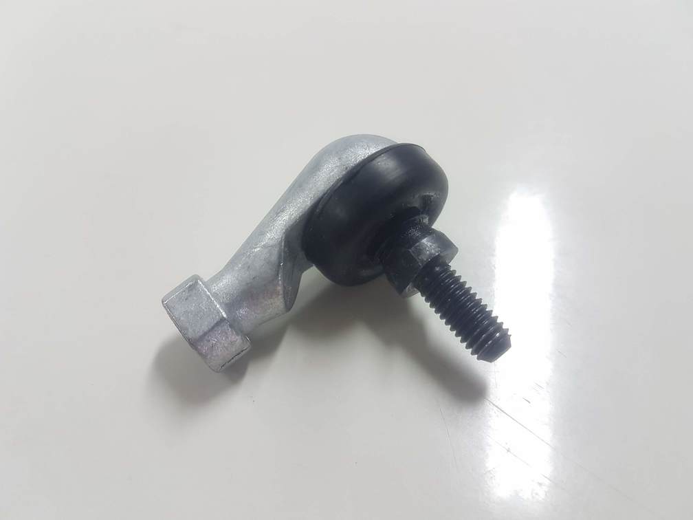

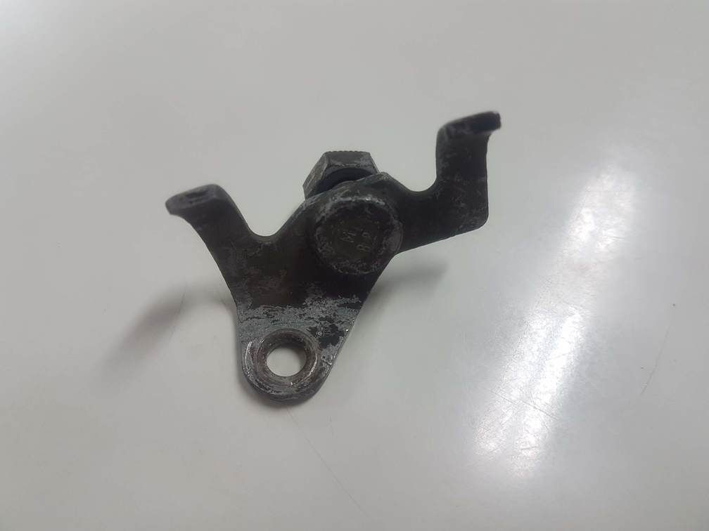

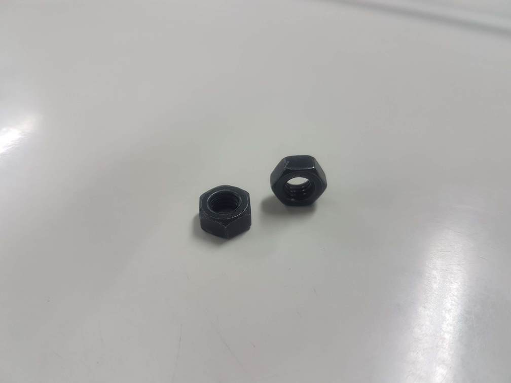

เนื่องจากขาเดิมหลุดหายไปนานแล้ว ทำให้ไฟหน้าไม่ปรับขึ้นปรับลงตามน้ำหนักรถ ปกติก็ใช้ cable tie รัดไว้แต่ไม่อยู่ พอดีเดินตลาดนัดเจอลูกหมากตัวเล็กเลยลองเอามาทำดูครับ
ของที่ใช้
-ลูกหมากขนาดเล็ก M6 2 ตัว
-น๊อตเกลียวตลอด M6
-น๊อตตัวเมีย M6
-ชุดยึดปีกนกเดิม เอามาเจียรหัวบอลเดิมออกก่อน

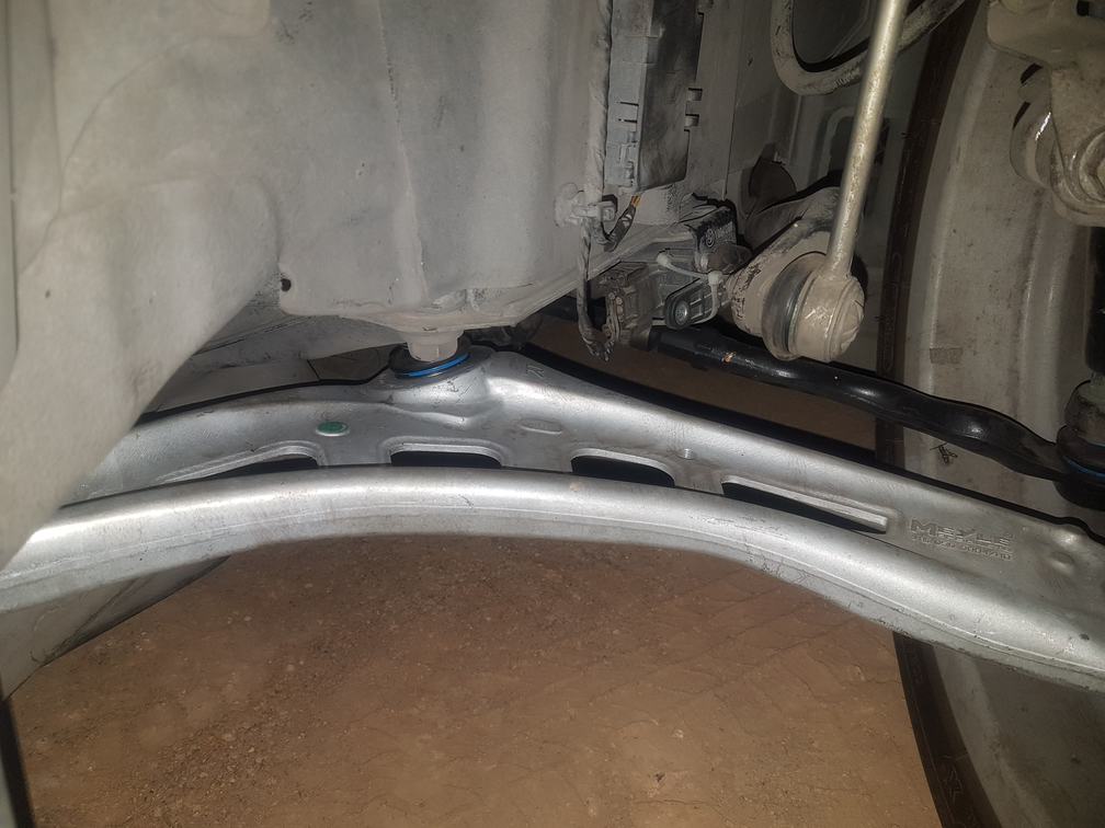

ก่อนทำ

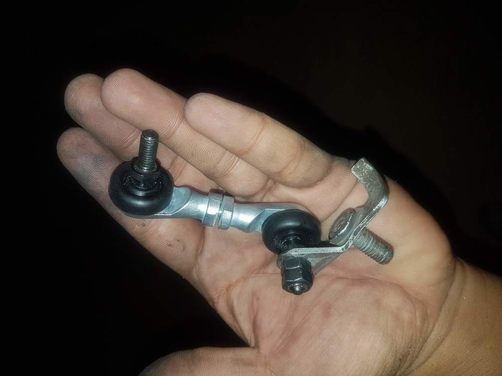

ทำเสร็จหน้าตาประมาณนี้
วัสดุที่ใช้ค่อนข้างใหญ่กว่าของเดิม อาจจะต้องมีการเจียรตกแต่งนิดหน่อยๆนะครับ
