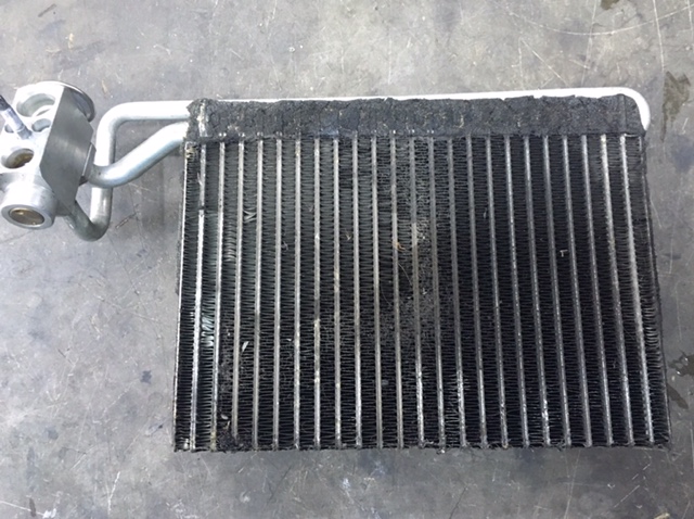

ที่ผมเคยเจอ คือ ช่วงกลางวัน อากาศร้อนๆ แอร์ไม่เย็น มีแต่ลมออกจากช่องแอร์
พอตอนกลางคืน อากาศเย็น แอร์ก็ทำงานแต่ก็ไม่เย็นเต็มที่
เกิดจาก คอล์ยเย็นรั่ว กับ คอมเพรสเซอร์แอร์เสื่อมสภาพ ไม่ค่อยมีกำลังอัด
เลยต้องเปลี่ยนทั้งคู่
กรณีหน้าจอแอร์ดับ ยังไม่เคยเจอครับ ต้องลองให้อู่บีเอ็มเช็คดู
ระบบปรับอากาศ e46 ช่างอู่บีเอ็มวิเคราะห์อาการ และ ซ่อมได้อยู่แล้วครับ
Santipap
  • กระทู้: 39
Re: แอร์ติดๆดับๆ หน้าปัดแอร์ไม่ทำงาน
« ตอบกลับ #3 เมื่อ: มิถุนายน 20, 2017, 19:55:26 »
คอล์ยเย็นรั่ว (อายุการใช้งาน ประมาณ 15 ปี)
