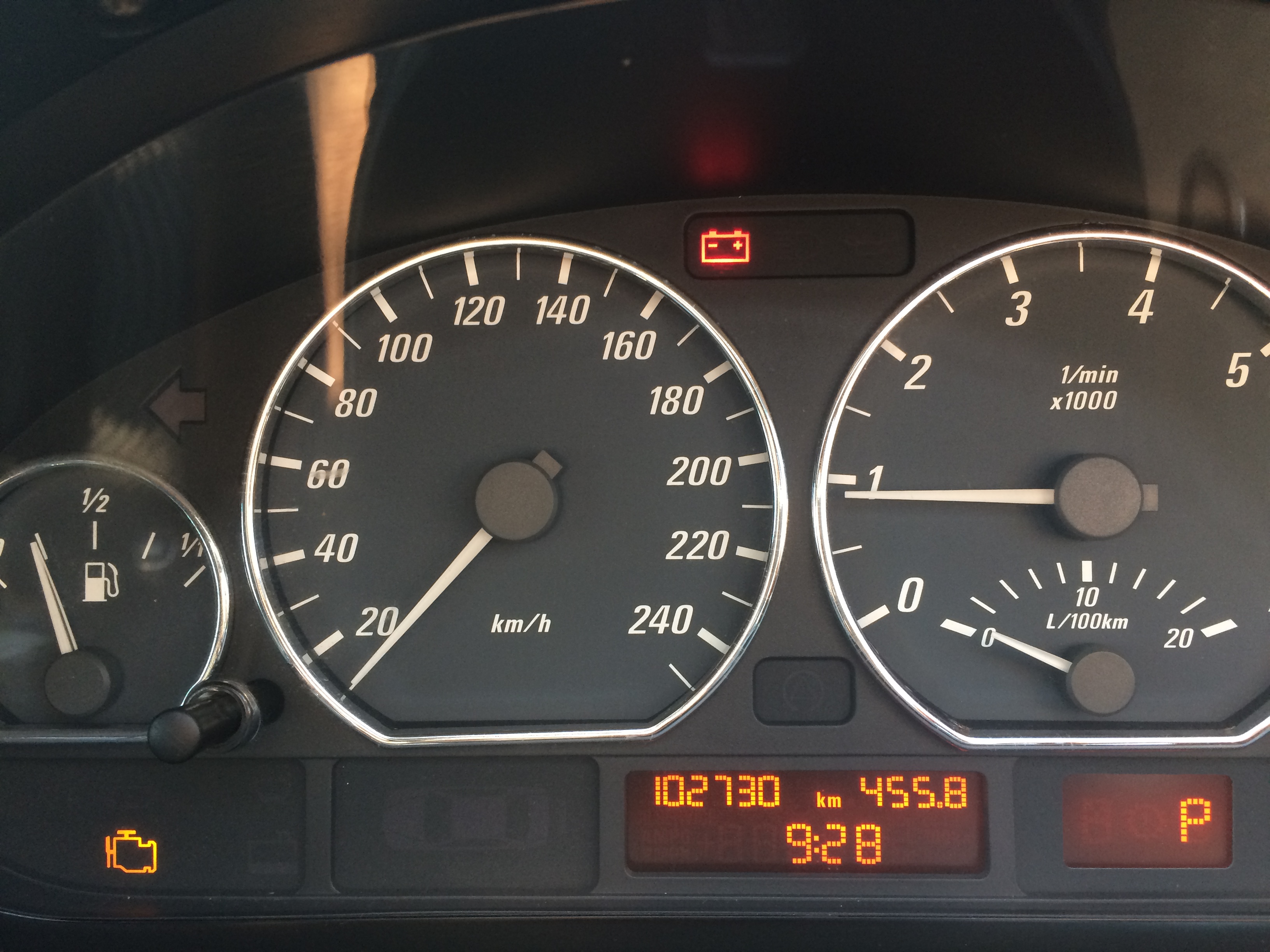

สวัสดีครับพี่ๆเพื่อนๆทุกท่าน ตอนนี้ผมประสบปัญหาสายพานหน้าเครื่องขาด
ทุกทีเช็คแล้วสายพานก็ยังไม่แตก ยังไม่ถึงเวลาเปลี่ยน แต่พอมาวันนี้ ลากรอบ 5000-6000ยาวๆ
ขาดเลยครับ มีวิธีแก้ไขปัญหาเบื้องต้นไหมครับ ช่วยเนะนำด้วย ขอบคุณครับ  :-X :-X :-X ปล.อยู่จังหวัดพะเยา

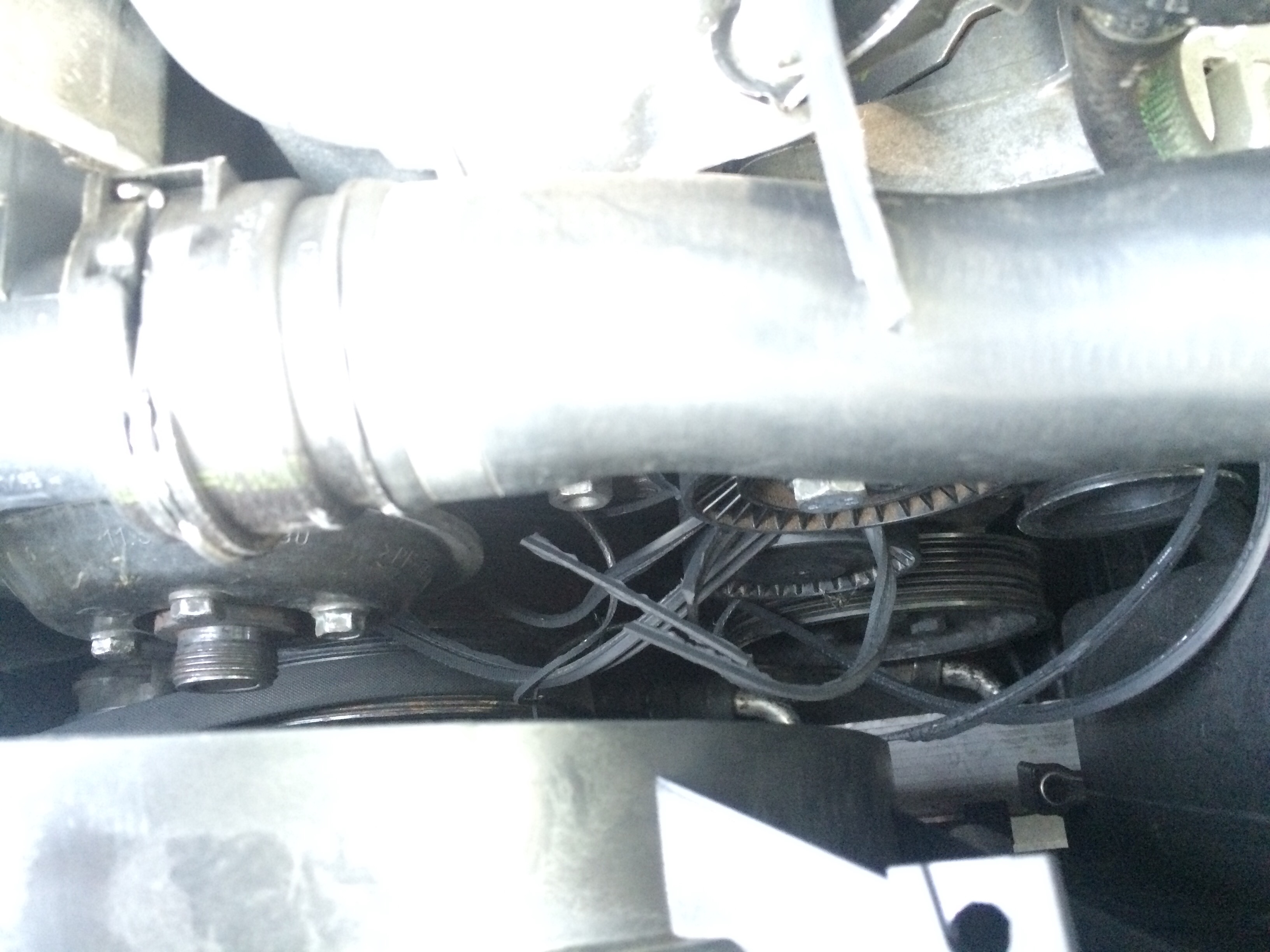

เคยเห็นเขาเป็นแบบนี้กัน เคสนั้นเห็นว่า ใส่พวกลูกรอก มูเลห์ ไม่แน่นครับ
ตอนนี้ใช้ช่างเช็คแล้วครับ น็อตขันมูเล่หน้าเครื่อง ไม่แน่นครับ เอามือหมุนยังออก..เหอะๆ

เพิ่มเติมอีกนิดครับ เผื่อใครที่อาจเจอปัญหาคล้ายในเคสผม คือครั้งก่อนผมได้เปลี่ยนมูเล่แต่ง แล้วช่างไม่ได้ใส่สลักตรงข้อเหวี่ยงให้ ช่างแค่ขันน็อตยึด ปัญหาที่เกิดก็คือมูเล่ฟีเวลารถใช้รอบสูงทำให้สายพาน ร้อนและขาดตามปัญหาที่เกิดขึ้นครับ ขอบคุณครับ

ขอบคุณครับ ผมยังสงสัยว่าสลักตรงมูเล่หน้าเครื่อง ช่างลืมใส่จริงๆหรืออัดมูเล่เข้าไปโดยไม่ได้ดูมาร์คทำให้สลักหล่นลงไปในท้องอ่างเครื่อง ตอนนี้ต้องเปิดท้องอ่างเช็คเพื่อความแน่ใจก่อนครับ กลัวว่าจะเป็นปัญหาใหญ่มากกว่านี้

รูปคล้ายๆๆอยู่ใต้ Termostat ถ้าใช่ตำแหน่งนั้นมันตำแหน่งก้นวาล์วน้ำ ข้างๆเป็นลูกลอกสายพาน

หมายถึงหล่นเข้าทางซีลคอหน้าครับ เวลาใส่ผิด..
