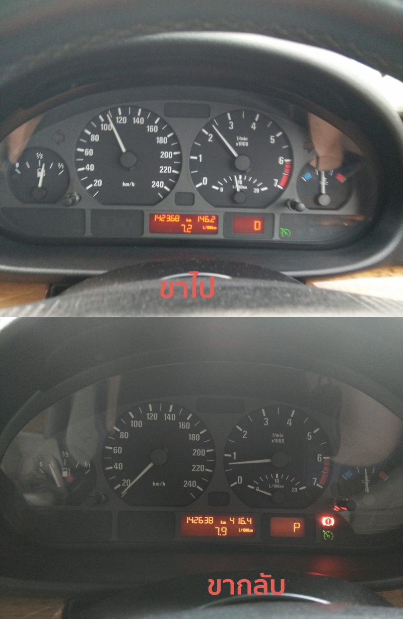

อันนี้ของผมนะครับ  ""ชูสองนิ้ว::
รุ่นที่ใช้: 323i E46
เครื่อง: 6สูบ M52
ช่วงความเร็ว: 60-140 km/h
ความเร็วส่วนใหญ่ที่ใช้: 110 km/h (90% จะขับความเร็วประมาณเท่านี้)
รอบเครื่องส่วนใหญ่ที่ใช้: 2500 rpm (90% จะขับความเร็วประมาณเท่านี้)
เชื้อเพลิงที่ใช้:  แก๊สโซฮอล 91 PTT

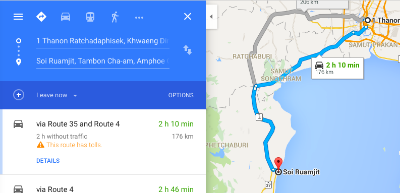

ระยะทาง: ไปกลับ กทม - ชะอำ ประมาณ 340 km
ผลที่ได้
ขาไปถ่ายรูปเมื่อถึงจุดหมาย ขากลับก็ถ่ายรูปเมื่อถึงจุดหมายเช่นกันครับ ขากลับเล่นเหยียบนิดหน่อย บวกกับรถติดเส้นพระราม2 วันอาทิตย์ ผลที่ออกมาน่าพอใจสำหรับผมมาก เพราะว่าเมื่อนำมาคำนวนเป็น กิโลเมตรต่อลิตรแล้วจะได้
สรุปไปกลับได้อัตราสิ้นเปลืองเท่ากับ 7.9 ลิตรต่อ 100 กิโลเมตร ผมปัดเป็น 8 ละกัน
หมายความว่า ใช้ไป 8ลิตร วิ่งได้ 100 กิโลเมตร ถ้าจะหา 1 ลิตร วิ่งได้กี่กิโลเมตร ก้อจับ 8ไปหาร100
100/8 = 12.5 กม./ลิตร แลกกับการได้เยียบเล่นกับแรง G ที่ 168 ม้า(ชอบเลขนี้จริงๆ) ผมว่าคุ้มค่านะ
12.5 Km/L  ::kisskiss::  ::kisskiss::
ลองคำนวนเป็น บาทต่อกิโลเมตร
ถ้า 12.5 กิโลเมตร ใช้ไป 1 ลิตร แล้วเอามาเที่ยบไตรยางค์จะได้
ถ้า 1 กิโลเมตร จะใช้ไป 1/12.5 ลิตร หรือเท่ากับ 0.08 ลิตร
ผมเติม PTT 91 ลิตรละ 21.73 บาท
แล้วถ้า 0.08 ลิตรจะเป็นราคาเท่าไหร?
คิดเป็น 0.08 * 21.73 = 1.74 บาท
จะได้อัตราสิ้นเปลืองคิดเป็น 1.74 บาทต่องระยะทาง 1 กิโลเมตร(อ้างอิงที่ราคา PTT 91 ลิตรละ 21.73 บาท)
อยากให้เอามาโชว์กันบ้างเป็นแนวทางการขับขี่ที่ประหยัดและปลอดภัย เน้นประหยัดไม่เน้นเร็ว  >:D
