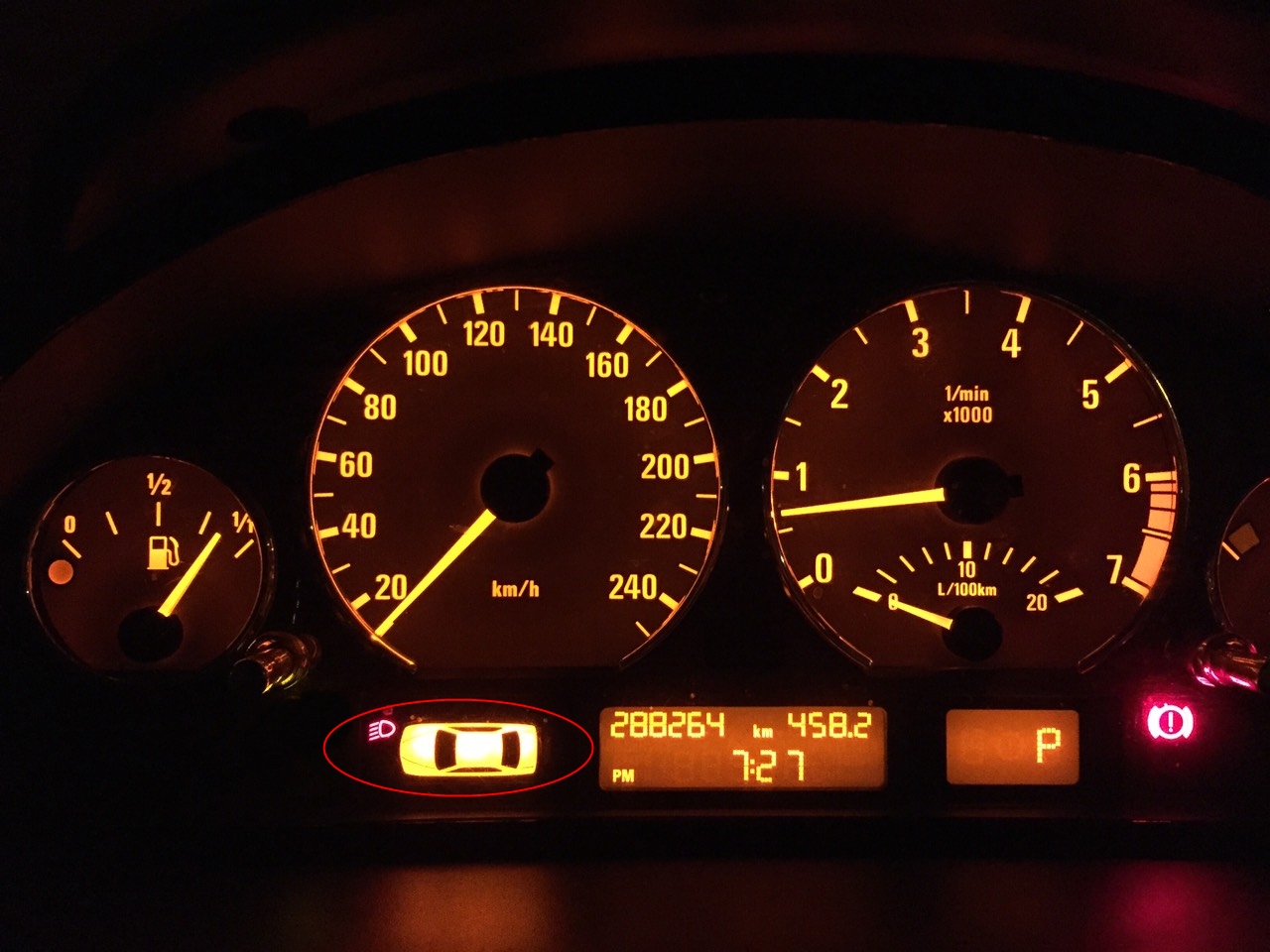

สถานะไฟโชว์ แบบนี้หมายถึงอะไรครับ
« เมื่อ: สิงหาคม 16, 2015, 19:49:07 »
ไฟโชว์แบบนี้คือไฟหน้ามีปัญหาหรือยังไง มันขึ้นเป็นบางครั้งนะครับ บางครั้งก็ขึ้น บางครั้งก็ไม่ขึ้น..

« ตอบกลับ #1 เมื่อ: สิงหาคม 16, 2015, 19:57:10 »
ไฟหน้าหลอดขาดหรือขั้วมันหลวมก็ได้นะครับลองเช็คดู

« ตอบกลับ #2 เมื่อ: สิงหาคม 16, 2015, 20:47:19 »
รถผมมีไฟวงแหวนด้วย มันโชว์เป็นบางครั้ง บางครั้งก็ไม่ใชว์

« ตอบกลับ #3 เมื่อ: สิงหาคม 17, 2015, 09:23:33 »
ไฟหรี่หน้า.ถ้าขั้วหลวมก็ขึ้นนะครับ ลองถอดๆใส่ๆ ดูตามหลอดไฟ.ปลั๊กจุดต่อ :-*

« ตอบกลับ #4 เมื่อ: สิงหาคม 18, 2015, 20:19:59 »
แมงกะพรุนคับ :cheerup:

« ตอบกลับ #5 เมื่อ: สิงหาคม 18, 2015, 22:57:10 »
ใช่ครับ ผมก็พึ่งจะเปลี่ยนไปเมื่ออาทิตย์ที่แล้วนี่เอง ไฟหลี่ ข้างขวา ถ้าเตือนแบบนี้แต่ข้างหลัง ก็ไฟท้าย ครับ
