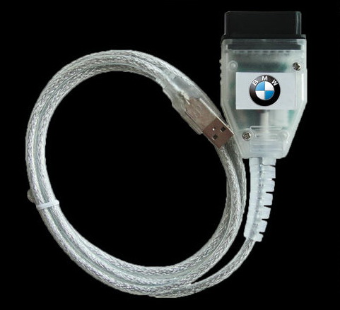

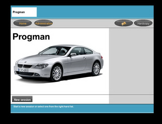

หน้าตาของโปรแกรมครับ ที่ผมมีครับไฟล์จะขนาด30GBครับ
ต้องใช้สายแบบนี้ครับ
Re: สอบถามเรื่องโปรแกรม bmw scaner
« ตอบกลับ #10 เมื่อ: มิถุนายน 06, 2015, 23:17:59 »
ผมใช้ sss กับสายรูปบนนั่นแล้วค้างตลอดเลย ไม่รู้ทำไม
แต่ dis ไม่มีปัญหา
