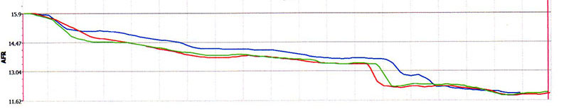

ผมอยากรู้ว่ารถผมน้ำมันหนาไปรึเปล่าครับ  อยากเอามาเทียบดูครับ
เวลารอบเกิน 5000 กราฟมันดิ่งเลย  อยากรู้ว่าคันอื่นๆเป็นยังไงครับ

รถผมเคยขึ้น dino ค่า af ที่คนจูนกล่องกำหนดไว คือ 14.5 ครับ

รถพี่มีซุปไม่ใช่หรือครับ af น่าจะต้องต่ำกว่า 14.5 นะครับพี่

ของผมเป็นแบบนี้ ไม่รู้ว่าปกติหรือไม่ปกติครับ
เลยอยากหาของคนอื่นมาเทียบกันดูครับ

หนาครับพี่ลักษณะเหมือน O2 ไม่ก็ MAF ไม่อ่านค่าเลยครับเหมือนจะไม่ได้เสียบ MAF อ่ะพี่ ถ้าไม่ได้จูน 11 กว่านี้หนามากรถผมยัง 12.8 เลย

ของผมล่าสุด m52tub24 ลงมาเฉลี่ย 11.78 ซะงั้น ส่วนไฟล์ใหม่ยังไม่ได้ไปวัดครับ

ขอบคุณครับ เดี๋ยวผมลองเอา inpa มาอ่านค่า realtime ดูก่อนว่า o2 sensor หรือ maf มันเสียหรือเปล่า
เอา gt1 จับก็ไม่ขึ้น error  ไฟเครื่องยนต์ก็ไม่ขึ้น
ผมก็ว่ามันหนาไป  ท่อดำยังกับดีเซลเลย  :o
